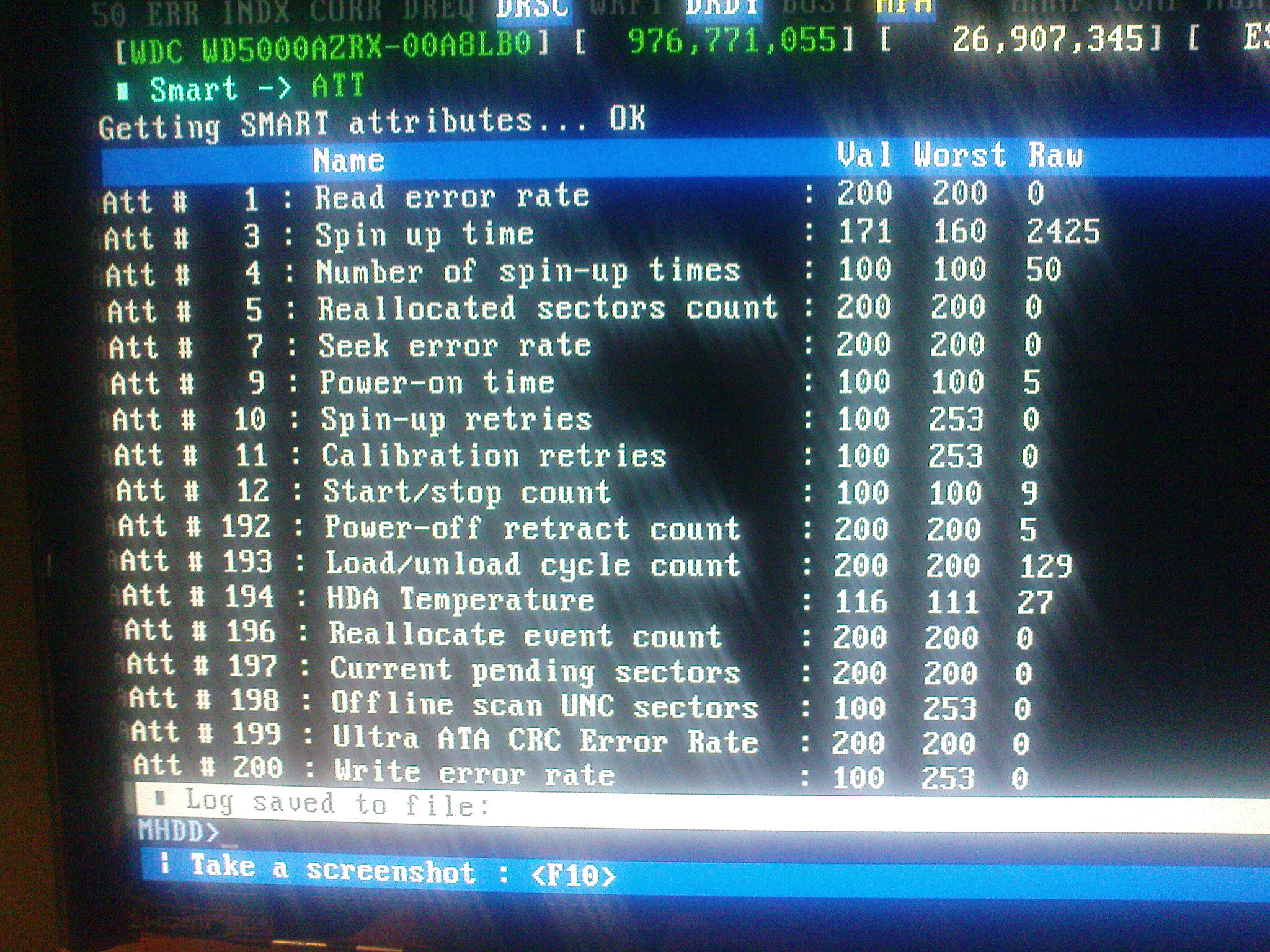

    Sprawdzałeś temperaturę procesora w stresie? Podaj S.M.A.R.T dysków.
  • #4 11395699
    CtrlF4
    Posty: 179
    Ocena: 3
    Temp procka przy obciążeniu 36*C
    O to SMART dysku
    Komputer PC - Zawieszanie się systemu na chwile. Dźwięk dysków przy wyłączaniu
    Jak widac wszystko jest dobrze. W końcu nowy.

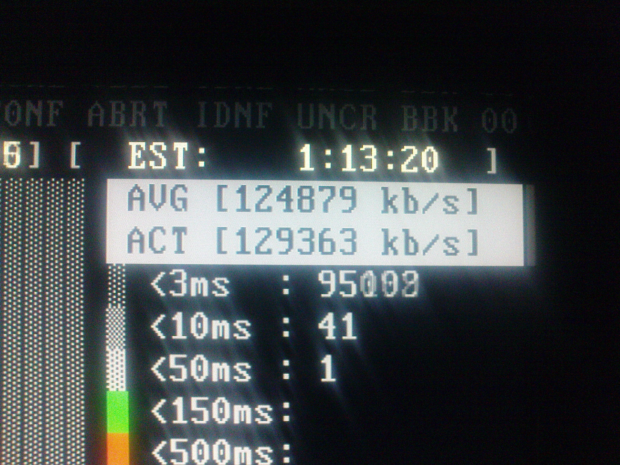

    Zastanawia mnie czemu w systemie mam Max transfer 92-94MB, a w MHDD 124MB?

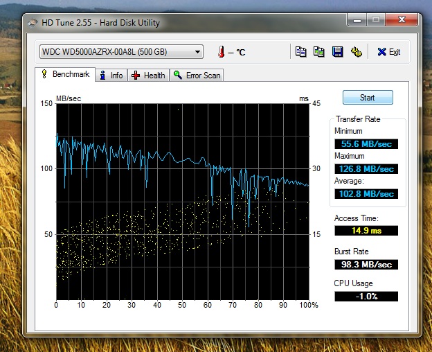

    Wgrałem od nowa BIOS. Co ciekawe transfer zwiększył się do 127MB w systemie.

    A o to benchmark dysku WD
