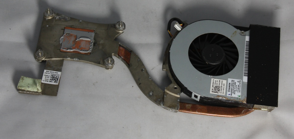

    Problem polega na tym, że po zmianie pasty i padów zaczął się wyłączać (ok 1 min).
    Log w Biosie pokazuje błąd #M1004 co w guglach wyczytałem jako: przegrzanie.
    Nie jest to moja pierwsza konserwacja, ale takie jaja widzę po raz pierwszy.
    Pasta to: Arctic Silver 5, pady 3M (takie znalazłem na alledrogo)
    Rura gorąca na procu po kilku sekundach od włączenia.
    Wiatrak sie kręci i dmucha gorącym powietrzem.
    Co to może być?

    Chłodzenie dobrze zamontowane, prawidłowo przylega?
    Wymienione termopady odpowiedniej grubośći?

    Co do termopadów, to zamontowałem takie które były najbliższe oryginalnym.
    Co do przylegania to pipa jest na 4 śrubach i nie ma możliwości manipulacji.
    Dodam jeszcze, że jak skierowałem na proca wiatrak 10cm z peceta to działał do momentu zabrania wiatraka. Z tego wynika, że problem leży w odprowadzeniu ciepła z procka.
    Czy może być pęknięty heatpipe w taki sposób, że nie widać tego gołym okiem?
    Drugie pytanie:
    Czy jest możliwość, że stało się coś z chłodzeniem, że źle przylega?
    Nie upadło ani nie giąłem nic.
    Czy heatpipe nagrzewa się równomiernie na całej długości?

    W kilka sekund po włączeniu h-p robi się bardzo gorący (nie idzie dotknąć). Zarówno na procku jak na ostatnim odcinku przed wiatrakiem.
    Może jeszcze tak:
    To jest fotka którą znalazłem w necie. Jak widać jest tej starej pasty (podejrzewam, że oryginalna, bo u mnie wyglądało to tak samo) dużo.
    Nie jest to różnica, że ja jak kładę pastę, to po małej kropelce na każdy "rdzeń"?
    Używam tej pasty od kilku lat i nigdy nie miałem takich problemów ani w PC ani w laptokach.
    Też używam tej pasty i bardzo ją cenię.
    Co mogę jeszcze zasugerować to pomiar napięcia zasilania procesora oraz jego podmianę.

    Wedle zaleceń Supportu Della wymieniłem pastę z AS 5 na AC MX-2.
    Problem nie został rozwiązany a komputer przegrzewa się cały czas (max 1 minuta).
    Może być tak, że problem leży w procku?

    Zamykam Suchara.
    Temat rozwiązał się po wymianie przetwornicy - uszkodzenie po zalaniu o którym nie wiedziałem - 2 małe ogniska korozji.
