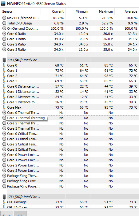

    Witam, posiadam laptopa Dell Latitude E6430 z procesorem Intel Core i7 3720QM
    Przy wyłączonych wszystkich programach (oprócz HWmonitor) temperatura wykazuje 53-50°C
    Laptop kiedyś się grzał tak do 90°C ale ostatnio dochodzi do 104°C
    Stara pasta była zaschnięta jak klej, wyczyściłem procesor i kartę graficzną i nic się nie zmieniło
    Zastosowałem tę pastę
    https://allegro.pl/oferta/aabcooling-tg1-past...zaca-srebro-9890742320?fromVariant=7549466762
    (AABCOOLING TG1)
    kupioną za parę zyli po taniości :D
    Jaką pastę kupić? poleci ktoś dobrą?

    Laptopy mają chłodzenie na rurkach z gazem, który przewodzi ciepło, możliwe, że ze starości już się rozszczelniło.
    Są serwisy, które uzupełniają ten gaz, ale nigdy nie masz gwarancji, że zaraz nie uleci.
    Wniosek: nowe chłodzenie / zmiana laptopa.
    PS - 104*C przy 100% użyciu i7 3720QM to normalna (no, może nie normalna, ale mieści się w zakresie tolerancji procesora) laptopowa temperatura, nie oczekuj PCtowych temperatur.
    Sprawdź w HWiNFO czy załącza się Thermal Throttling czy nie.

    Jeśli chłodzenie jest czyste, sprawne i sugerując się opisem, że kiedyś było +/- 90 st to jednak kupiłbym lepszą pastę.
    Zwłaszcza, że najtańsza całkiem dobra pasta kosztuje +/- tyle samo. Za 7,99 zł jest GD900 4,8W choć użyłbym GD900-1 6,0W. Z innych może droższą MX4.

    Ja w laptopach stosuję MX-2 lub MX-4. Czasem nie ma co czytać danych dotyczących przewodności cieplnej na chińskich pastach, zwykle mają wyższe numerki niż pasty renomowanych firm, tyle że działają bardzo słabo.
    Twój wniosek jest zły - jeśli podejrzewasz usterkę chłodzenia, to warto sprawdzić jego działanie (i takie sprawdzenie nie jest trudne i nie wymaga specjalnych narzędzi), zamiast narażać Autora na wydatek. Tym bardziej, że prawdopodobnie uszkodzone nie jest (rozszczelnione nie byłoby w stanie utrzymać laptopa w spoczynku w temp 60 stopni, a pod obciążeniem by się wyłączał).
