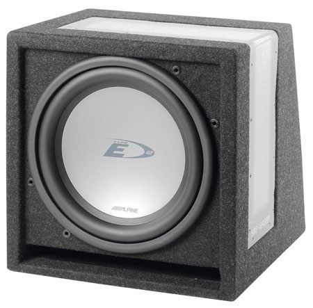

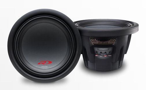

    Witam. Postanowiłem zmienić moje car audio na mocniejsze.
    Zdecydowałem się na wzmacniacz Alpine PDX-M6 i w tej kwestii nie ma dyskusji. Ten i koniec :) Jego moc przy 2 i 4 Ohm jest taka sama 600W RMS x 1
    Kwestią sporną jest subwoofer. Rozważam tylko 2 marki: Alpine i JBL
    1) Alpine SWR-1223D
    Moc RMS: 600 W
    Moc szczytowa: 1800 W
    Nominalna impedancja: 2 omy + 2 omy
    Charakterystyka częstotliwościowa: 24-200 Hz
    2) Alpine SWR-1243D
    Moc RMS: 600 W
    Nominalna impedancja: 4 omy + 4 omy
    Który sub: Alpine czy JBL - Który subwoofer wybrać?
    3) JBL P-1222
    - moc ciągła RMS 400 W
    - moc szczytowa 1600W
    - skuteczność 97 dB
    - impedancja 1 Ohm / 4 Ohm / 2 x 2 Ohm
    - pasmo przenoszenia 23 Hz – 200 Hz
    4) JBL P-1224
    - skuteczność 97 dB
    - impedancja 2 Ohm / 8 Ohm / 2 x 2 Ohm
    Chciałbym Was zapytać który z głośników najlepiej się sprawdzi do czystego, dynamicznego i miękkiego basu. Impendancja wzmacniacza pozwala podpiąc głośnik 2x2 lub 2x4 ohm więc który wybrać?
    Słyszałem że głośnik (mam na myśli taką samą markę) 4 ohm o mocy 50 W gra tak samo mocno jak 8 ohm 25W. A jak to się ma do subwoofera?
    Jeśli to ważne to będzie grał w skrzyni BR z Alpine swe-1243br

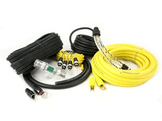

    Kable zasilające to Hollywood Energetic Pro (100% OFC) 21mm2 (5m plus, 1m masa)
    Proszę Was o poradę :) Pozdrawiam
