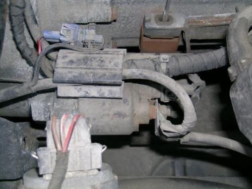

    Tak jak w temacie próbuje wymontować rozrusznik, ale nie mogę poradzić się z plastikową osłoną przy rozruszniku żeby odłączyć od niego kable, jak się do tego zabrać?
    Osłona podobna jak na zdjęciu pierwsze z lewej ze stronki:

    ale jak schodzi ,trzeba coś podważyć, ciągnąć do góry do boku ?
    sorki źle zrozumiałem czyli odkręcam najpier nakrętki OK

    udało mi się porozkręcać śruby z rozrusznika i zdjąć kable, rozrusznik zawieszał się czasami podczas zapalania silnika, po rozebraniu i wyczyszczeniu teraz jest OK
    Dzięki wszystkim za pomoc, temat do zamknięcia.

    Cześć, czy ta osłonka tych dwóch złączy przy rozruszniku jest potrzebna, zdjęcie poniżej? Spryskałem to WD-40, czy może zamiast tego jakiś smar lub wazelina?
    Zbliżenie na połączenia przewodów przy rozruszniku.
