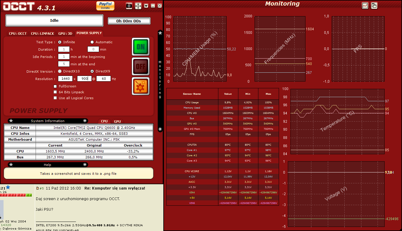

  • #5 11400809
    Kasek21
    Posty: 45667
    Pomógł: 4981
    Ocena: 3549
    Daj screen z uruchomionego programu OCCT.
    Jaki PSU?
  • #7 11400868
    Kasek21
    Posty: 45667
    Pomógł: 4981
    Ocena: 3549
    Przegrzewa się procesor - do sprawdzenia poprawność mocowania pushpin'ów (kołków) trzymających cooler. Wentylator pracuje?

  • #9 11400937
    vertisan
    Posty: 5
    Tak, wentylator z procesora pracuje.
    Ostatnia dobra kofiguracja i czyszczenie CCleanerem nie pomogło.
    P.S. Czy pasta termoprzewodząca "ceramiczna" jest wporządku czy nie za bardzo?

  • #11 11400954
    Kasek21
    Posty: 45667
    Pomógł: 4981
    Ocena: 3549
    Bo nie mogła pomóc!
    Czemu pytasz o pastę? Zmieniałeś, chcesz zmienić? Co z kołkami?
    Najlepiej to zdejmij chłodzenie, nałóż nową warstwę pasty i załóż poprawnie cooler.
