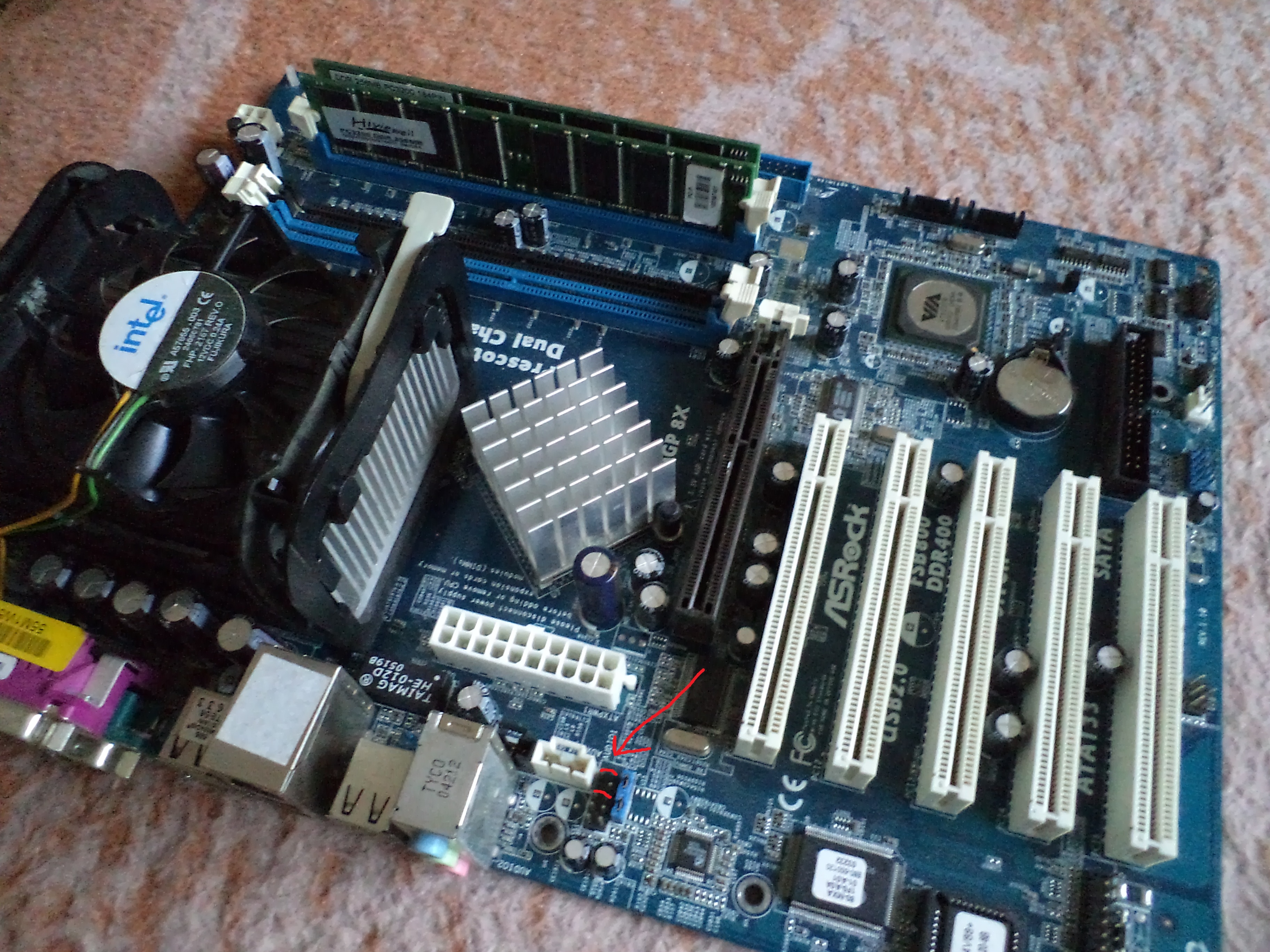

    Mam płytę główną Asrock P4V88+ i brak w niej dźwięku, karta dźwiękowa to C-MEDIA CMI9761. Jest to karta niby 6-cio kanałowa, zintegrowana.
    Wykrywa, chce sterowników lecz Windowsowskie oraz inne ściągane z internetu nie chcą się zainstalować, a dokładniej wyskakuje że "Sprzęt nie został zainstalowany, ponieważ karta nie może odnaleźć wymaganego oprogramowania"
    Od razu piszę że w starej jednostce centralnej był przedni panel, w tej jednostce go nie ma... I znajomy w tamtej starej jednostce miał na 100% dźwięk.
    W biosie jest dźwięk włączony, instalowałem różne sterowniki, efektu żadnego. :/
    Co z tym zrobić??

    Jak nie ma podłączonych kabelków od panela przedniego to dźwięku nie będziesz miał
    bo wejście nie przełącza powrotu sygnału na panel tylny w płycie głównej.
    Podłączyć panel przedni lub założyć zworki.
    Panelu przedniego nie posiadam, a jak podpiąć te zworki?? W jakim układzie??
    I te sterowniki właśnie wszystkie, dokładnie z tej strony instalowałem na samym początku, gdy tylko dostałem tą płytę główną. I nic. :/

    Szukałem wczoraj na temat tych zworek i nie znalazłem nic, co by mi pomogło... A nie chce wpinać na chybił trafił, bo nie chcę spalić tej dźwiękówki całkowicie! :/ Tym bardziej że to nie mój komputer, tylko komputer kolegi.

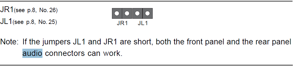

    Załóż zworki jak na zdjęciu: pin 5 i pin 6, kanał prawy jedna zworka.
    Pin 9 i pin 10 kanał lewy druga zworka.

    GanCegall
    Posty: 4281
    Pomógł: 339
    Ocena: 1631
    słabo szukasz,wczoraj zamieściłem zdjęcie które zworki potrzebujesz zewrzeć.
    P4v88+ - Płyta główna, nie działa zintergrowany dźwięk.
    Zrób dokładnie tak i nuta będzie śmigać.

    Hym, no to jest problem, bo jak napisałem tego posta to pomyślałem że może wsadzę zworki tak jak są u mnie na płycie, bo nie pomyślałem że przedni panel przecież chyba każdy jest praktycznie taki sam?!
    No ale... Mimo iż wsadziłem te zworki to dalej problem, odinstalowywałem i instalowałem sterowniki chipsetu, dźwięku i co tylko... I nadal nic. :/ Ogólnie jest coś problem ze sterownikami bardziej niż samym dźwiękiem... Dlatego że po zainstalowaniu, włączając w ustawieniach dźwięku na tą kartę dźwiękową (bo kolega ma klawiaturę z dźwiękiem i trzeba zmienić) nadal nic, po odpaleniu np. winnapa (też tam przestawiałem dźwięk) wyskakuje błąd... Nie pamiętam już dokładnie jaki, bo kolega już komputer zabrał do siebie, ale coś że nieprawidłowy sterownik... Próbowałem też inne, i albo wyskakuje już po instalowaniu że nieodpowiedni sterownik/sprzęt lub po odpaleniu dźwięku wyskakuje ten błąd z nieprawidłowym sterownikiem. :/
    I wiem, może mieć dźwięk z tej klawiatury i póki co ma, ale jest to trochę niewygodnie ciągnąc dodatkowy kabel do klawiatury...

  • #12 11558942
    jacekjax
    Posty: 128
    Ocena: 8
    Problem został, czy raczej nie został rozwiązany. Okazało się po sprawdzeniu w serwisie że dźwięk w tej płycie głównej jest spalony/uszkodzony... Kosz naprawy to ok. 60zł co się w cale nie opłaca. Kolega kupił inną kartę dźwiękową, a teraz nawet będzie kupować inny komputer tak więc temat do zamknięcia.
