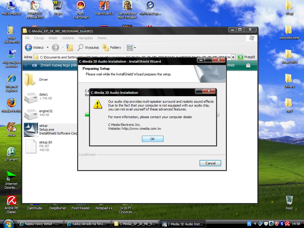

    Witam. nie moge zainstalować sterowników od karty dźwiękowej. Sterowniki na 100 % od tej karty, karta właczona w biosie [jest zintergrowana] nie wiem co robić. Screen :
    Poblem z zainstalowaniem sterowników od dźwięku.
    Błagam o pomoc sprawa jest bardzo PILNA
    P.S Jak ktoś mi pomoże to dam 19,98 pkt. mało ale więcej nie mam :]
    Moja płyta główna to asrock p4v88, strona producenta www.asrock.com

    Zainstalowales sterowniki do chipsetu plyty oraz uaa?

    Tak.

    Czy kolega instalował to oprogramowanie:
    Link

    Z treści komunikatu błędu można wnioskować, że mamy tu niezgodność na linii sterownik - sprzęt.
    Na pewno dobre sterowniki ściągnąłeś?

    Przeczytałem instrukcję do tej płyty , z którą pewnie też zapoznałeś się zanim zacząłeś instalować jakiekolwiek sterowniki. Uwagę moją zwróciły zwłaszcza te punkty :
    " 4.2 Support CD Information
    The Support CD that came with the motherboard contains necessary drivers and
    useful utilities that enhance the motherboard features.
    4.2.1 Running The Support CD
    To begin using the support CD, insert the CD into your CD-ROM drive. The CD
    automatically displays the Main Menu if “AUTORUN” is enabled in your computer.
    If the Main Menu did not appear automatically, locate and double click on the file
    “ASSETUP.EXE” from the BIN folder in the Support CD to display the menus.
    4.2.2 Drivers Menu
    The Drivers Menu shows the available devices drivers if the system detects
    installed devices. Please install the necessary drivers to activate the devices.
    4.2.3 Utilities Menu
    The Utilities Menu shows the applications software that the motherboard
    supports. Click on a specific item then follow the installation wizard to install it.
    ze szczególną uwagą na zaznaczony tekst. pozdrawiam

    Moim zdaniem to nie właściwe sterowniki. Na płytce przypadkiem nie masz kilku wersji różnych sterowników. Asrocki dosyc czesto ładowały wszystkie do wszystkich modeli.
