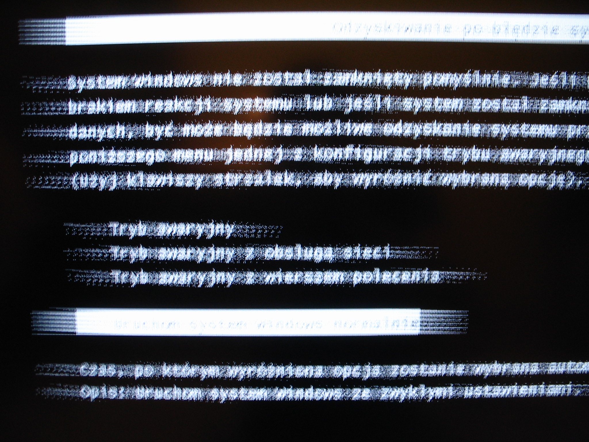

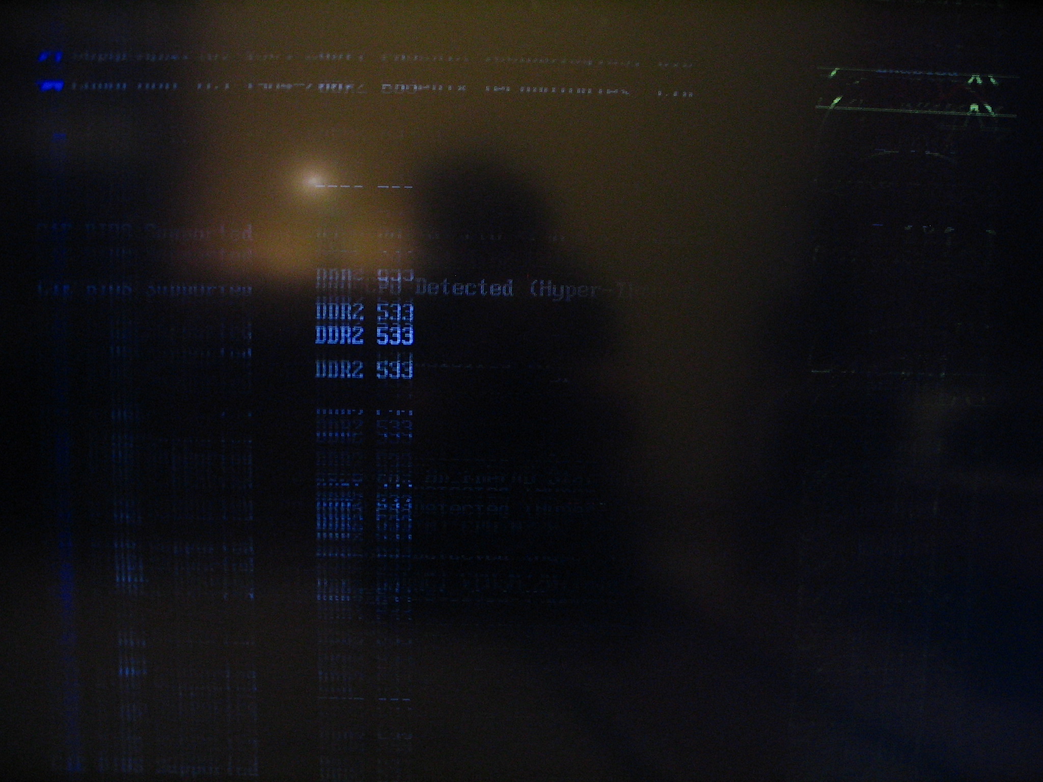

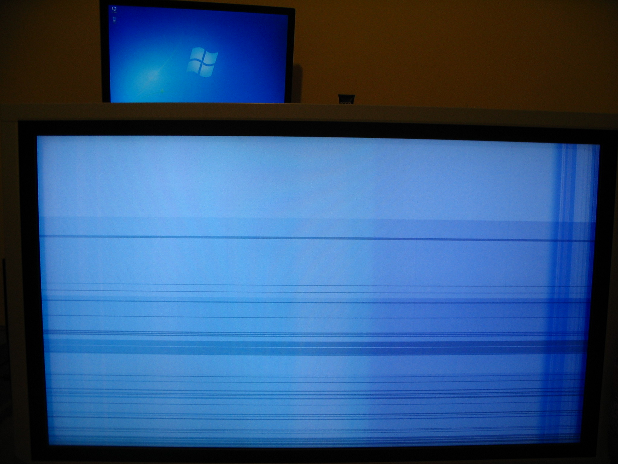

    Witam wszystkich.
    Mam problem z matrycą firmy Samsung LTI570HH-L01 57"
    Podejrzewam uszkodzenie TCON. Objawy to postrzępiony obraz widoczny na zdjęciach (postrzępienia są ruchome)
    Samsung - matryca LTI570HH-L01 - Uszkodzony TCON 570HHC8LV0.2 ?? Samsung - matryca LTI570HH-L01 - Uszkodzony TCON 570HHC8LV0.2 ??

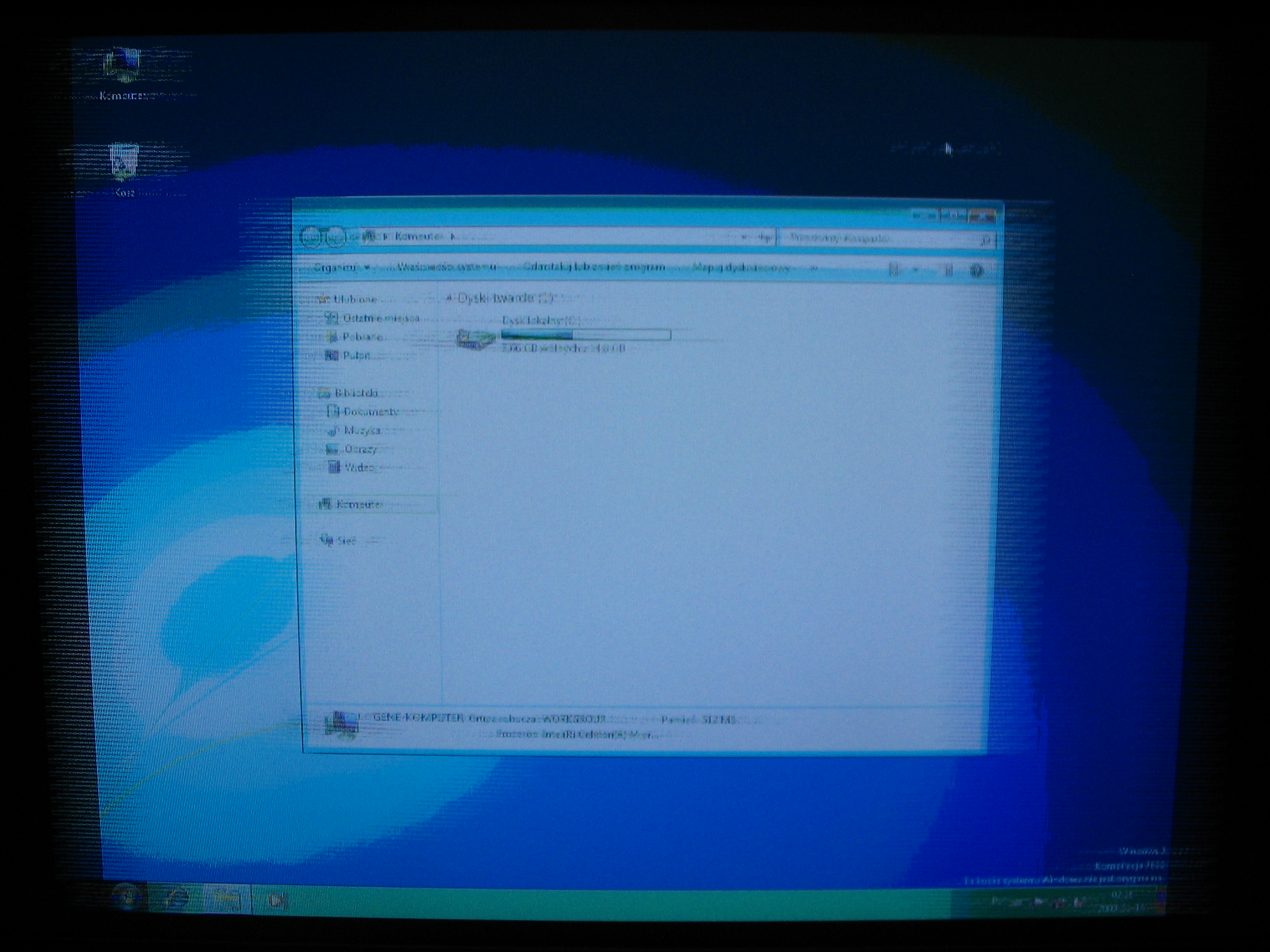

    Najlepszy możliwy obraz uzyskałem dla 16-bitowej głębi kolorów.

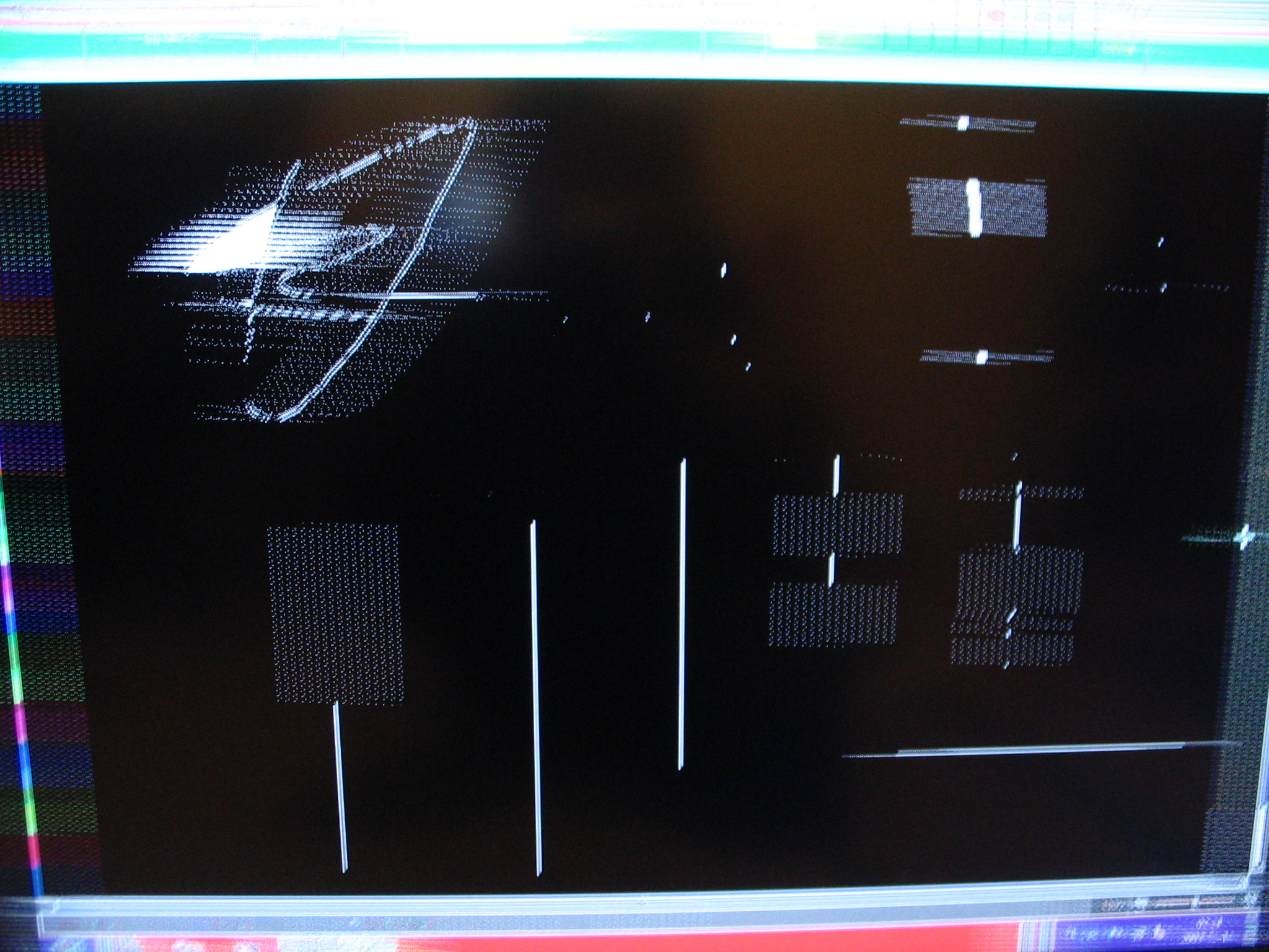

    Początkowo myślałem, że uszkodzony jest sygnał LVDS, zleciłem wykonania nowego kabla LVDS i podałem sygnał z innej płyty głównej aby wyeliminować uszkodzenie komputera. Po zamianie, obraz mrugał, tym razem bardziej w pionie, po około minucie zaczęły pojawiać się inne artefakty czego nie było w czasie działania na pierwszej (oryginalnej) płycie głównej.
    Samsung - matryca LTI570HH-L01 - Uszkodzony TCON 570HHC8LV0.2 ?? Samsung - matryca LTI570HH-L01 - Uszkodzony TCON 570HHC8LV0.2 ?? Samsung - matryca LTI570HH-L01 - Uszkodzony TCON 570HHC8LV0.2 ??
    Czy moje podejrzenia słusznie padają na uszkodzenie TCON - 570HHC8LV0.2 ??
    Jeżeli tak czy jest możliwa naprawa ??
    Z góry dziękuję.

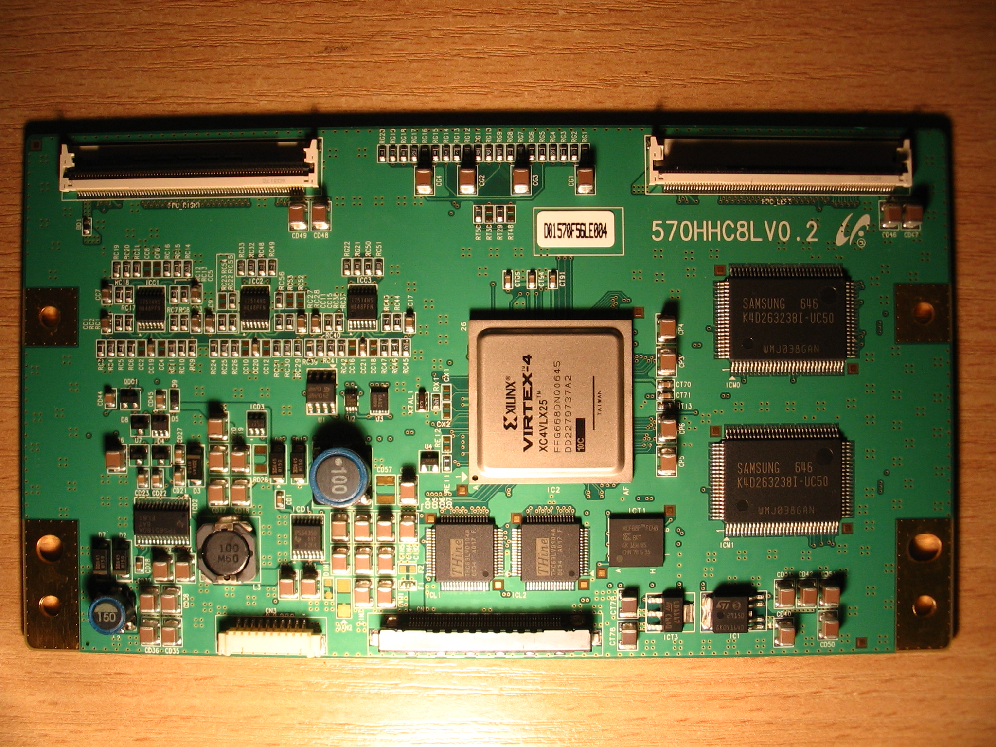

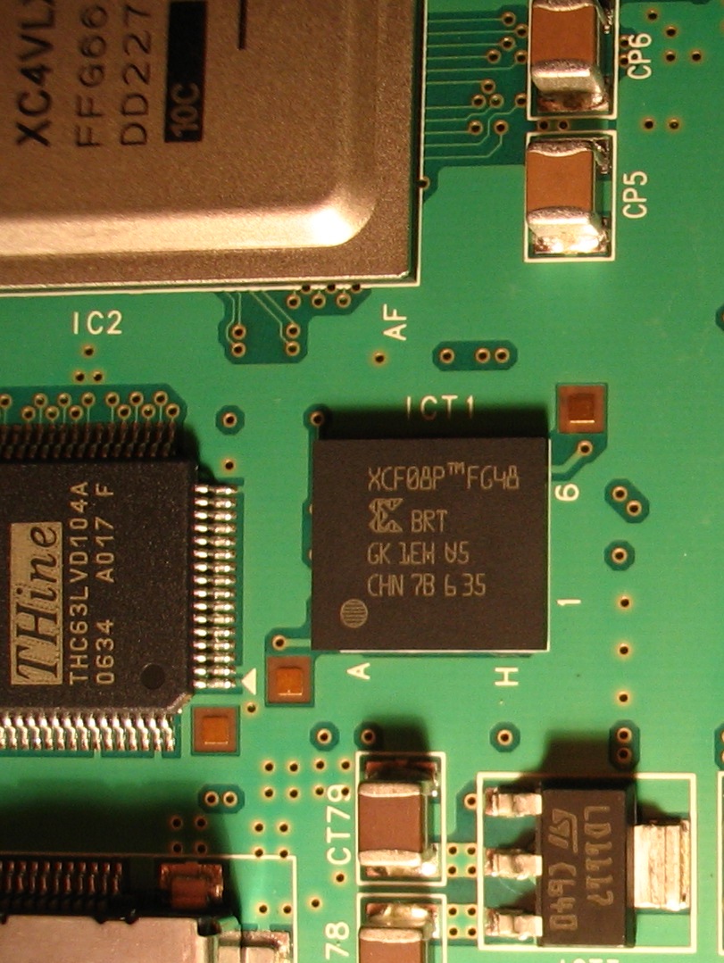

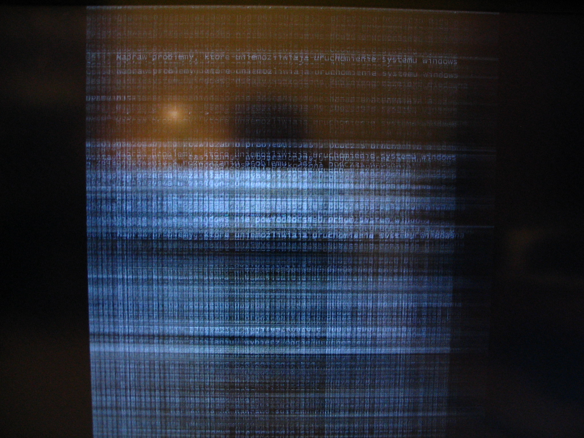

    Nie próbowałem grzać ani mrozić BGA, zamrażacz zamówiłem wczoraj więc w poniedziałek będę móg sprawdzić. Poniżej zdjęcie:
    Myślisz, że tylko t-con jest uszkodzony ??

    Zamówiłem nowy t-con, zamontowałem - efekt ten sam. Mniemam że t-com był dobry, gdzie jeszcze szukać usterki ??

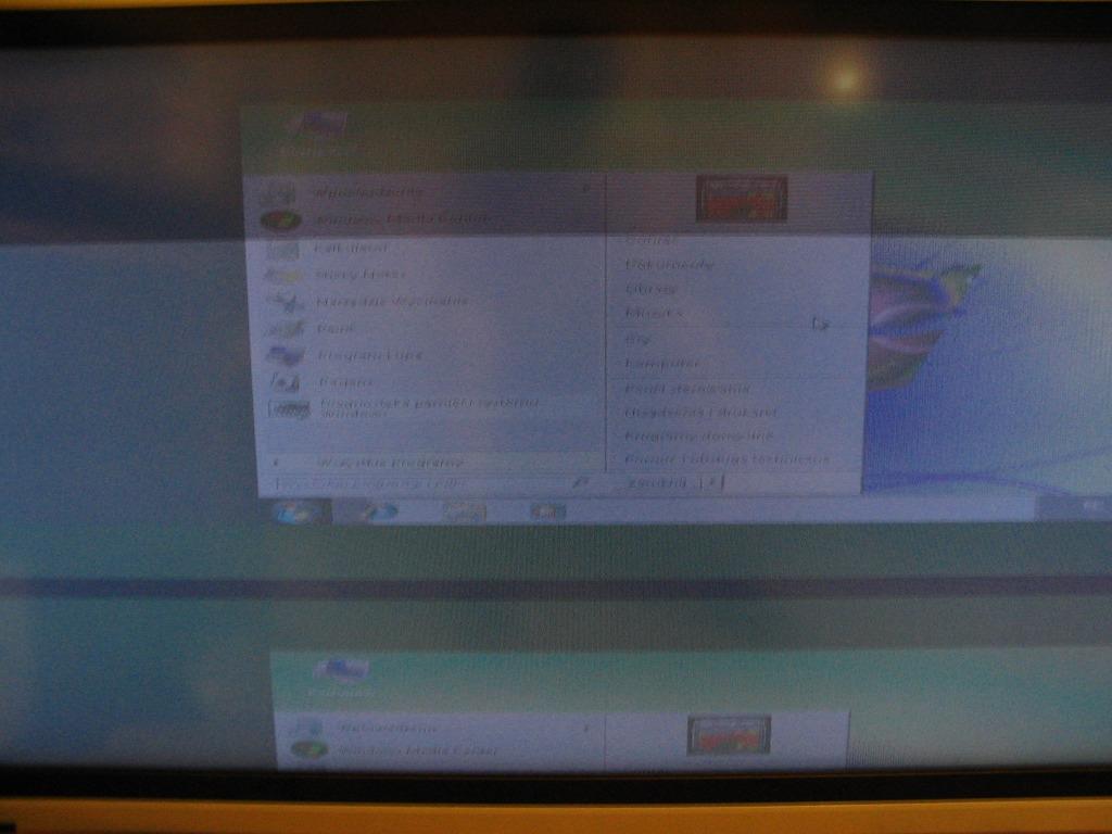

    Założyłem stary t-con, zacząłem zmieniać ustawienia na płycie głównej.
    Poniżej zdjęcie obrazu który udało mi się uzyskać. Tym razem obraz już nie trzęsie się ale jest przesunięty w prawo i do góry.
    Lisek: jest to monitor przeznaczony do wyświetlania reklam, matryca samsung LTI570HH-L01 + graphic engine GE8 firmy dZine

    Tak bez pomiarów ... to masz problem ze scalerem lub jego pamięcią.
    *patrząc na foto ostatnie , skoro piszesz ,że wymiana T-con nic nie przyniosła

    W końcu udało mi się uruchomić matrycę. Załatwiłem jeszcze jedną płytę główną z LVDS. Po podłączeniu i skonfigurowaniu biosa wszystko pięknie wyświetla (Tcon był sprawny)
    Teraz moje pytanie, na oryginalnej płycie głównej mam układ CHRONTEL CH7308. Czy on może być powodem wyświetlania nieprawidłowego obrazu ??
