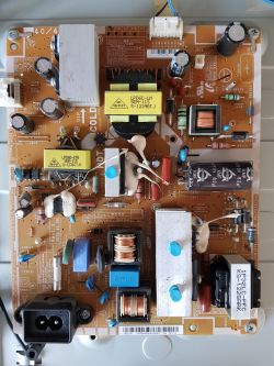

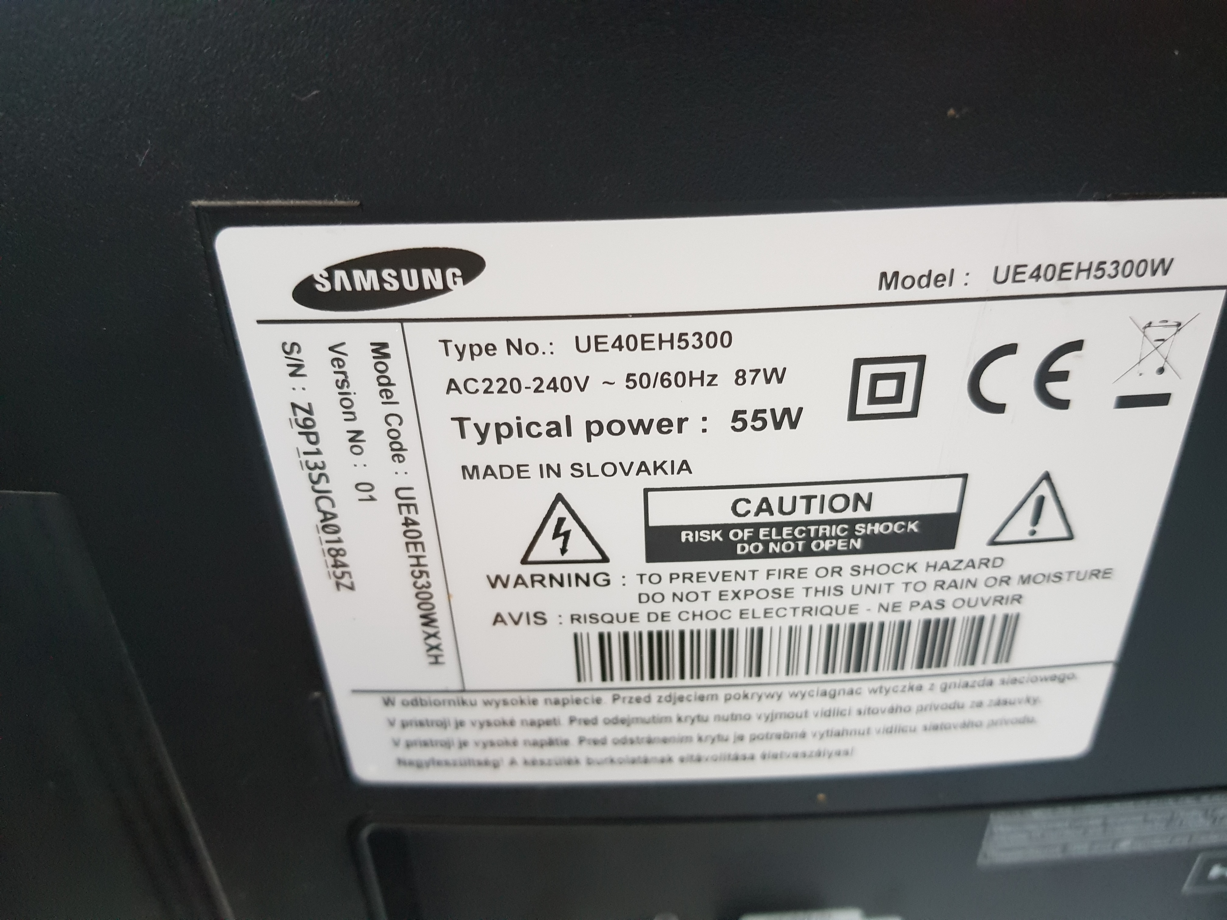

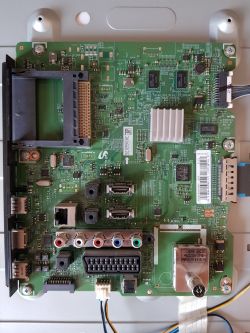

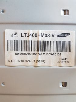

    Witam. Mam problem z Samsung UE40EH5300WXXH (matryca LTJ400HM08-V BN96-21613B 40" D-LED)
    Podczas oglądania ekran zrobił się czarny, podświetlenie świeciło się, dźwięk był. Oddałem do lokalnego magika, zmienił TCON, obraz pojawił się, ale z czarnymi poziomymi paskami.
    Czy możliwe jest że problem leży po stronie TCON'a? Czy będzie to uszkodzenie matrycy? Potrzebuję trochę więcej informacji, bo zanim oddałem do naprawy obraz wyświetlany był poprawnie.

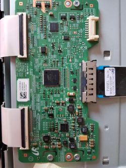

    Pytałem, ale stwierdził że jest to uszkodzenie matrycy i jest to gdzieś pod szkłem. Choć podobno sprawdził wszystko co możliwe aby to naprawić. A przed oddaniem do niego, żadne takie pasy nigdy się nie wyświetlały nawet na którą chwilę.

    Skoro lokalny magik wymienił t-con to czemu jego nie zapytasz...??
    Na jaki wymienił...???
    W takim stanie oddal ci tv??
    Pytanie, jaki był oryginalnie zamontowany?

    Właśnie nie mam pojęcia jaki był oryginalnie. Dziś pojawiły się również niewielkie artefakty, po chwili (jakby po rozgrzaniu), ustały i zostały same czarne paski.
    Faktycznie może to być uszkodzenie matrycy czy ten TCON też może za to odpowiadać ?

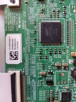

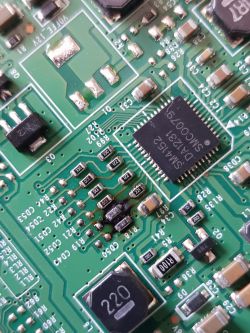

    Naprawa została nie dokończona albo został uszkodzony sprzęt podczas naprawy.
    Zdjęcia są nie ostre wiec mało widać. Jest jedno ciemne miejsce na płycie-pierwsze zdjęcie. Czy w menu osd też są te pasy ? Chyba nie jest to uszkodzenie matrycy.

    Faktycznie jest upalone. Miałem akurat czas i pojechałem z tą informacją do tego serwisanta. On utrzymuje że jest to uszkodzenie matrycy i jak włóże kolejny tcon to też się upali.
    Koledzy, ja sie nie znam, ale czy tak faktycznie jest?

    Naprawione. Uszkodzony był TCON. Zamówiłem z aukcji, zaczęło działać bez problemu. Do magika się udałem ze sprawnym tv, sprawdził działa, oddał pieniądze. Dzięki za pomoc.
