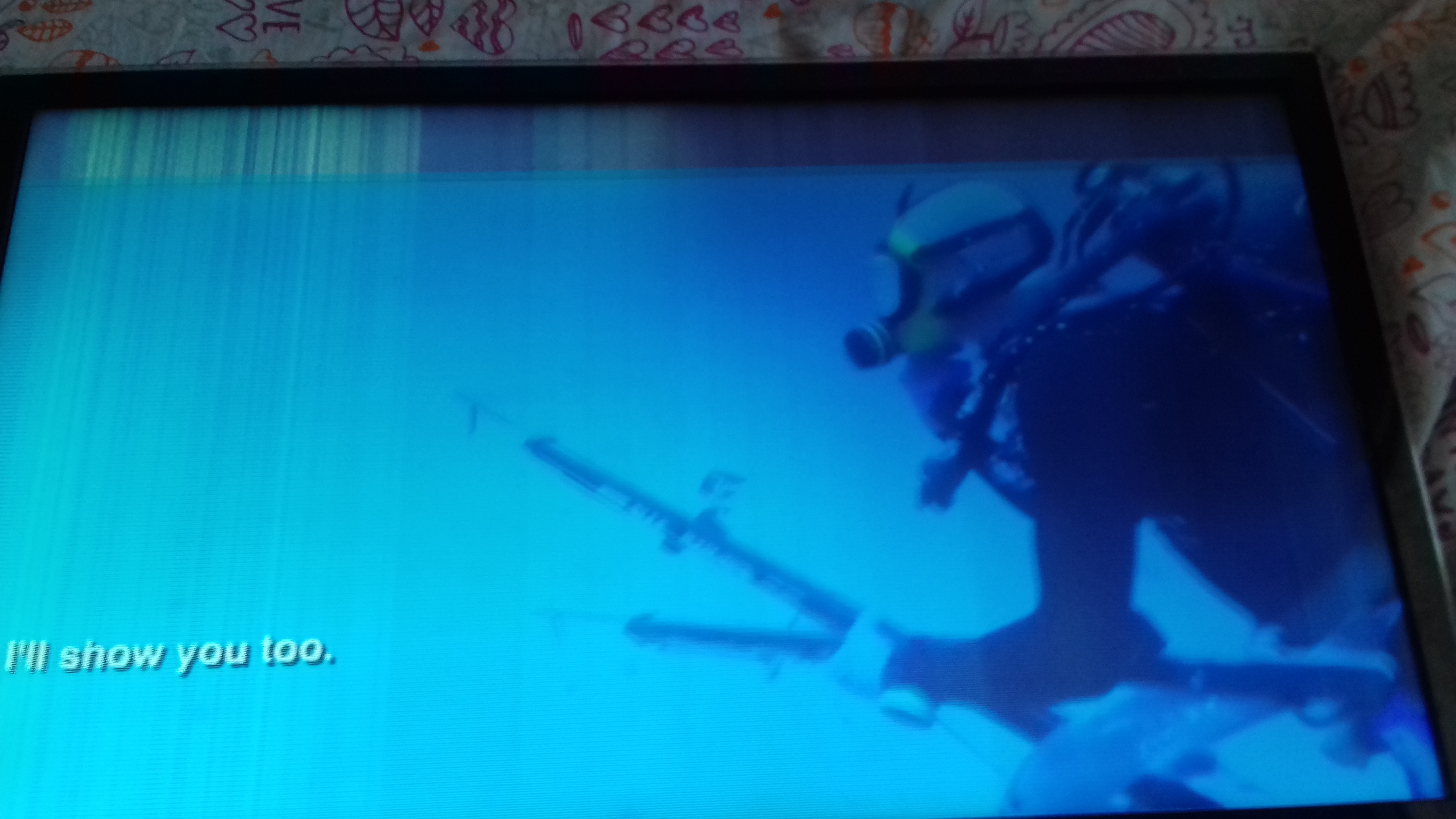

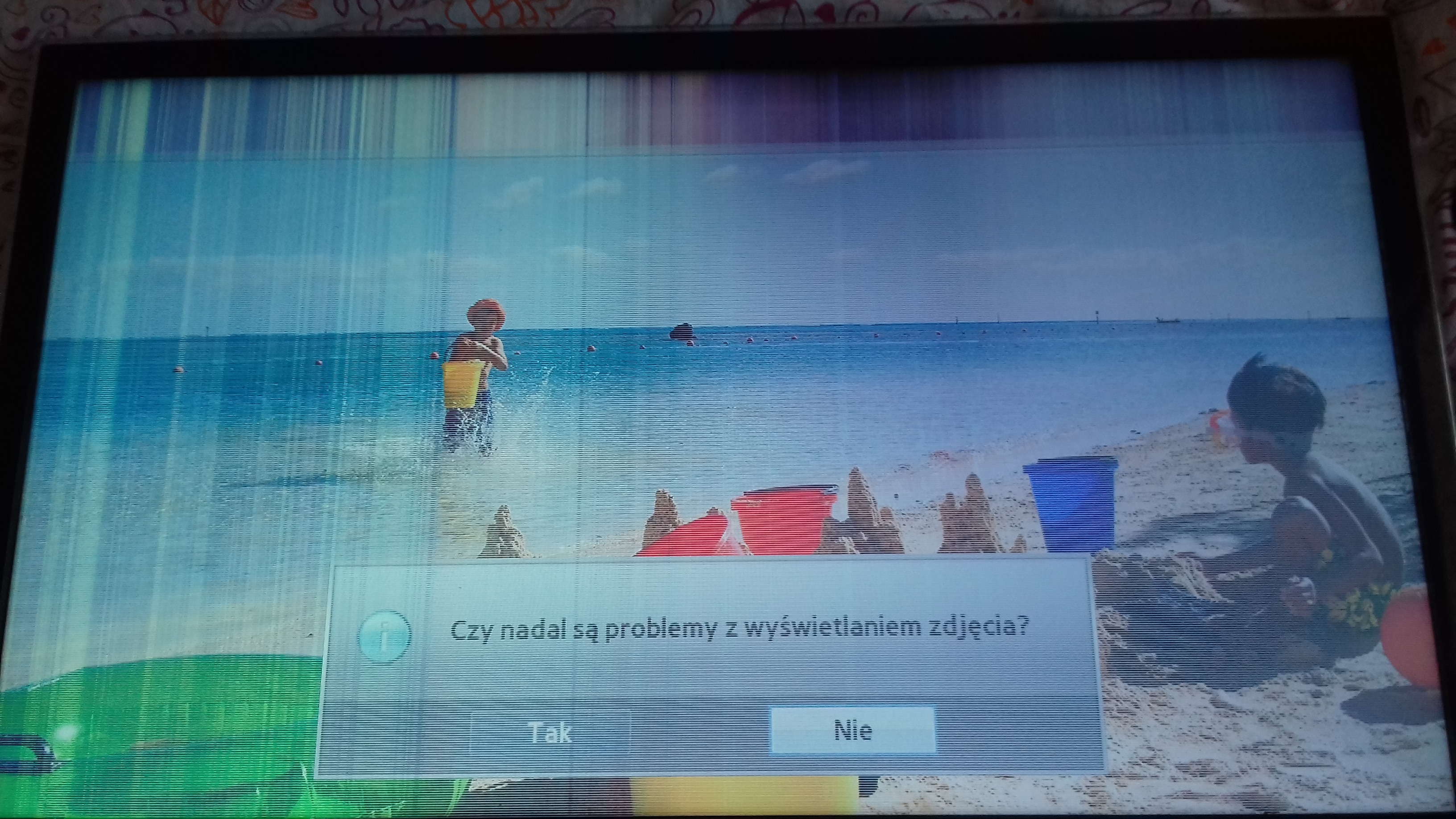

    W Tv obraz jak na załączonych zdjęciach.
    [/url]Samsung UE40D5000 - zniekształcony obraz, analiza napięć TCONSamsung UE40D5000 - zniekształcony obraz, analiza napięć TCONSamsung UE40D5000 - zniekształcony obraz, analiza napięć TCON
    Matryca LTJ400HM07B TCON S100FAPC2LV0.3 .Po zapoznaniu się z tematem
    https://www.elektroda.pl/rtvforum/topic2955635.html#14260674
    Pomierzyłem napięcia względem masy na t-con moje wyniki są podane jako drugie, te pierwsze to dane z ruskiej strony
    VIN 12V 12,6V
    HAVDD 8.25V 8,10V
    VCC33 3.3V 3,28V
    VOFFE 7.4v ( - 7,45V )
    AVDD 16.5V 16,40V
    VONE 28.6V 28,1V
    VCC12 1.2V 1,2V
    VCOMG3 7 V 6,79V
    VCOMG2R 7V 6,80V
    INA 6.6V OUTA 6,80V
    INB 7V OUTB 6,79V
    RST 3.3V 3,28V
    OUTC 8.6V BRAK napięcia, gdyż nie jest zamontowany fabrycznie RC22
    Czy napięcie na VOFFE wynoszące -7,45 V wskazuje na uszkodzenie tcon i jest powodem zniekształconego obrazu czy jest to ewidentna wina matrycy ?

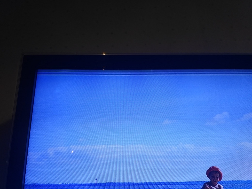

    Mam dokładnie te same objawy w moim telewizorze, ale nie aż tak mocne.
    Podmieniłem moduł T-CON, jednak bez pozytywnych rezultatów. Pozostaje matryca lub logika. Czy udało się Tobie rozwiązać ten problem?
