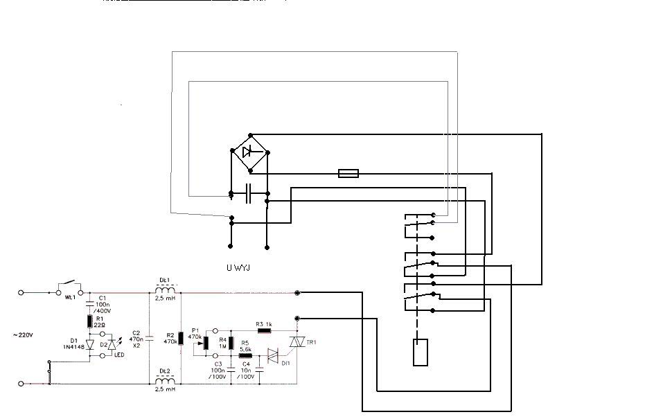

    Witam was wszystkich chciał bym się zapytać w jaki sposób najlepiej zabespieczyć triaka przed przepięciami
    mianowicie sprawa wyglonda tak jest układ typowego regulatora napięcia zbudowany na triaku bt 136 który jest połączony przez przekaznik z mostkiem prostowniczym przekaznik podczas przełanczania (nie za karzdym razem tak się dzieje ) triak ulega uszkodzeniu mianowićie jak można to weliminować .

    Nic nie piszesz jaki to jest układ.Ale zakładamże dobór triaka pod względem napięciowym i prądowym jest OK.
    Triak od przepięć można zabezpieczyć przez dołączeniie do niego na A1 i A2 układu szeregowo połączonych elementów R,C - R=100om a C= 0,1uF
    Ponadto można dołączyć warystor na napięcie 250V~.Zobacz temat

    Jeżeli zastosowałeś jako obciążenie przekaźnik to mogą występować w czasie komutacji zał - wył przepiecia i to dość duże.W takim przypadku zastosuj to co Ci napisałem i będzie OK.

    hhhhhhhhmmmmmmmm jednak nie dokońca działa jak powinien :cry: przy prubie przełączenia przekażnika (nie zawsze) triak ulega uszkodzeniu
    dołanczam skrucony schemat tego układu
    co sądzicie na ten temat

    Muszę przyznać,że tak do końca to ten schemat nie jest czytelny.
    Są styki przekaźnia ale gdzie jest cewka i jej sterowanie.
    A tak w ogóle to podaj :
    1.parametry triaka (prąd i napięcie lub jego typ)
    2.co zasila napięcie wyjściowe (jaki charakter obciążenia i jaki prąd)
    Ponadto podaj pełny schemat ze sterowaniem przekaźnika oraz gdzie przypiąłeś elementy gasikowe.
