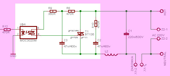

    Próbuję zbudować sterownik mocy z regulacją fazową i napotkałem pewien problem.
    Układ działa poprawnie przez ok minutę, po czym przepala się triak(wydaje mi się, że się przepala, ponieważ sam załącza się nawet przy przerwanym obwodzie bramkowym). Po wymanie na nowy triak, sytuacja się powtarza!
    Steruje prędkością obrotową miksera, a więc obciążenie ma charakter indukcyjny.
    Próbowałem różnych wartości elementów oraz różnej konfiguracji...
    Aktualnie testowałem taką konfigurację:
    Przepalający się triak - regulacja fazowa, ATtiny13
    (obrazek zapożyczony z innego wątka)
    Czy problemem może być złe podłączenie obwodu bramkowego?
    Korzystam z triaka BT136 oraz optotriaka MOC3020
    Czy bramka ma być łączona z T1 czy z T2?
    Pozdrawiam, Mateusz

    Tak bez szukania danych katalogowych triaka, na pierwszy rzut oka wygląda to na doprowadzanie zbyt wysokiego napięcia do bramki triaka co powoduje trwałe przebicie złącza, spróbuj zwiększyć wartość rezystora R9, na twoim schemacie do wartości kilku kom( 2,2 - 4,7) i zobacz czy będzie różnica.

    Witam, podłącz wyj. 4 opotriaka z bramką triaka. Bramkę triaka z T1 przez rezystor ok. 100-180 om. Wyj. 6 oporiaka z T2 również przez rezystor ok. 100-180 om. Proszę pamiętać o zastosowaniu radiatora. Zwróć uwagę na to że galwanicznie połączone są wyprowadzenia T2 wraz z obudową triaka.

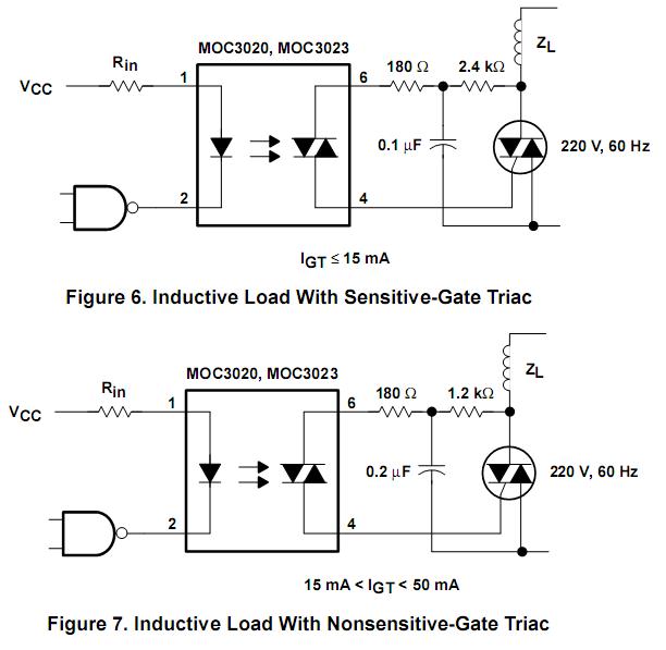

    Obrazek z dokumentacji.
    ...oczywista sprawa, że od tego zacząłem - ale ponieważ efekt przebijania triaka występował, to zacząłem zmieniać konfiigurację...
    Pytanie brzmi, czy zawsze T1 jest na schemacie po stronie bramki, a T2 po przeciwnej, a jeśli tak, to czy jasno wynika z części dokumentacji którą pokazałeś że należy połączcyć nóżkę 4 optotriaka z nóżką T2 triaka(poprzez rezystancję, oczywiście).
    Dziękuję wszystkim za szybką odpowiedź, zabieram się za kolejne próby...

    Faktycznie, prąd płynący przez bramkę był za duży!!!
    Dziękuje za pomoc, zamykam temat :)

    tmgofer napisał:
    próby...
    Zawsze T1 jest po stronie bramki a T2 po przeciwnej.
