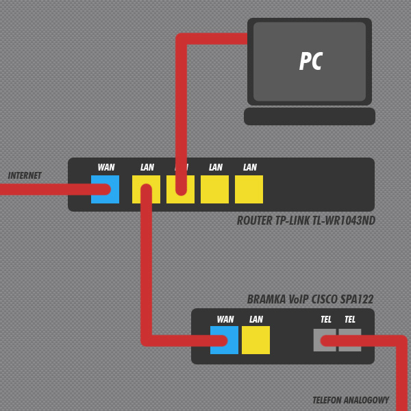

    Postanowiłem skorzystać z dobrodziejstw internetu i zacząć używać VoIP. Kupiłem bramkę Cisco SPA122 i założyłem konto u jednego z operatorów. Bramkę podłączyłem do routera TP-LINK TL-WR1043ND. Bramka nie działa, nie mogę dostać się do panelu konfiguracyjnego. Może coś źle robię, może nie umiem sprawdzić, zdiagnozować. Dlatego proszę o pomoc.
    Sprawdziłem IP bramki za pomocą wbudowanego IVR (192.168.1.101). Po wpisaniu adresu do przeglądarki nic się nie dzieje, a powinien pojawić się panel konfiguracyjny (próbowałem różne przeglądarki). Nie działa też domyślny dostęp do panelu bramki 192.168.15.1 Router jest sprawny, bo podłączony jest do niego komputer, zarówno przez LAN jak i WiFi. Podłączenie kabli do skomplikowanych nie należy, ale na wszelki wypadek sprawdziłem i jest ok. Próbowałem resetować i router i bramkę, przywracać ustawienia fabryczne. Panel routera pozwala na diagnostykę (pingowanie) wybranych IP - rezultat:

    Narysuj schemat połączeń.

    Tak wygląda schemat połączeń:

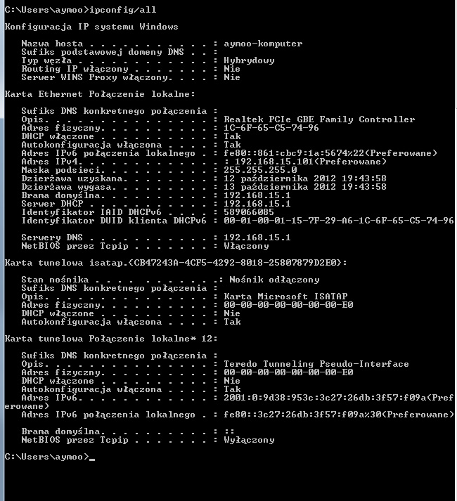

    Ustaw statyczny IP na WAN-ie cisco, 192.168.1.221.
    > Po wpisaniu IP do przeglądarki nie dzieje się nic.
    pokaż "ipconfig /all" z komputera podpiętego do LAN cisco.

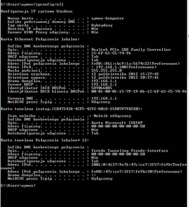

    Przełączyłem kabel do LAN w cisco.

    Jestem sieciowym laikiem. Jak ustawić statyczny IP dla WAN cisco? Gdzieś w ustawieniach routera?
    Pomyłka. Poprzedni screen niewłaściwy. Źle zrozumiałem sposób połączenia.
    Poniżej screen z komputera podłączonego do LAN w bramce. O to chodziło, prawda?
    CICSCO SPA122 - bramka voip, brak dostępu przez przeglądarkę po wpisaniu IP

    Nadal nie możesz wejść do panelu cisco 192.168.15.1 gdy komputer podpięty do LAN cisco ?

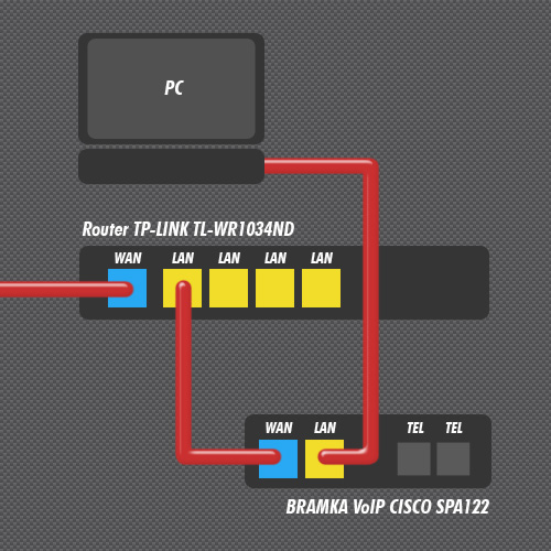

    Wszedłem! Źle zrozumiałem Twoją pierwszą wypowiedź
    bogiebog napisał:
    Aby wejść do konfiguracji bramki musisz podłączyć kabel do LAN-cisco.
    Zamiast podłączyć komputer do gniazda LAN na bramce to ja... zresztą, aż wstyd pisać... :oops:
    Żeby nikt nie robił tego błędu poniżej pokazuję prawidłowe połączenie sprzętów na czas konfiguracji. Komputer podłączamy do bramki, nie do routera. Wszedłem na IP domyślne routera 192.168.15.1
    No to teraz została konfiguracja bramki. Dzięki za pomoc bogiebog.

    Taki sposób podłączenia nie jest poprawny, chociaż tobie działa, ale DHCP serwer z tplinka 'wycieka' na segment LAN cisco.
    Usun ten kable tplink-lan = cisco-lan i zrób to bez hakowania.
    Aby wejść na konfig cisco
    - albo podłączasz komputer kablem do portu lan cisco albo
    - (poszukaj w instrukcji cisco czy to jest możliwe, zwykle jest) dostęp do cisco przez WAN IP cisco z portów LAN tplinka.

    Tutaj mamy już chyba wszystko jak być powinno, bez kombinacji.
