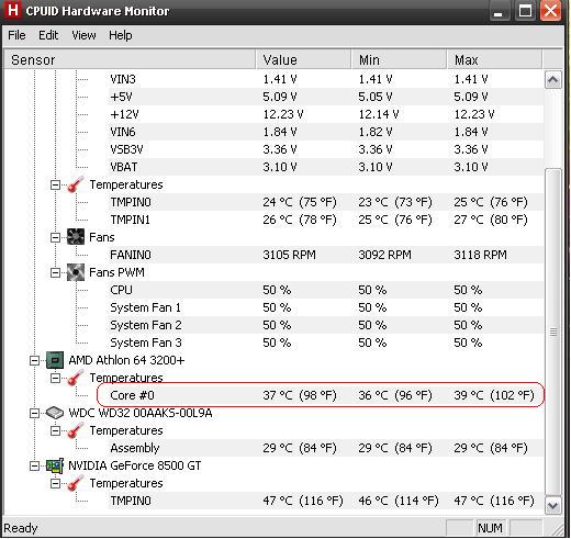

    Płyta główna to msi k9vgm-v. Zobaczymy, jak dojdzie procesor, zamontuje i dam ss z HWMonitor jak jest z temperaturami.

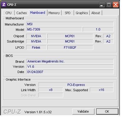

    Na początek daj screen z CPU-Z -> zakładka Mainboard bo może nie trzeba aktualizować bios'u.
  • #12 11410445
    oldfirehandpl
    Posty: 281
    Ocena: 11
    Z tego co widze to wersja 1.6 . ;/.

    Chciałbym abyś sie upewnił co do modelu i rewizji płyty:
    http://www.msi.com/service/search/?kw=MS-7309&type=product
    Najpewniej będzie jak dokładny model i rewizję płyty odczytasz z jej laminatu.
    Czy wystarczy pobrać i zainstalować ten plik który kolega dał w odpowiedzi w tym linku: Link
    Jeżeli tylko ten bios odpowiada Twojej płycie to tak - nagrywasz ściągnięty obraz na płytę i uruchamiasz z niej komputer.

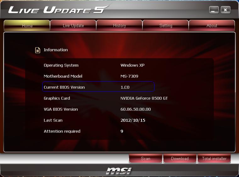

    Jeszcze mam pytanie. Jeżeli chcę sprawdzić czy procesor działa (czy go bios wykrywa itp.) to muszę nakładać pastę na tą minutkę ? Pytam bo kupiłem pastę revoltec za 10 zł, a jest jej tak niewiele (0.5g) że w razie jakby procesor nie działał to by raczej na drugi raz jej nie wystarczyło.
    A więc zaktualizowałem ten bios, lecz
    AMD Athlon X2 2300Mhz 45W - Chłodzenie z procesora AMD 3200+ na 4450B
    Wynika, że się udało ale czy wersja v1.12 wystarczy ??
    Niby nowszy od tego 1.6 bo data to 2009 rok a nie 2007 tak jak przy 1.6.

    Na te parę sekund aby tylko zobaczyć czy bios wykryje CPU możesz założyć chłodzenie bez pasty.
    Za kilkanaście złotych z przesyłką na allegro kupiłbyś Arctic MX2/MX4 4gr. Podobne ceny są w sklepach.
    Jest to najnowsza wersja jaka jest i bez problemu obsłuży ten CPU - tak jak Ci pisałem na PW.

    Już mam, procesor zainstalowany na płycie głównie wszystko gra, działa. Jego temperatura podczas gry w wowa na icc to max 52 stopnie na core0 i 50 na core1. Podczas przeglądania internetu to core0 46 stopni i core1 44 stopnie. Czy taka temperatura nie jest zła ? I czy taka rozbieżność temperatur między rdzeniami to nic złego ? Niby tylko 2 stopnie różnicy, ale nie wiem. Ta rozbieżność pewnie przez to że radiator ślizgał się trochę podczas montażu i zapewne przemiescil paste.
    P.S montowac dodatkowy wentylator albo nakladac znowu paste ?
