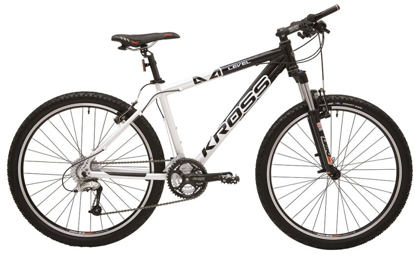

    phanick
    Posty: 2949
    Pomógł: 65
    Ocena: 2833
    Pisałeś już na forum rowerowym, to tam Ci polecili, abyś sobie darował.
    http://www.forumrowerowe.org/topic/123753-amo...do-roweru-gorskiego-zamiast-zwyklego-widelca/
    Jeżeli ten rower wygląda tak:
    Remont roweru mtb- wymiana widelca przedniego na amortyzowany
    to jest to tzw. makrokesz, czyli rower z najniższej możliwej półki - bezwzględnie należy zapomnieć o jego jakiejkolwiek modyfikacji, a nawet zrezygnować z jazdy nim, aby nie ulec wypadkowi. Dopuść wreszcie tą myśl do siebie.
    PS. Ja mam Krossa A4 z 2007 roku - takiego:
  • #15 11432261
