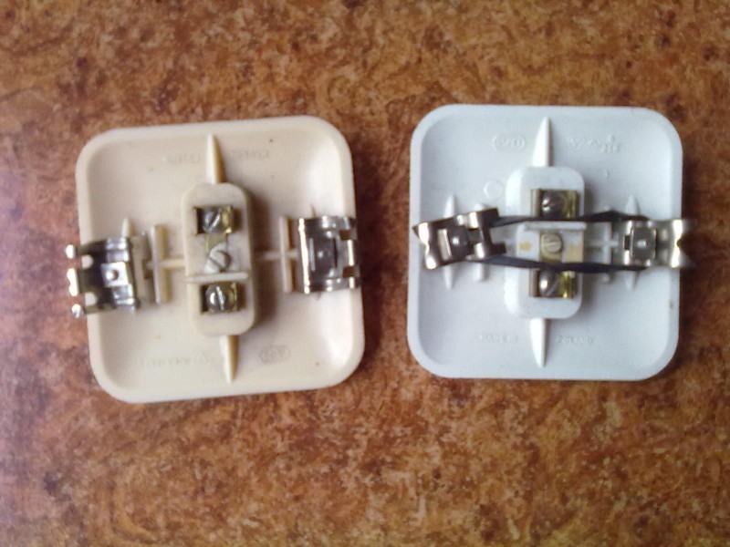

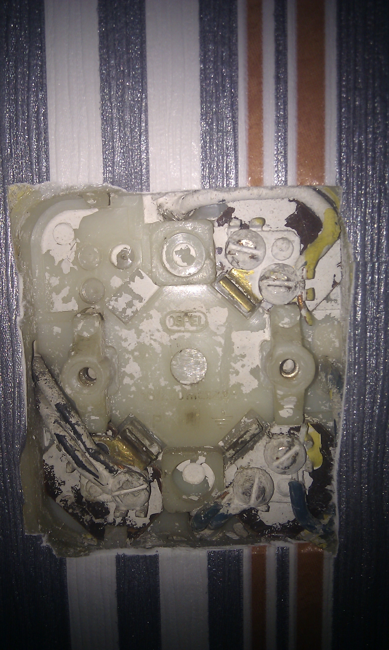

    Robię remont w mieszkaniu w którym mieszkam od niedawna i po wytapetowaniu przedpokoju umknął mi mały detal.
    Mam dziwne wyłączniki światła nie ma zwykłej puszki tylko coś co widać na zdjęciu. Podczas remontu zgubiłem przyciski dlatego chciałbym wiedzieć czy jest możliwość zakupu jeszcze takiego czegoś. Nawet nie wiem jak to się nazywa dlatego pytam tutaj bo nie mam pojęcia od czego zacząć poszukiwania, niestety na allegro mi się nie udało ;(
    Proszę o pomoc. Wyłącznik światła, co to za typ? Gdzie taki dostanę? stare budownictwo
    jedyne co znalazłem obrazek w google że szukam czegoś takiego:
    Dzięki z góry !!!:arrow:

    To co pokazujesz na obydwu fotkach, to nie to samo.
    Raczej wątpie aby wyłącznik z pierwszej fotki był jeszcze dostępny w sprzedaży, może gdzieś na bazarze wśród antyków. ;)

    Osprzęt tego typu jest nadal w sprzedaży tyle, że w wielu sklepach używa się symbolu cyfrowego a tego nie pamiętam zaś nazwa jest łatwa. Na pierwszym zdjęciu jest puszka n/t wierbka zaś wyłącznik do tej puszki to wyłącznik wierbka pojedynczy lub podwójny w zależności ile obwodów załącza. Zaś na następnych zdjęciach to są wyłączniki p/t które są płytkie i przy powyższej puszce były zainstalowane bo wyłączników wierbka to wybrać w sklepie to nieelektryk nie potrafi bo nie zna nazwy a określić jaki jest jest to typ to już nie jest takie proste. Jeżeli nie ma jakiś przeciw wskazań to proponuję zainstalować puszkę fi 60 mm i zainstalować wyłączniki p/t

    Wywal "toto" i wstaw puszkę oraz normalny wyłącznik. Jeśli nie przykryje w całości "dziury", są w sprzedaży dodatkowe maskownice (ramki).

    Kup jakiś najbardziej płaski wyłącznik nadtynkowy i nie słuchaj bzdur o kuciu dziury pod puszkę w bloczku gipsowym o grubości 8 cm, bo narobisz sobie więcej szkód niż masz.

    To co masz na pierwszej fotce to puszka szczękowa typ 444 (3 zaciskowa) do łączników klawiszowych serii 47x (x cyfra oznaczająca rodzaj łącznika, n.p. 1 jednobiegunowy).
    Nie kupisz ani puszki ani łącznika.
    Natomiast na jedno przy wymianie trzeba zwrócić uwagę. Puszki szczękowe służyły jako rozgałęźniki, co zresztą widać na fotce. Trzeba zabudować łącznik z puszką w której zmieszczą się przewody i złączki n.p. Wago do ich połączenia.
    Innymi słowy albo puszkę osprzętową wtynkową pogłębianą i łącznik do niej albo łącznik natynkowy z puszką który trzeba obejrzeć przy kupnie czy ma w puszce miejsce na przewody i złączki.

    Szukaj łącznik w/t n/t Wierbka.
    Historyczny, raczej kruchy osprzęt, stosowany szczególnie w wielkiej płycie, gdzie puszka z zaciskami łączeniowymi była klejona do podłoża betonowego.
