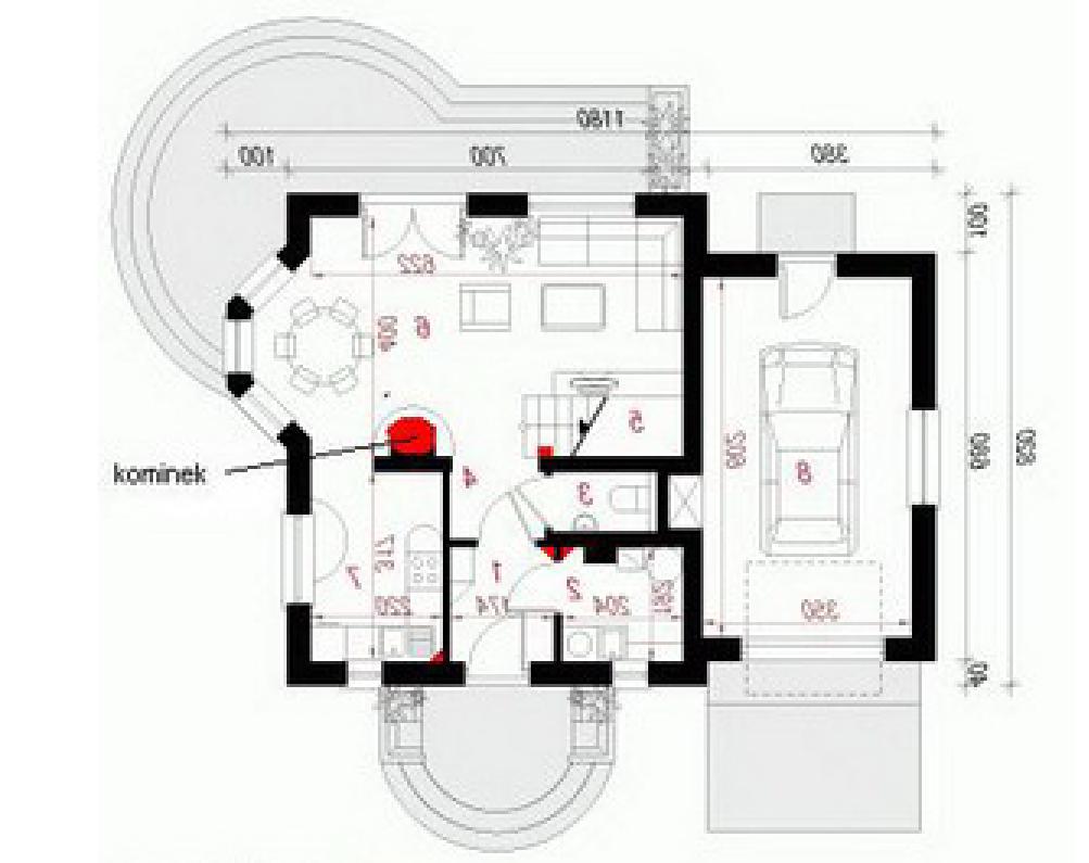

    Witam po dłuższej nieobecności. Zdecydowałem się jednak na Verse 10. Bardzo bym prosił jeszcze byście zerknęli na plan domu czy czujniki w dobrym miejscu chcę założyć. Zaznaczone są na czerwono. W salonie oczywiście dualna.Co sądzicie o czujkach Boscha ? Najbardziej na wejście intruza narażona jest strona trzech okien wykuszu oraz okno to większe w kuchni. Duże tarasowe okna w salonie są dobrze widoczne od sąsiada. Przepraszam za jakość zdjęcia

    W kuchni proponowałbym w prawym górnym rogu, ze względu na to że może kiedyś będziesz planował zamontowanie szafek wiszących i zasłonisz czujkę.
    W salonie też proponuję czujkę w rogu nad kanapą, masz wtedy lepsze widzenie na wykusz - przy pir+mw kominek nie będzie przeszkadzał. Zastanów się czy nie zasłonisz jej firankami (ewentualnie wysuń poza planowany karnisz). Przy okazji czujka nie bezie się tak rzucała w oczy jak ta nad schodami. Ponadto, łatwo ją byłoby uszkodzić przenosząc coś na górę.
    Znaczne pole widzenia czujki w przedpokoju zasłonią ci otworzone drzwi od kotłowni. Jeśli to możliwe, daj czujkę w rogu po lewej lub zastosuj sufitową.
    Wysuń czujkę z rogu komina w kotłowni, także sporo zasłania. Pamiętaj, że nad piecem gromadzi się ciepłe powietrze. Ew. też zastosuj PIR+MW
    PS. Dlaczego nie chronisz garażu? To właśnie tam będziesz trzymał najwięcej łatwo sprzedawalnych rzeczy, które będą najłatwiejszym kąskiem. Zwłaszcza, ze masz aż 3 możliwości ataku...
  • #23 11554940
    kavior
    Posty: 198
    Ocena: 28
    W kuchni szafki wiszące mam wzdłuż obu ścian. Chciałem uciec z czujnikiem od prawego górnego rogu bo po pierwsze jest tam ściana która się nagrzewa od kominka a dwa stoi tam zabudowana lodówka która wydaje dziwne dźwięki. Chciałem w kuchni dać zwykłego PiRa, dualne są drogie :cry:
    Kotłownia i wiatrołap zrobię tak jak radzisz.
    Największym problemem jest salon dla mnie. Dom jest wykończony i zamieszkały. Miejsce nad schodami nie wymaga prawie żadnej demolki by doprowadzić przewód. Myślałem nad czujką na ścianie salon / garaż, by przewód puścić garażem i następnie przewiercić się do salonu ale garaż ma sporo niżej strop od części mieszkalnej. Wiercąc nawet długim wiertłem pod lekkim kątem czujnik byłby lepiej jak 30cm od sufitu. W salonie podłoga- sufit to 250cm.
    Garaż też będzie chroniony ale w późniejszym czasie. Muszę mieć drugą klawiaturę w garażu bo często najpierw wchodzę / wjeżdżam do garażu a potem do domu. Na tą chwilę brak budżetu. Centrala może być w kotłowni pod zaznaczonym czujnikiem ?
