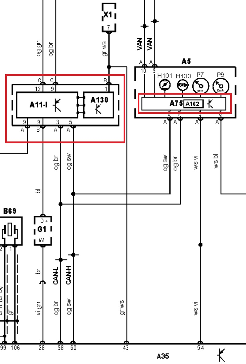

    Czy ktoś może podać oznaczenie A11-I i gdzie tego szukać w samochodzie oraz czy A75 znajduje się w liczniku czy jest to osobny moduł?
    Fragment schematu elektrycznego samochodu z oznaczeniami A11-I i A75.
    Auto nie odpala, miga kontrolka immo na liczniku, brak komunikacji z licznikiem i ECU - z resztą modułów (ABS, poduszki, radio, komfort) mogę się połączyć przez złącze diagnostyczne.
  • #13 20812472
    thomas48
    Posty: 359
    Pomógł: 44
    Ocena: 83
    A75 jest w liczniku.
    A11-I Wielofunkcyjny komputer sterujący 1.
    Raczej pod deską.
