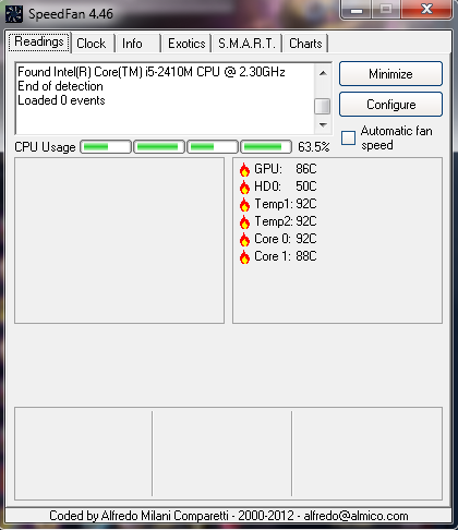

    Garsc informacji : Laptop kupiony nowy rok temu.
    Od poczatku byl dosc goracy, ale dzialal swietnie. Dla przykladu w grze League of Legends poczatkowo mialem 180~ fps przy najwyzszych ustawieniach (ciagle 1366x768) rozdzielczosci i moglem streamowac uzywajac xsplita w hd przy 50fps. Terazz mam w grze na nanjizszych ustawieniach 50 fps (bez streamowania)+ momentalne spadki fps do 5 fps bez wyraznej akcji a ekranie. Zauwazylem ze grafika grzeje sie do 90+ (sic) stopni. Wydaje mi sie ze wtedy nastepuja spadki.
    Czy moze byc to spowodowane tym, ze kiedys uzywalem killku wirtualnych maszyn mocno obciazajac komputer?

    Mialo by to wplyw np na szybkosc bootwaia systemu? zainstalowalem drugi system i boot swiezego systemu od momentu ekranu logowania do pelnej funkcjonalnosci zajmuje kilka min..
    Laptop Samsung rf 511 s03pl - Laptop pracuje coraz wolniej@edit dodany ss z speedfana

    To są temperatury w stresie?? Bardzo wysokie te temperatury.... naprawdę musisz zoptymalizować układ chłodzenia....
  • #5 11426449
    qeeq
    Posty: 14
    Ocena: 2
    Tak w stresie.
  • #6 11426477
    BILGO
    Posty: 4452
    Pomógł: 393
    Ocena: 723
    To proponuję przeczyścić radiator, wiatraczek oraz wymienić pastę termo przewodzącą...

    Od poczatku, do serwisu nie poszedl bo chwilowo mam problemy finansowe. Wiec postanowilem od kolejnego pomiaru temp w stesie, oto wyniki : procek 99 c w stresie, grafika 98 c w stresie.
    Rozkrecilem laptopa, przeczyscilem, nie bylo tam zbyt duzo kurzu, ale zauwazylem cos ciekawego, mianowicie miedzy heatpipem a prockiem/gpu znajduje sie jakby... folia? nie wiem jak to nazwac, jest czarne, dosc sztywne ale daje sie normalnie lekko odgiac.. To zamiennik pasty? Nie mam pojecia co to moze byc.
    Ponadto na rozebranym laptopie odpalilem system, jakies 5 minut bez zadnych programow.. heat pipe nawet nie byl cieply, ale tez metal odbierajacy cieplo z procka byl zimny. Nie wiem jak to powinno byc..
    Zaraz zrobie pomiary w stresie po czyszczeniu
    Zdjęcie byłoby wielce pomocne.

    Zdjec niestety nie mam. Czytam sobie w necie i to moze byc jakis rodzaj thermopadu zamiast pasty? Ten jest dosc cienki, widze w internecie ze sa roznej grubosci, przypomina taka plastikowa folie w dotyku, nie wiem jak to okreslic, jest twardy ale mozna go lekko odgiac.
    Temp po czyszczeniu spadly do 90 na procku, i ok 80 na gpu, to mozliwe? Bylo tam zaledwie troche kurzu, nie chce mi sie w to wierzyc doslownie, sprawdze to jeszcze przy naprawde dlugim stresie, narazie bylo ok 5 min
    Uwalisz procesor i grafikę, jak chcesz sam kombinować, kombinuj ale bardziej sobie zaszkodzisz niż pomożesz
    Tak jak pisałem jak chłodzenie jest zimne to nie przewodzi
    Skoro nie masz ani kasy na naprawę, ani "już" gwarancji to nie używaj lapka chyba że chcesz go zepsuć
