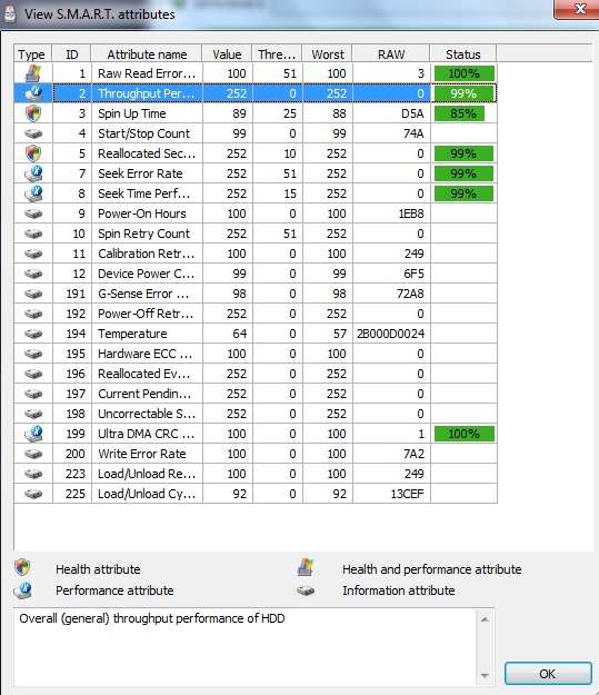

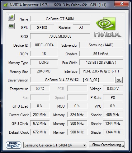

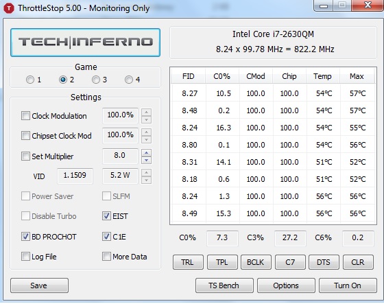

    Proszę o pomoc, ostatnio zauważyłem drastyczny spadek fps ~30 oraz wyłączanie się komputera, najczęściej w stanie dużego obciążenia.
    Poniżej załączam kilka skanów, dysk, karta graficzna, procesory ...
    Samsung RF511 - Spadek wydajności FPS, wyłączanie się komputera. Samsung RF511 - Spadek wydajności FPS, wyłączanie się komputera. Samsung RF511 - Spadek wydajności FPS, wyłączanie się komputera.
    Proszę o pomoc w zdiagnozowaniu problemu, zaczął się pojawiać miesiąc po serwisie laptopa.

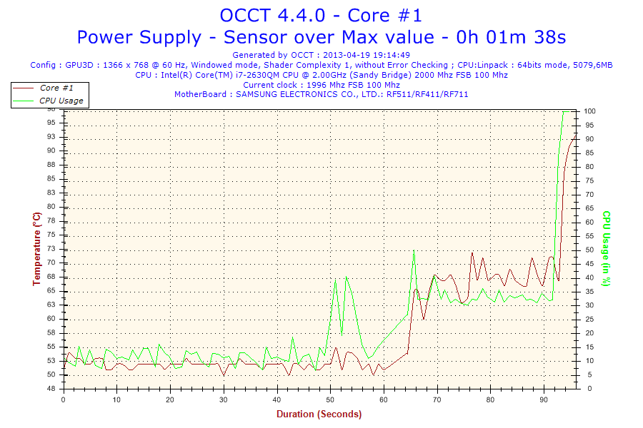

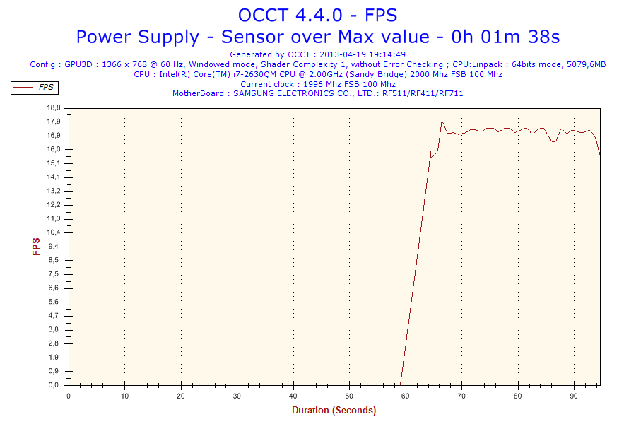

    W takim razie wykonaj test programem OCCT > Power Supply (20 minut) i wklej na forum wykresy uzyskane po teście.

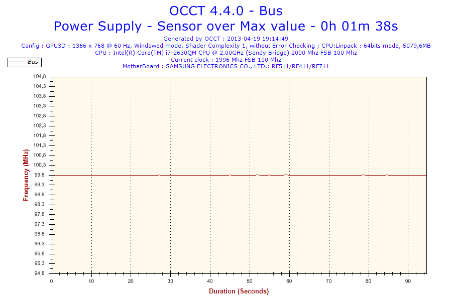

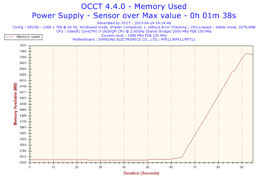

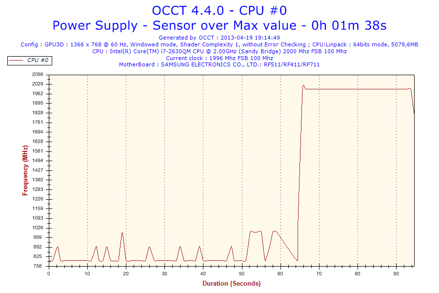

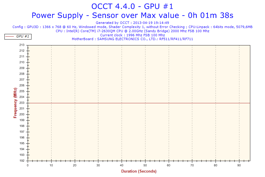

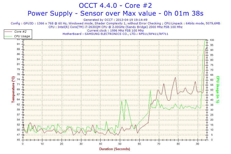

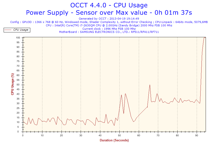

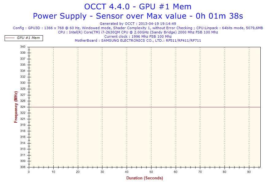

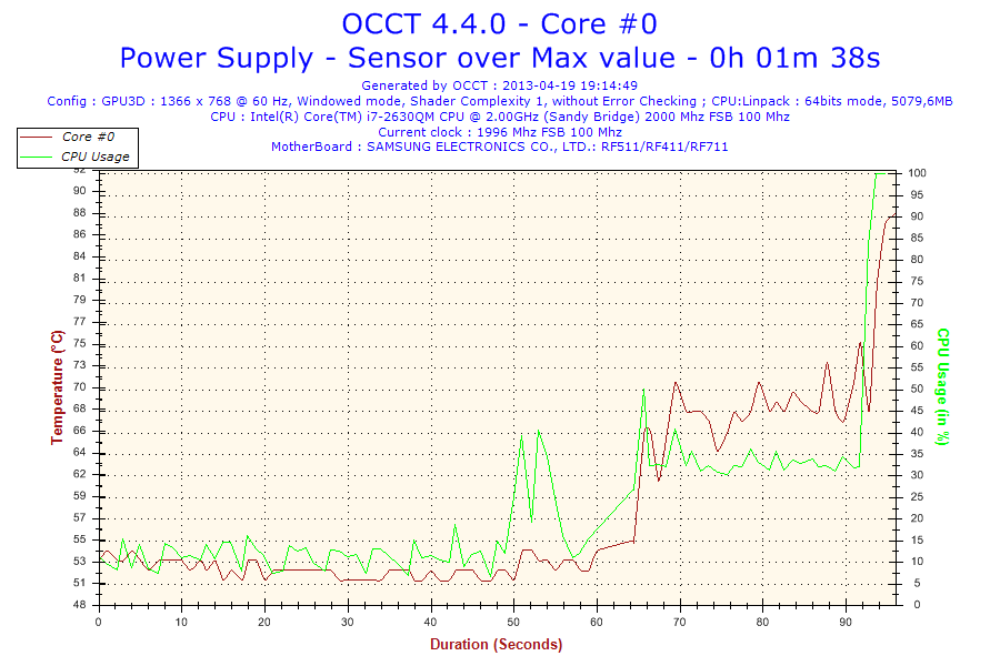

  • #5 12217729
    arthur3
    Posty: 10
    Chyba jest problem i to poważny, nadmierne przegrzewanie się procesora... Da się coś z tym zrobić ?
    Aż tak źle nigdy nie było ...
    Samsung RF511 - Spadek wydajności FPS, wyłączanie się komputera. Samsung RF511 - Spadek wydajności FPS, wyłączanie się komputera. Samsung RF511 - Spadek wydajności FPS, wyłączanie się komputera. Samsung RF511 - Spadek wydajności FPS, wyłączanie się komputera. Samsung RF511 - Spadek wydajności FPS, wyłączanie się komputera. Samsung RF511 - Spadek wydajności FPS, wyłączanie się komputera. Samsung RF511 - Spadek wydajności FPS, wyłączanie się komputera. Samsung RF511 - Spadek wydajności FPS, wyłączanie się komputera. Samsung RF511 - Spadek wydajności FPS, wyłączanie się komputera. Samsung RF511 - Spadek wydajności FPS, wyłączanie się komputera.

    Źle przeprowadzona konserwacja układu chłodzenia.

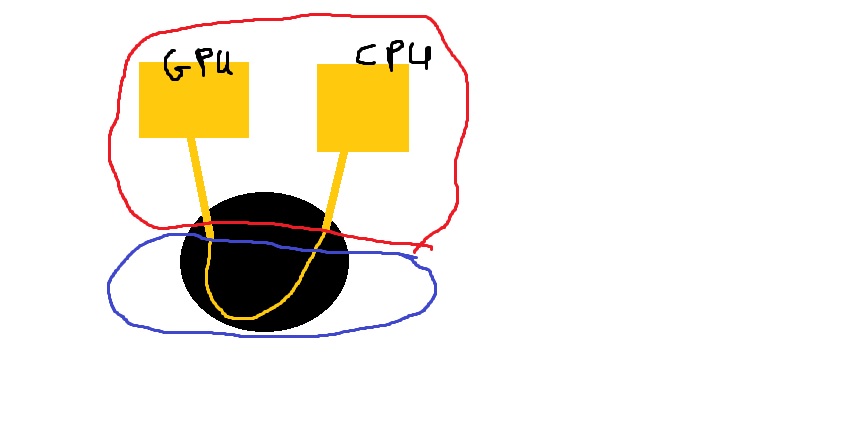

  • #11 12238591
    arthur3
    Posty: 10
    Wymienienie pasty nic nie dało.
    Komputer dalej się przegrzewam, na układzie chłodzenia zauwyażyłem coś takiego tam gdzie czerowne grzeje się strasznie a w niebieskiej ramce, praktycznie zimne.
    Układ chłodzenia do wymiany ? Nigdzie nie znalazłem takiego układu w sieci ? Możecie coś polecić ? Samsung RF 511 Samsung RF511 - Spadek wydajności FPS, wyłączanie się komputera.
