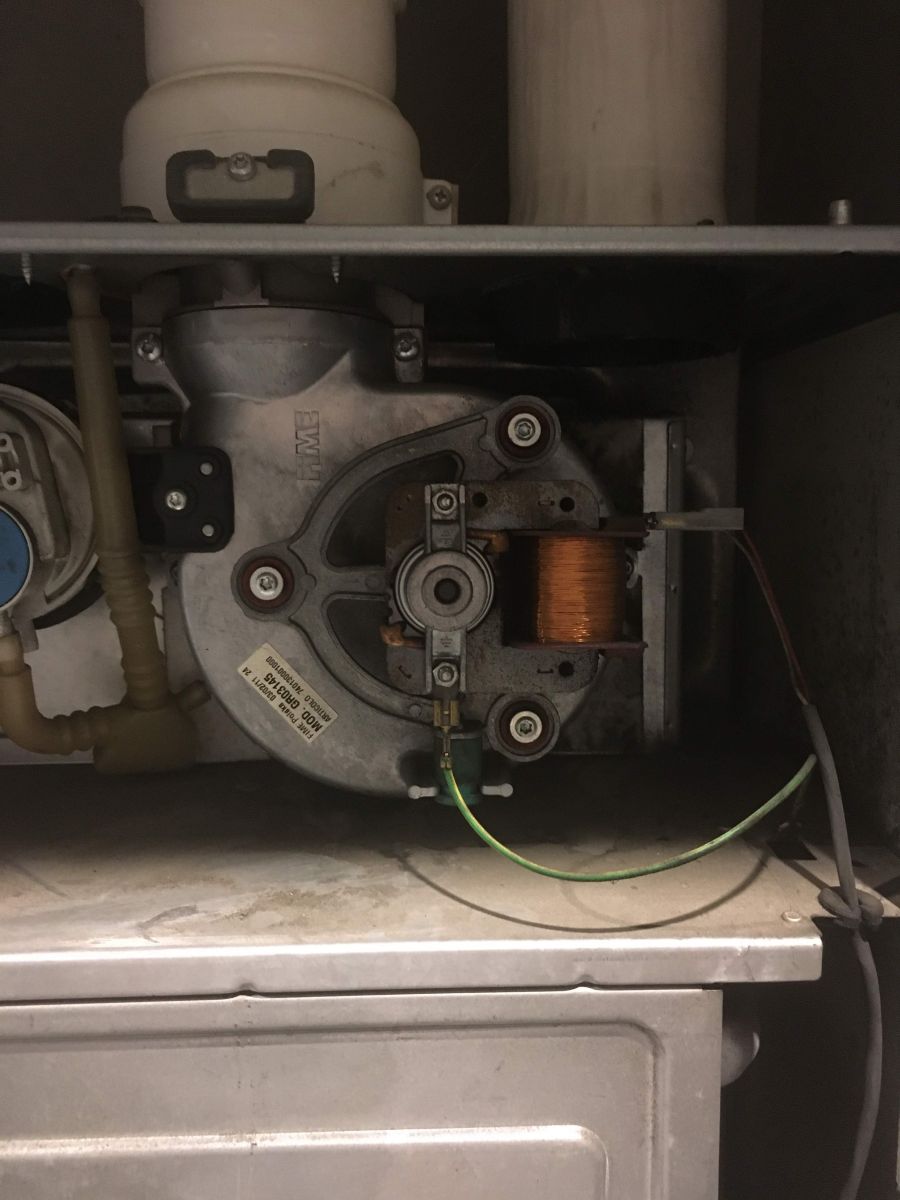

    Ariston class 24 ff, a ja mam taki problem, że piec nie zapala się i nie podgrzewa wody jak odkręcam w umywalce. W wannie i od prysznicem też czasami tak się dzieje, ale w umywalce jest to nagminne. Czy jest to wina zbyt małego ciśnienia? Dotąd było dobrze. Hałasuje mi też łożysko od wiatraka. Serwisant powiedział, że cały wiatrak do wymiany - 500 zł, ale podejrzewam, że to łożysko da się wydłubać? Wentylator pieca gazowego Ariston z widoczną cewką i przewodami
