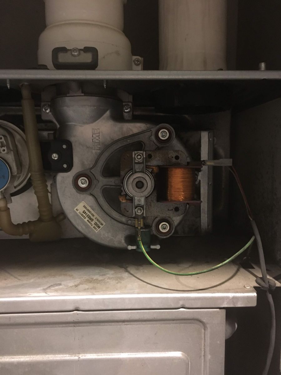

    Ariston class 24 ff, a ja mam taki problem, że piec nie zapala się i nie podgrzewa wody jak odkręcam w umywalce. W wannie i od prysznicem też czasami tak się dzieje, ale w umywalce jest to nagminne. Czy jest to wina zbyt małego ciśnienia? Dotąd było dobrze. Hałasuje mi też łożysko od wiatraka. Serwisant powiedział, że cały wiatrak do wymiany - 500 zł, ale podejrzewam, że to łożysko da się wydłubać?
    Użyj oliwy do maszyn. 2-3 krople na łożysko a są dwa. Powinno na rok pomóc. Za rok powtórz zabieg.

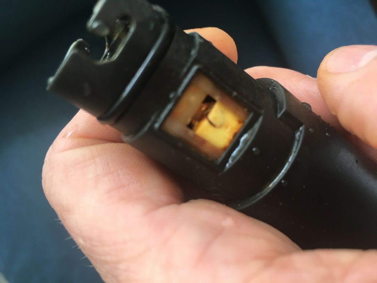

    Chciałbym spróbować przeczyścić turbinkę C.W.U, czy przed jej wyjęciem trzeba spuścić wodę z kotła?

    Najpierw czyszczenie: komory spalania, palnika, elektrod, wentylatora, zwężki venturiego a turbina na końcu....

    Musisz zakręcić dopływ zimnej wody, odkręcić kran by woda spłynęła z rur i można zabierać się za turbinkę. Ciśnienie na kotle pozostanie. Ingerujesz w układ wody użytkowej. Występuje duże ryzyko zalania elektroniki, dlatego trzeba wyłączyć zasilanie i przygotować suchy ręcznik.

    Ariston class 24 ff nie zapala się - czy to ciśnienie? Wymiana łożyska wiatraka? Problemem była pęknięta turbinka. W miejscu pęknięcia podszedł kamień i wybrzuszyło Plastik, który ją blokował. Dziękuję za pomoc.
