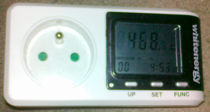

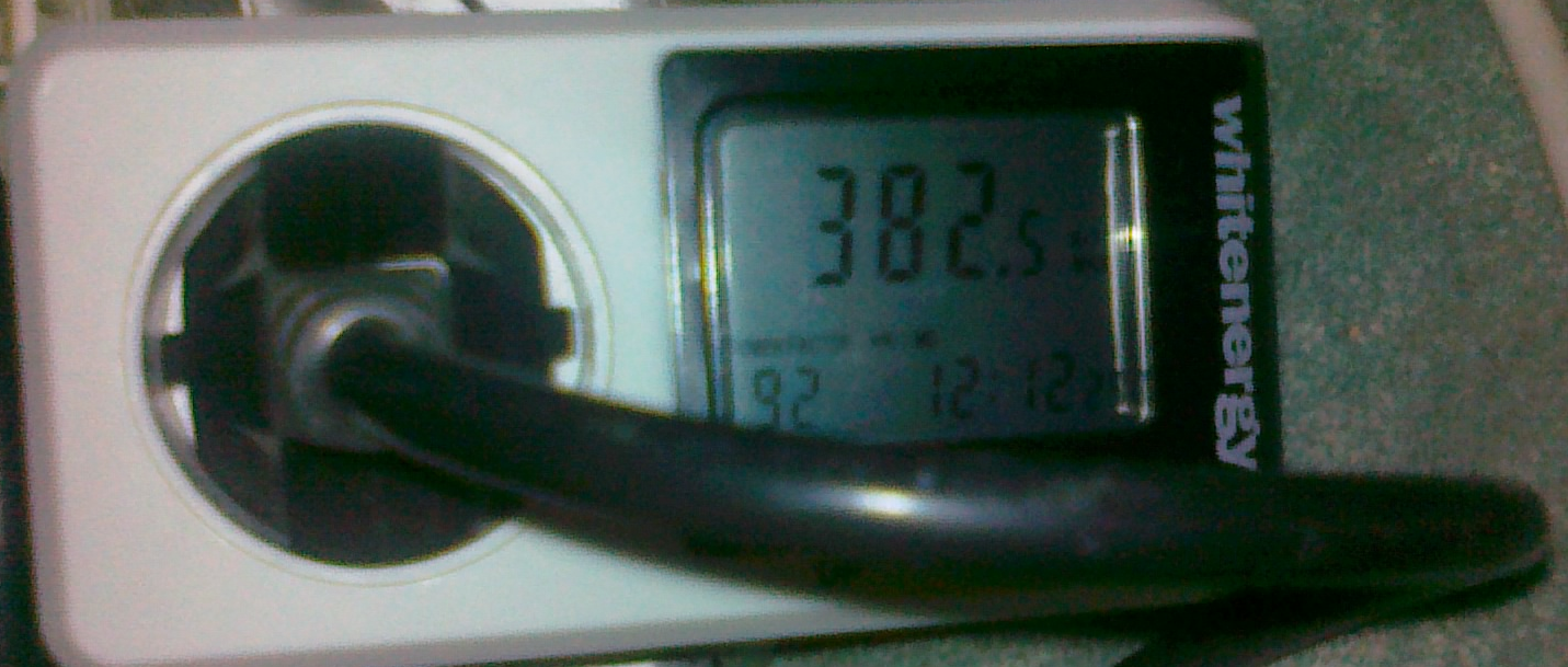

    Mam Radeona Sapphire Vapor-X 4890 1GB i zastanawiam się nad sprzedażą, bo chcę coś mocniejszego - pójdzie mu?
    Tylko to jest straszne monstrum, w stresie potrafi wziąć 460W cały zestaw.. zasilacz Thermaltake 500W to absolutne minimum, jeszcze lepiej jakby był 600W min.

  • #8 11431049
    To chyba masz jakiś procesor z TDP 200W+

    TooMeeK napisał:
    No właśnie miałem CoolerMaster 460W, który to nie wyrabiał z tą kartą.
    (poszedł się d...yć tak swoją drogą, zaraz po gwarancji)
    Ale dolicz jeszcze kilka dysków, 2 napędy itp :D
    +/- 50W ?
  • #11 11431057
    karolark
    Posty: 14438
    Pomógł: 702
    Ocena: 2519
    gpu max 190
    cpu 65
    napedy po 10
    mobo z 40 i gdzie tu to tdp u ciebie :D
