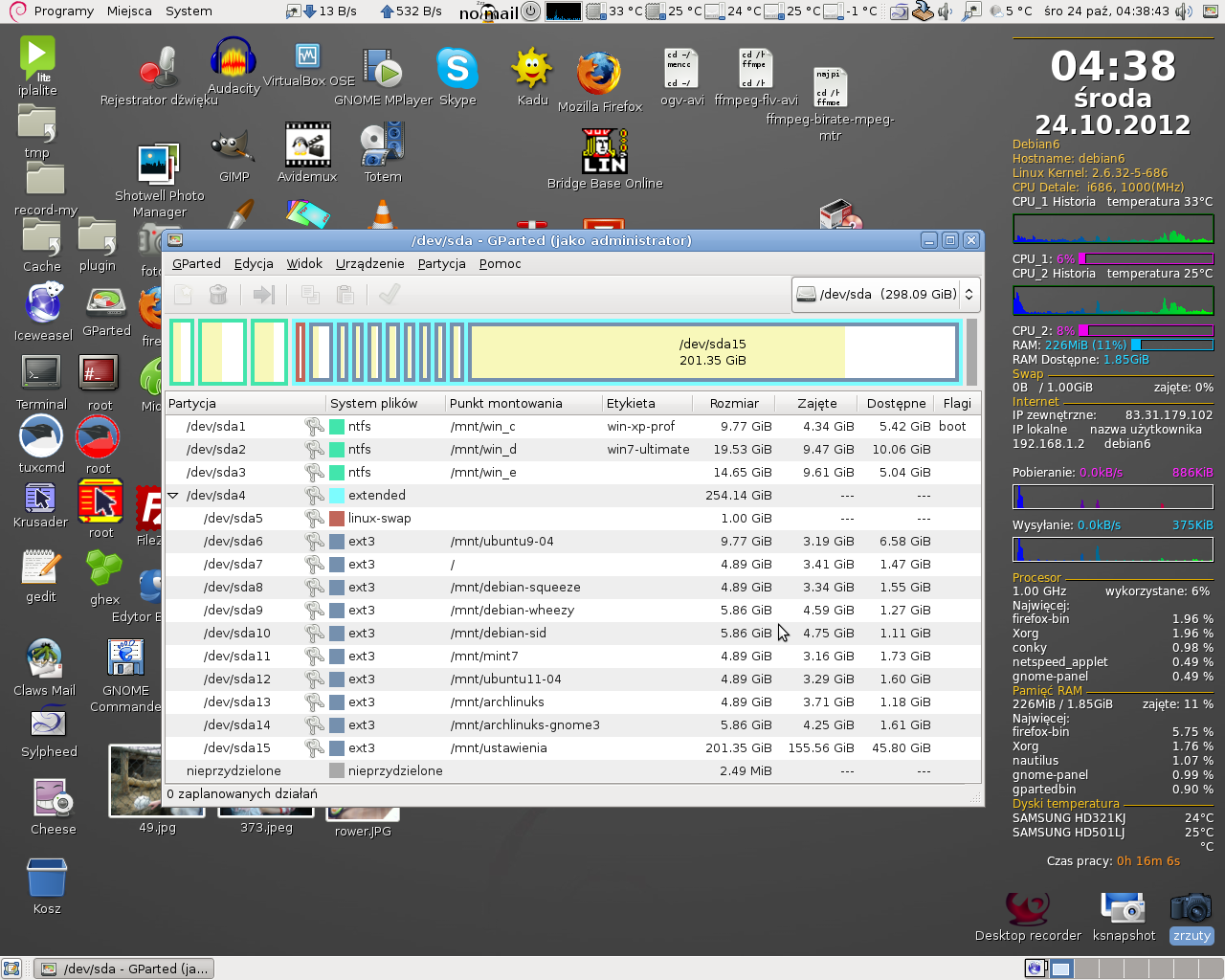

    Ustawienia trzymam na osobnej partycji i dowiązuje w miarę potrzeby do danej dystrybucji.
    Linux, środowisko graficzne - LXDE czy Xfce a może stary GNOME?
    Można oczywiście osobną partycję na home dać. Przy dużej liczbie dystrybucji zainstalowanych na komputerze wygodniejsze jest wg mnie dowiązywanie potrzebnych ustawień.

    Rety, @linuksie, testujesz osiem linuksów na raz! Nie licząc Archa — same dzieci Debiana. A pamietam, że miałeś jeszcze Lubuntu.

    Mam kilka dysków a na nich różne linuksy. Wyznaję zasadę ,że najlepiej się przekonać na własnej skórze jak dana dystrybucja się zachowuje. Niektóre to zaraz po instalacji usuwam bo to jakieś nieporozumienie.
    Dyski podłączam w miarę potrzeby Postawiłem suse 11.3. Zużycie RAM i procesora duże przy uruchomionym firefoxie..
    Linux, środowisko graficzne - LXDE czy Xfce a może stary GNOME? Linux, środowisko graficzne - LXDE czy Xfce a może stary GNOME?
