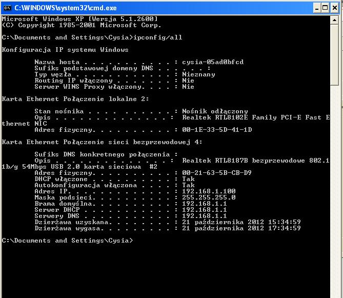

    start- uruchom wpisz cmd ipconfig/all i daj screena na forum

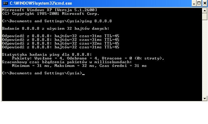

    daj pinga na
    8.8.8.8
    start uruchom cmd ping 8.8.8.8 i pokaż wynik

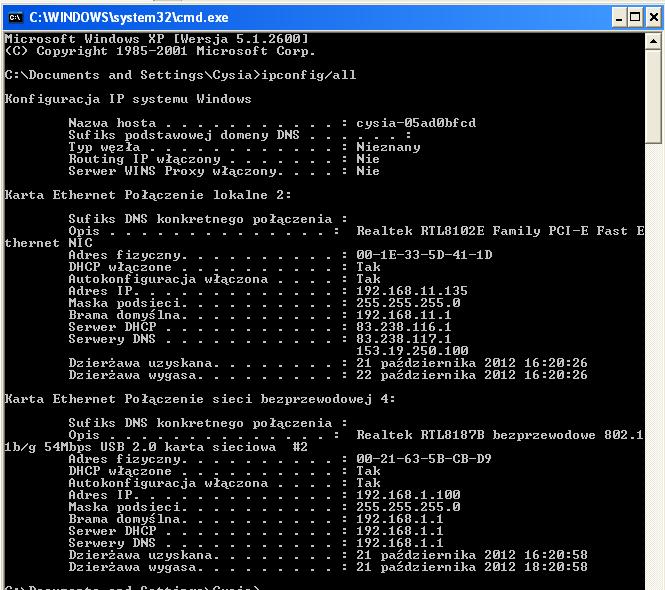

    Albo inaczej podłącz komputer bezpośrednio do kabla od dostawcy i jeżeli będziesz miał dostęp do internetu daj screen-a z komendy ipconfig /all

    Masz tam serwery DNS, więc dopisz takie do katy sieciowej i sprawdź czy działa. Najlepiej zrobisz jak dopiszesz je do DHCP w routerze, wraz z bramą (adres routera).

    Dopisz tylko DNS-ydo karty sieciowej, adresację zostaw w automacie.
    Problemem jest konfiguracja serwera DHCP w routerze. Musisz uzupełnić ją o bramę (192.168.1.1) i DNS-y dostawcy (masz na screen-ie).

    Daj screen-a z ipconfig /all po wpisaniu DNS? Teraz już musi działać.
