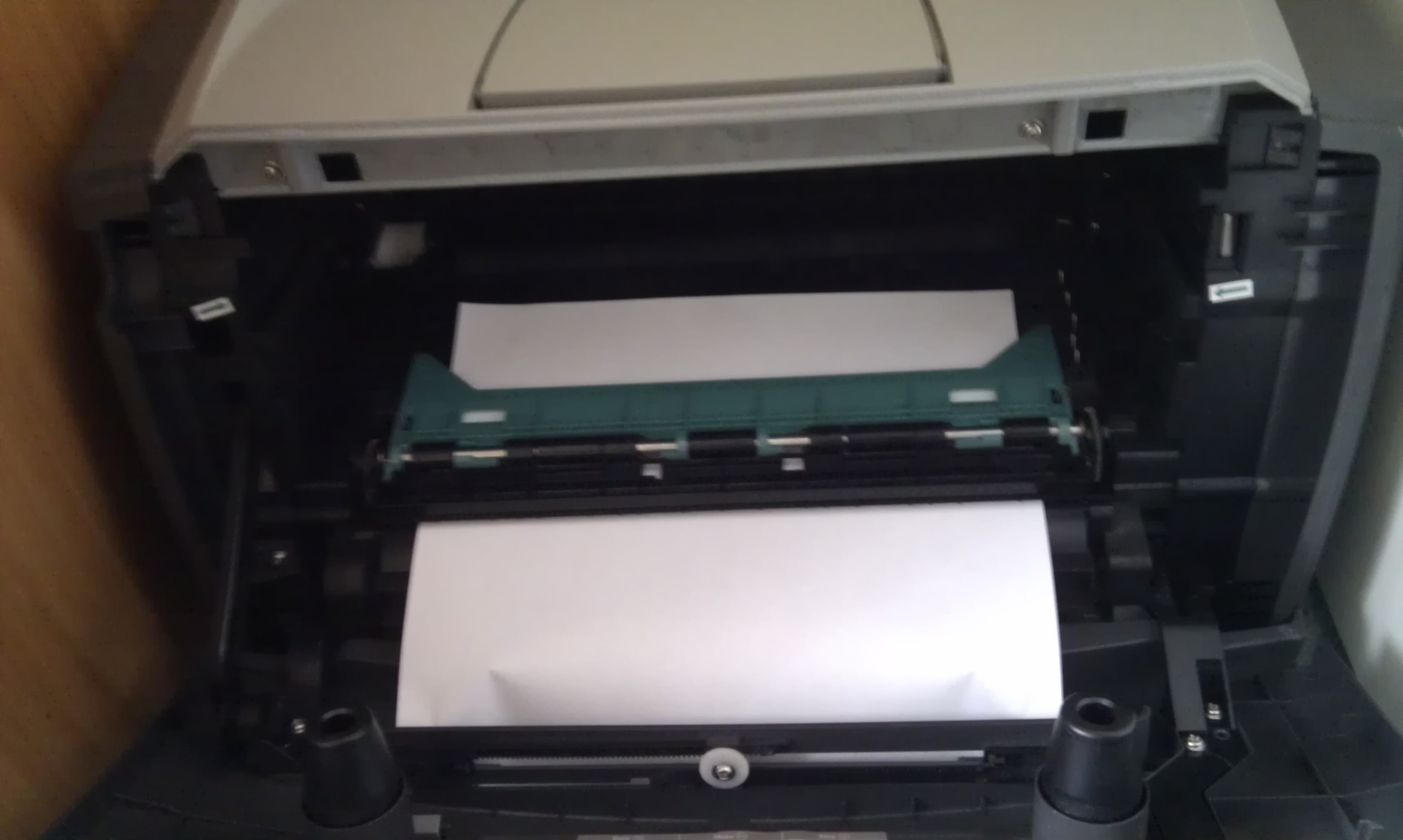

    Jestem posiadaczem drukarki Lexmark e450dn. Która zacina papier w przednim podajniku. Lexmark e450dn - zacina papier z przedniego podajnika
    Papier się zacina w miejscu , pokazanym na zdjeciu.
    Przetarcie rolek przed zielonym plastikiem nic nie dało.
    Kod błędu 200.13
    Co według manualu znaczy : The input sensor is covered when the media is not expected (media in machine during warm-up)
    Co może być powodem ?

    Rozbierz i wyczyść sprzęgło na rejestracji aby tego dokonać musisz zdjąć napęd. Trochę się pomęczysz przy składaniu.
    Ale jak pobiera z szuflady czy jak podasz ręcznie pod panelem?

    Jak pobiera automatycznie z szuflady jest wszystko ok.
    Jak podaję ręcznie pod panelem to zacina.

    W tym modelu raczej nie ulegają uszkodzeniu sprzęgła. Sprawdz ten czujnik na przodzie czy on jest sprawny, przy pobieraniu papieru z szuflady drukarka nie zacina się ?
    Najlepiej wejść w menu diagnostyczne i z niego można sprawdzić czujniki.

    Mam ten sam problem co u kolegi. Czy ktoś już rozwiązał ten problem?
    kod błędu 251.19

    Trzeba sprawdzić czujnik pod tonerem, dobrze wyczyścić rolkę. Może być ustawiony również zły rozmiar papieru. Z prawej i lewej strony mają być takie sprężynki, jak brakuje jednej, to również będą zacięcia.
