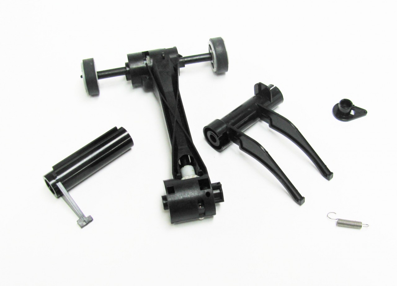

    Dziś moja drukarka odmówiła współpracy mianowicie nie chce pobierać kartek z dolnej szuflady. Podczas drukowania dokumentu drukarka uruchamia się normalnie ale nie pobiera papieru a po chwili wyświetla komunikat "Załaduj papier do podajnika"
    Co może być tego przyczyną?

    Wysuń całkowicie kasetę i sprawdź czy nie odpadła sprężyna która jest przyczepiona do modułu rolek poboru papieru z kasety, ewentualnie może być połamany czujnik papier.
    Tak wygląda ten element : Lexmark E450dn - Drukarka nie pobiera papieru z dolnej szuflady, komunikat Załaduj papier

    Sprawa jest dosyć stara ale może się przydać potomnym. Też miałem ten problem. Zrobiłem głupią rzecz, ale działa, czyli nie jest taka głupia. A mianowicie
    ściągnąłem "oponki" z kółeczek które widać na zdjęciu i przewróciłem je na lewą stronę.
    Drukarka elegancko podaje papier

    wystarczy że szmatką wilgotną z wody umyjesz te 2 rolki (oponki) które pobierają papier . Po umyciu niech chwilę obeschną, dotknij je ręką- zauważysz że po umyciu zrobiły się bardziej tępe, bardziej gumowe.

    Najprawdopodobniej masz brudne lub zużyte bieżniki w rolkach pobierających. Wyczyść bieżniki najlepiej specjalnym płynem do rolek, choć w ostateczności może być izopropanol, niektórzy, jak wspomniał przedmówca odwracają gumy bieżnika na "lewą" stronę.
    Jeśli to nie pomoże, sprawdź czy rolki się obracają. W tym celu opuść ręcznie mechanizm rolek (dźwignią po lewej stronie) i zadaj drukowanie. Ewentualnie możesz spróbować zaświecić latarką i spojrzeć przez szczelinę w szufladzie z tyłu drukarki, czy w momencie polecenia druku rolki obracają się.

    Wyciągnij szufladę
    Znajdź rolki poboru, Złap za nie i puść jakiś wydruk.
    Jeżeli nie poczujesz zbytniej siły kręcących się rolek do czyszczenia jest sprzęgło poboru.
    Jeżeli kilka razy "zazgrzyta" to mechanizm poboru i sprzęgło są sprawne.
    Wtedy pozostaje problem brudnych rolek.
