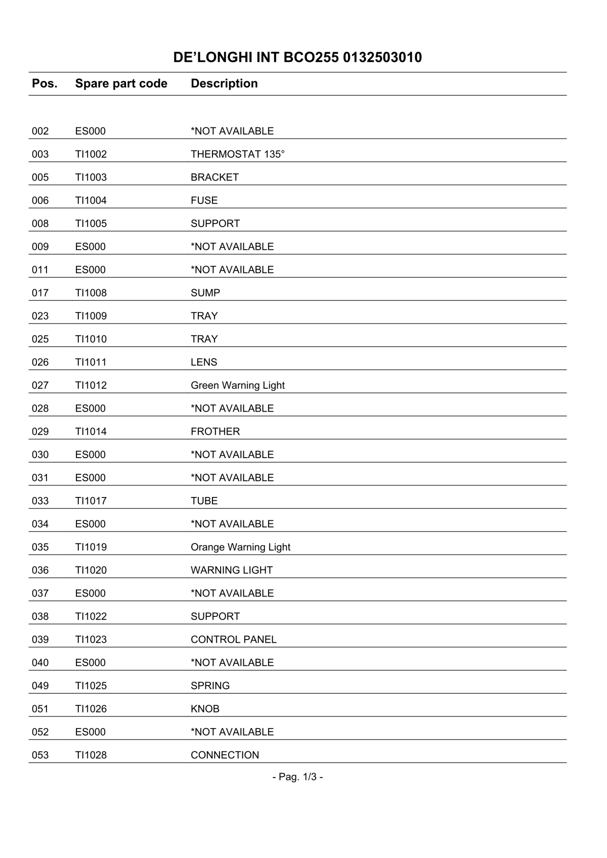

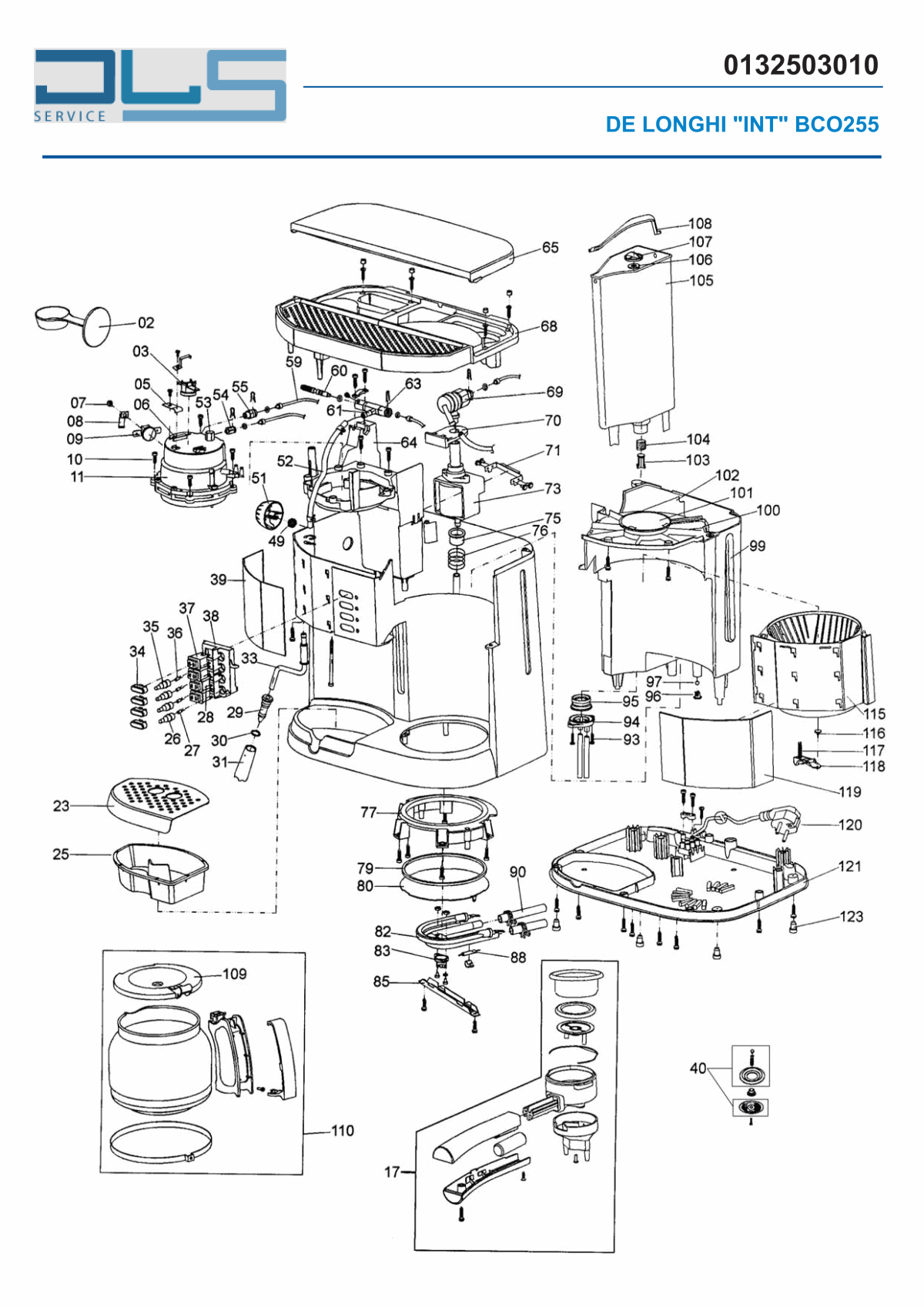

    W moim ekspresie rozerwał się wężyk do spieniacza mleka (na załączonym obrazku nr 52). DeLonghi BCO255 - Rozerwany wężyk do spieniacza mleka DeLonghi BCO255 - Rozerwany wężyk do spieniacza mleka
    Instrukcja podaje również, że ten wężyk jest niedostępny.
    Proszę o pomoc skąd wziąć taki sam lub podobny wężyk (dł. ok. 25 cm, średnice 9/5 mm).

    Pozatym z tego co się orietnuje, w/w węzyk w tym modelu to najzwyklejszy przezroczysty węzyk.. I takie też oryginalnie są zakładane..

    Zgodnie z podpowiedzią jednego z forumowiczów zakupiłem zwykły silikonowy wężyk, o tej samej średnicy wewnętrznej lecz o cieńszej ściance.
    Spieniacz ponownie zaczął działać. Ekspres sprzedałem :D
