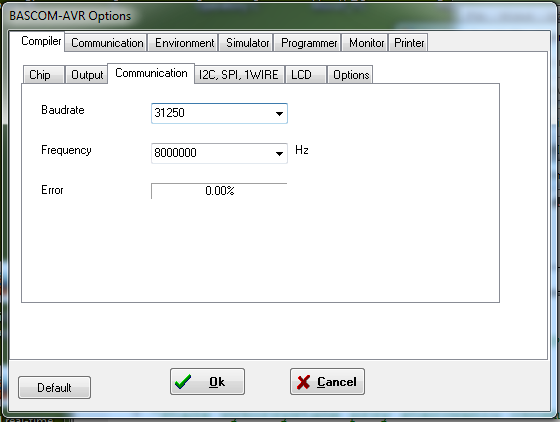

    Kombinuje z prostym komunikatem MIDI, chce zasymulowac wcisniecie srodkowego C, czyli po prostu jednego klawisza Keyboardu MIDI na kanale 1. Pytanie dlaczego nie czyta mi tego komputer, w sensie komunikat nie jest odbierany. Na oscyloskopie wyraznie widze generowany przebieg, ale pytanie jakie sie nasuwa to czy czestotliwosc jest ok? Jak dobrac poprawnie kwarc w tak prostym programie? Kod:

    Jeżeli używasz kwarc 1.8432MHz, to źle zdefiniowałeś go w programie. Jest o jedno zero za dużo, teraz masz 18.432MHz. Dla $baud = 31250 najlepiej użyć częstotliwości 16, 12, 10, 8, 4Mhz. Kwarc 1.8432MHz raczej się nie nadaje, błąd wynosi 18,61%. Wzory znajdziesz w dokumentacji do Atmegi.

    Mam kwarc 18.432MHz, nie ma pomylki taki znalazlem w zapasach. Probowalem tez na 8MHz z takim samym rezultatem. Komputer nie rozpoznaje komend, a uzywam przejsciowki gdzie jeden koniec to 2 kable MIDI IN i OUT a drugi to USB.
    A sam kod jest ok? Nie bardzo wiem o jakie wzory chodzi skoro mam tutaj kod prosty jak budowa cepa...
    Czy ustawienie w opcjach ze screenu ktory podales ma znaczenie? Przeciez ustawiam to w kodzie na 31250

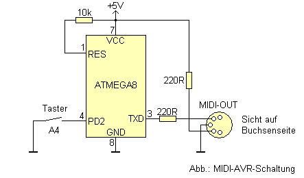

    A jak masz podłączone wyjście z Atmegi do wejścia MIDI? Pamiętasz, że wejście MIDI jest sterowane prądowo i w logice odwróconej (przepływ prądu oznacza zero logiczne)?

    no tak jest na wyjsciu z atmegi, tzn ciagle stan wysoki 5V a w momencie nadawania zwiera do 0 wiec podlaczylem pozposrednio do wtyczki MIDI. Sugerujesz za maly prad wysterowania? Tranzystor dac i osobne zrodlo pradowe?

    ale ja dalem te rezystory, tylko 230 Ohm... i podlaczone jest jak na schemacie szelusa tyle ze UART tez dalem przez 230, tak bylo na kilku stronach. Napisalem ze bezposrednio i moja wina :P zle sie wyrazilem, uznalem rezystory jako bezposrednie polaczenie, bo nie ma otpo izolacji ani innych dupereli. Mam dokladnie tak tyle ze nie mam podlaczonego RES.
