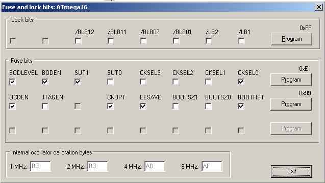

  • #3 1376133
    wdowa79
    Posty: 17
    Ocena: 2
    tzn nie bardzo znam sie na tych fusbitach a przestudiowalem juz opcje szukaj i ewentualnie bylo opisywane jak ustawic fusebity do kwarcu max 8MHz:(
    zalaczam screena z isp programmer ktorego uzywam
    fusbity sa ustawione jak w medze z "półki"
    a z pdf'a nie bardzo moge sie zdecydowac co mam powlaczac:/

  • #4 1378289
    LordBlick
    Posty: 5438
    Pomógł: 549
    Ocena: 69
    Na 16 MHz ustawiasz tak samo jak na 8MHz i jeszcze dodatkowo programujesz bit "CKOPT" Nie rozumiem podejścia "a ja się nie znam" - albo ciebie coś interesuje i starasz się to poznać, albo sobie odpuść...

  • #6 1379150
    LordBlick
    Posty: 5438
    Pomógł: 549
    Ocena: 69
    W pdf-ie jest czarno na białym na stronie 23. Osobiście programuję fusy własnym równoległym programatorem i programem, więc nie wypowiadam się w kwestii, jak inne programy interpretują "0" (programmed) w "fusebits". Ja mam kontrolki "PUSHLIKE" i zaprogramowany jest wciśnięty. A dlaczego "0" to zaprogramowany ? Bo w 99.9...% przypadków jak wyczyszczony flash/EEPROM, to mamy 1. Teraz rozumieć ? ;)
    P.S. A ustawienia CKSEL wszystkich to 1 + 0 dla CKOPT dla 16MHz
