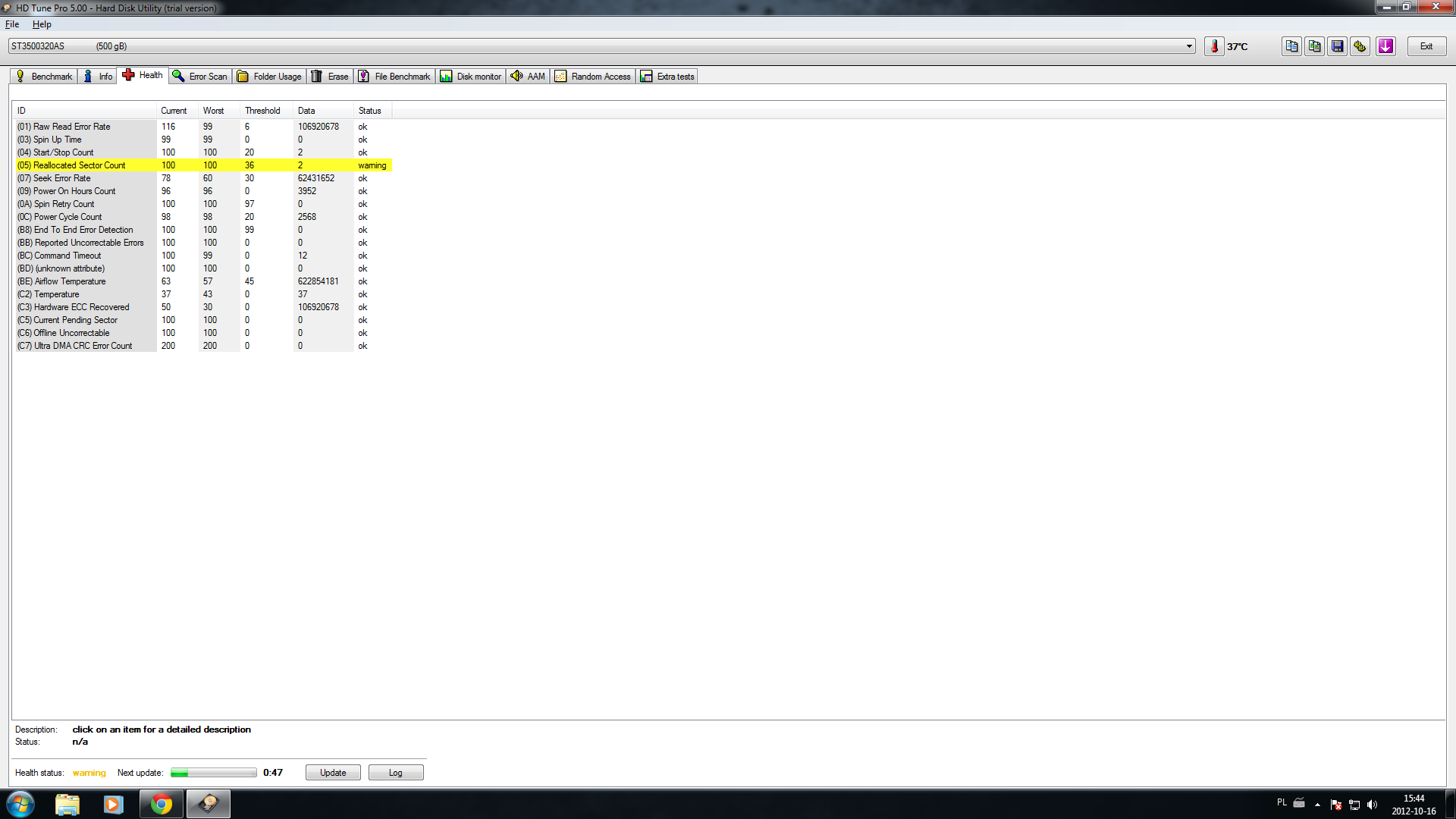

    Dziś wyskoczył mi ten error. Czy to oznacza koniec z dyskiem. Czy da się coś z tym zrobić czy już nic. Jeśli da się to bym zgrał rzeczy z partycji D. Screen z smart prześle zaraz :)
    Oto screen z hd tune Disk boot failure insert system disk and press enter
    Jeśli chodzi o zasilacz to xfx 450w raczej to nie jest zasilacz noname :)

    Na początek zorganizowałbym sobie Linuxa (np Ubuntu) na pendrivie albo CD (bootowalnego) i uruchomił z niego komputer. Zobacz czy ci dane z dysku przeczyta. Jeżeli tak to skopiuj to co chcesz zachować na jakiś dysk USB albo inny wewnętrzny.
    Następnie albo format i próba postawienia systemu od nowa, albo zrobić na tym dysku checkdisk. Jeżeli pojawiły się na nim błędy które wykrywa S.M.A.R.T. to ja bym ten dysk wymienił.

    Przed chwilą włożyłem płytkę z siódemką i wyskoczyło mi to Dysk 0 Nieprzydzielone miejsce 0.0 MB Czyżby już dysk odszedł z tego świata czy to wina taśmy sata

    Dane z uszkodzonego dysku skopiowałeś ? W jakim celu chcesz instalować system na uszkodzonym dysku ?

    Większość zostało skopiowane. Niestety filmy i save z niektórych gier zostały. Mówi się trudno.... Chciałem poprostu pograć w ets 2 ale niestety dysk mi padł
