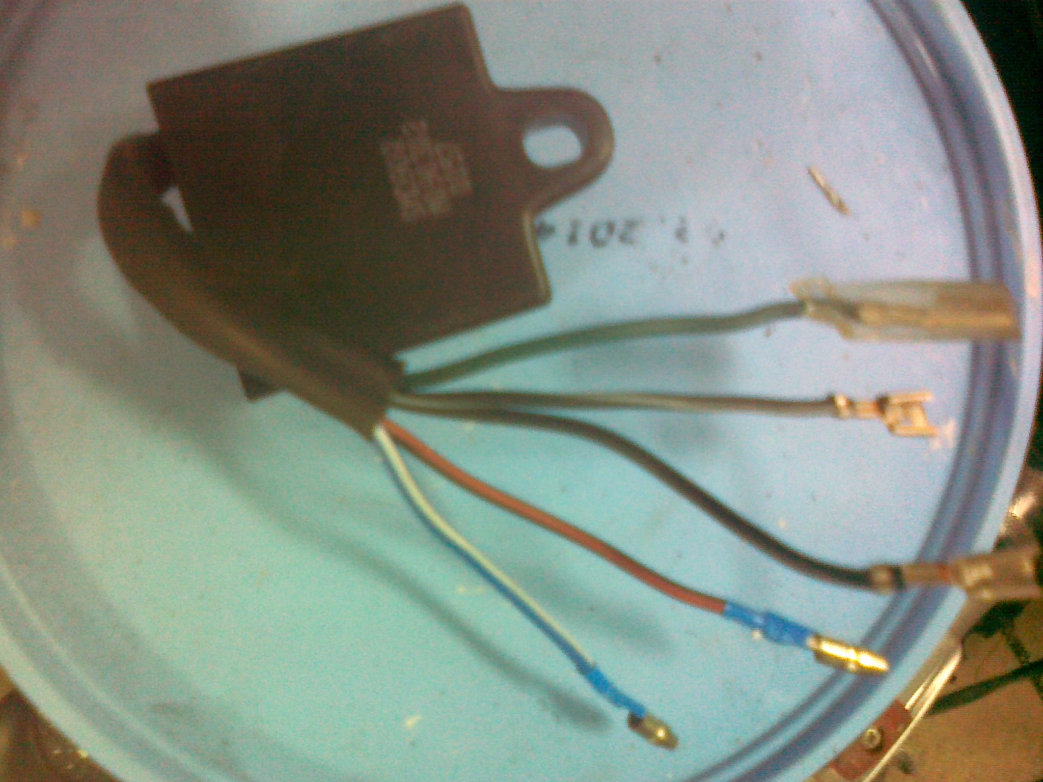

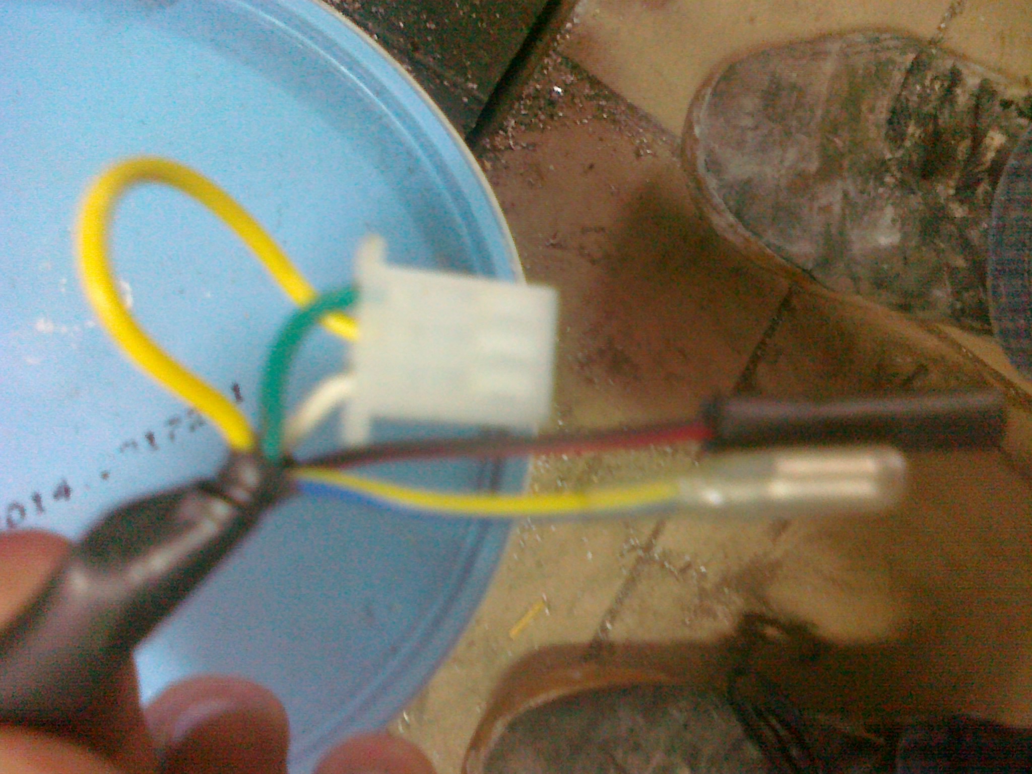

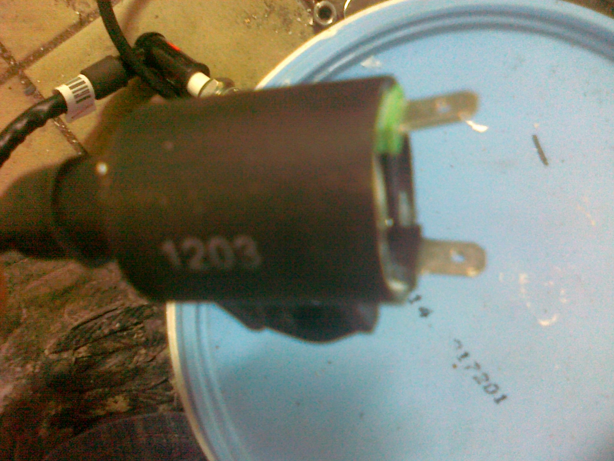

    witam mam problem z podłączeniem zapłonu cdi. Wstawiłem go do jawy 175 pasuje ładnie. problem jest z iskrą mam nowa cewke Jawa 175 - Jak poprawnie podłączyć zapłon CDI, by uzyskać iskrę? jest czara wsuwka i zielona, moduł Jawa 175 - Jak poprawnie podłączyć zapłon CDI, by uzyskać iskrę? czary, czaro-biały, biało-niebieski,czerwono-czarny i zielony ten zielony ma solidną koszulkę, do tego mam iskrownik z impulsatorem Jawa 175 - Jak poprawnie podłączyć zapłon CDI, by uzyskać iskrę? jest kostka biały, żółty i zielony kabel oraz luzem żółto-niebieski, czerwono-czarny jak je podłączyć żeby była iskra? Koło zamachowe też jest nowe. Proszę o pomoc

    Jaki to rodzaj CDI ?? AC czy DC?? Podaj model CDI...
    Sprawdź które kable są od impulsatora, które od cewki ładowania CDI itp itd....

    czarno-czerwony jest od cewki iskrownika, żółto-niebieski od impulsatora, w kostce żółty,biały (światła, ładowanie) zielony do masy. Problem mam z modułem a konkretnie z podłączeniem go do cewki. Moduł podłączam tak czarno-czerwony do czarno-czerwony(iskrownik), biało-niebieski do impulsatora(żółto-niebieski), kostki nie podłączam na razie. Po przekręceniu wałem pojawia się napięcie na czarnym, czarno-białym i zielonym w module, które podłączyć do cewki?. Szczerze powiem nie wiem co to za model CDI kupiłem kpl. jakaś chińszczyzna do skutera 2T.
    + Zielony z modułu CDI do zielonego pinu cewki, a drugi pin cewki do masy.
    Czarny przewód z CDI do masy,
    Czarno-biały z modułu to gaszenie (po złączeniu z masą- wyłącza zapłon)

    pawlos600 napisał:
    cewki iskrownika
    Masz na myśli cewkę ładowania CDI ? czyli posiadasz moduł CDI AC.

    Po kilku kombinacjach udało się. Podłączyłem tak zielony pin od cewki na masę, czarny pin z czarnym kablem od modułu, czarno-biały z modułu na masę a zielony do gaszenia iskra jest. teraz ustawienie zapłonu jeżeli tłok jest w GMP to jak zgrać koło zamachowe z impulsatorem? teraz ustawione mam tak że jak tłok jest w GMP to ta blaszka na kole zamachowym jej początek zgrywa się z impulsatorem. Jest jakiś sposób żeby to ustawić?
