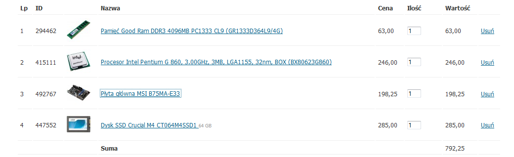

    Witam jaki stacjonarny bez monitora i oprogramowania kupic
    Jak zwrócisz uwagę cena tego co podałem lekko wyższa ale płyta z natywnym USB 3.0 i Sata III co daje możliwość dołożenia dysku SSD w przyszłości i znacznej poprawy płynności działania i szybkości całego komputera.

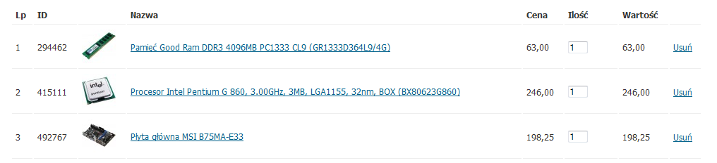

    Lub od razu takie coś
