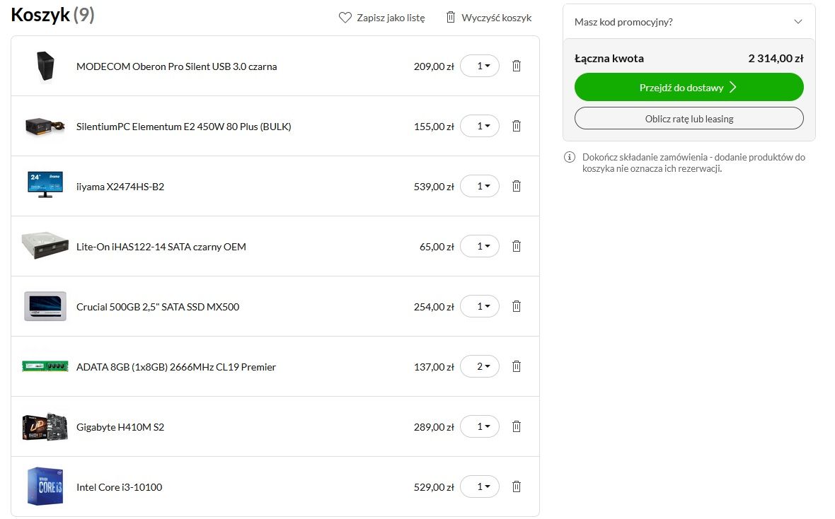

    Wyklarowana lista sprzętu, proszę o potwierdzenie czy wszystko się zgadza:
    Zakup komputera stacjonarnego z monitorem 24/27 cali - Budżet 2500PLN, SSD 512GB, 8GB RAM
    Procesor to BOX więc jest radiator z wentylatorem?
    Lista nie bierze pod uwagę kabli sata, myszki, klawiatury.
    Zgadza się cena, ale ja bym dodał drugą kość RAMu. Jedna ogranicza wydajność procesora. Jeśli uważasz że 8GB Ci wystarczy (niestety w X-komie jest mały wybór dostępnych pamięci):
    https://www.x-kom.pl/p/427698-pamiec-ram-ddr4...-8gb-2x4gb-2666mhz-cl16-viper-elite-grey.html
    Rozważ też monitor 27 cali.
    https://www.morele.net/monitor-philips-e-line-276e9qdsb-00-4189053/

    sunrise84 napisał:
    Tak kompletny
    Dzięki za potwierdzenie.
    Po prawej stronie w okienku widać "2" :) tzn że w koszyku 2x8GB
    Dzięki za sugestie. Zastanowię się.
    Jeszcze raz bardzo dziękuję wszystkim za pomoc i zaangażowanie.
    Po weekendzie zamawiam podzespoły.
