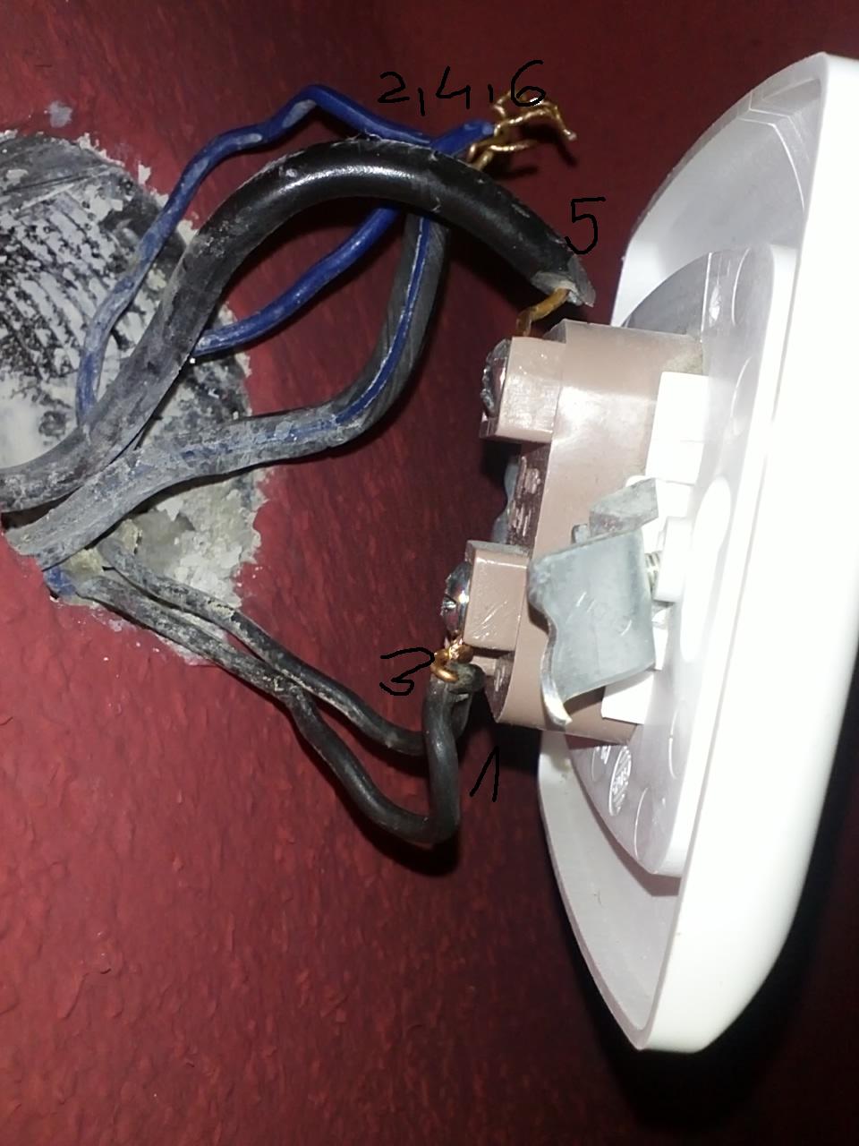

    Witam serdecznie.
    W czasie remontu wymontowałem wyłącznik prądu i teraz nie do końca mam pomysł jak go znów podłączyć. Mam stara instalację bez uziemienia i trzy wiązki. Pierwsza (1,2) to główna prądowa, druga (3,4) to kable na dalszą część mieszkania, no i trzecia (5,6) to z tego co mi się wydaje to żyrandol w "nieświecącej" części przedpokoju. Na początku podłączyłem wszystkie kable zerowe (2, 4, 6) do jednego wtyku gniazdka a kable fazowe (1, 3, 5) do drugiego. Ale szybko się okazało, że włączając i wyłączając światło w przedpokoju steruję też prądem w kuchni, łazience, pokoju i drugiej części przedpokoju... Na razie mam połączone kable 1,3 i 2,4, więc mam prąd wszędzie oprócz żyrandola w przedpokoju, bo nie wiem jak podłączyć te kable 5 i 6. Proszę o jakieś propozycje. Dziękuję.
    Jak poprawnie podłączyć włącznik światła w przedpokoju bez uziemienia?
    No i chyba rozwiązałem ten problem. Podłączyłem przewody prądowe (1 i 3) do dolnego wtyku, a prądowy żyrandola (5) do górnego wtyku włącznika. Pozostałe, czyli neutralne (2,4,6) połączyłem razem i zaizolowałem. Proszę tylko o odpowiedź, czy to będzie dobre rozwiązanie, żeby nic mnie w przyszłości nie "popieściło":)

    Z tematu wynika, że chcesz podłączyć wyłącznik, a w poście piszesz że podłączasz gniazdo?

    Przewody fazowe 1 i 3 spinasz razem i to dajesz na jeden odczep włącznika. Na drugi odczep włącznika dajesz przewód 5. Przewody 2,4,6 spinasz razem i izolujesz. Pamiętaj żeby sprawdzić czy faza jest na stopce żarówki w żyrandolu, a nie na gwincie. Jeżeli po włączeniu włącznika faza pojawia się na gwincie, a nie na stopce to zamień przewody 5 i 6.
    Tutaj masz schemat:
    Jak poprawnie podłączyć włącznik światła w przedpokoju bez uziemienia? [/img]

    No właśnie tak zrobiłem adamkol:) Dziękuję za szybkie odpowiedzi. Pozdrawiam.
    Pamiętaj o dobrym połączeniu, na zdjęciu widać że są nie zbyt dobrze połączone...

    Popraw tylko te połączenia, te z drugiego zdjęcia nie są najwyższych lotów ;)

    Panowie, dziękuję:) To było tylko połączenie poglądowe:) Jeszcze raz dzięki za szybkie odpowiedzi.
