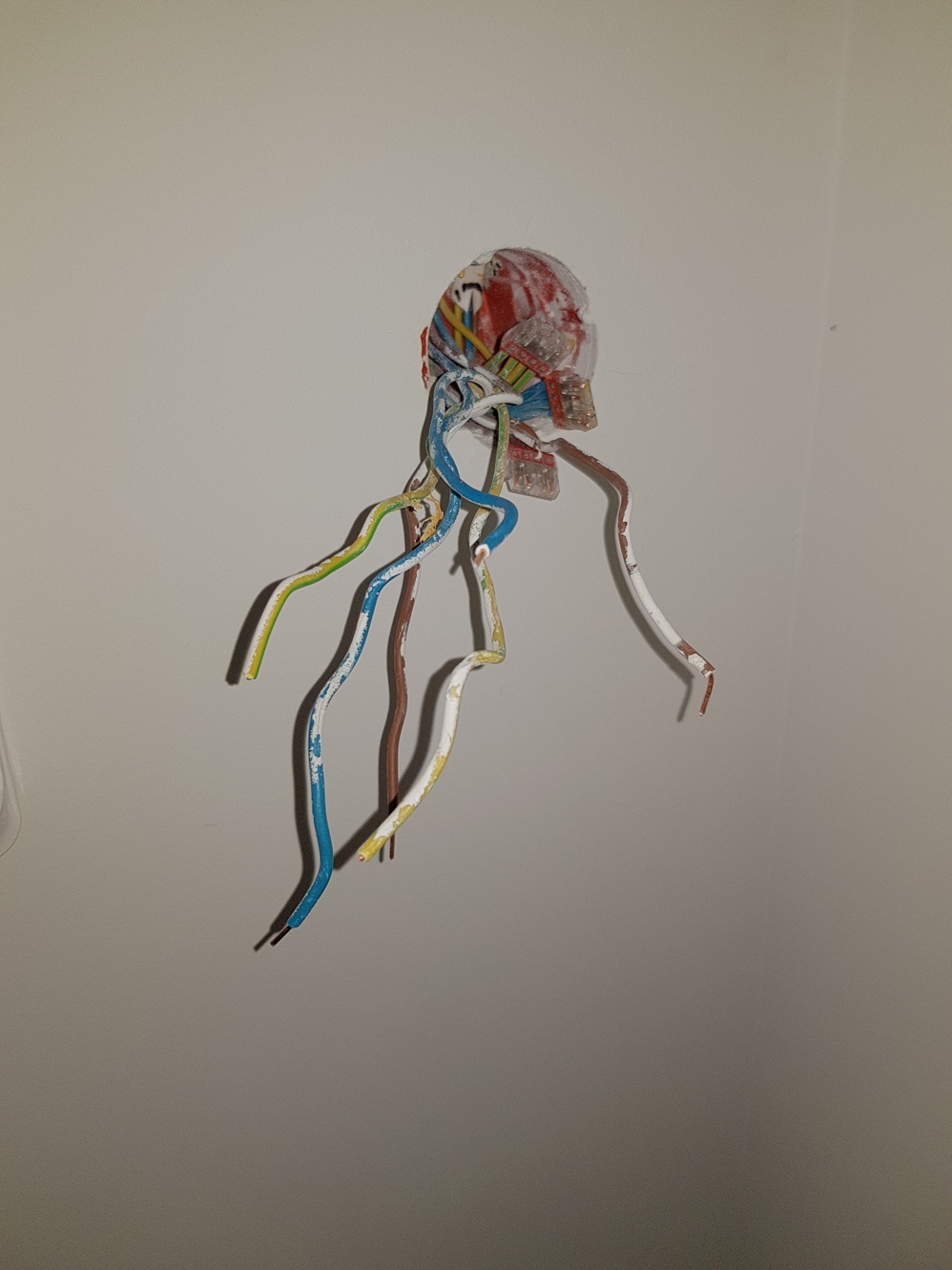

    Witam serdecznie,
    Odebrałem nowe mieszkanie i jestem na etapie podłączania włączników i gniazdek. Generalnie nie ma problemu, oprócz pierwszej puszki w mieszkaniu (zdjęcie w załączniku). W każdej puszcze jest zostawiony jeden brązowy przewód (docelowy do punktu świetlnego) i dodatkowo główna faza (również kolor brązowy), reszta - uziemienie i niebieskie neutralne są wpięte w kostki wago. W tym pierwszym nie bardzo wiem o co chodzi. Są zostawione dwa niebieskie, dwa uziemienia i dwa brązowe. Sprawdzałem próbówką i o dziwo w uziemieniach i niebieskich jest prąd natomiast w brązowych brak, jeden brązowy to przewód który idzie do żyrandola i ma przejście. Coś muszę tu zmostkować czy jak? Bardzo będę wdzięczny za podpowiedzi.

    Czy da się stwierdzić, patrząc do puszki, które przewody (druty ) wychodzą do żyrandola- powinny być w jednej wspólnej izolacji zewnętrznej.

    Nie masz żadnego schematu, rzutu co tam ma być? Może łącznik schodowy podwójny, a kolorystycznie puszczone nieprawidłowo bo po taniości? Zobacz u sąsiada na górze/dole :)

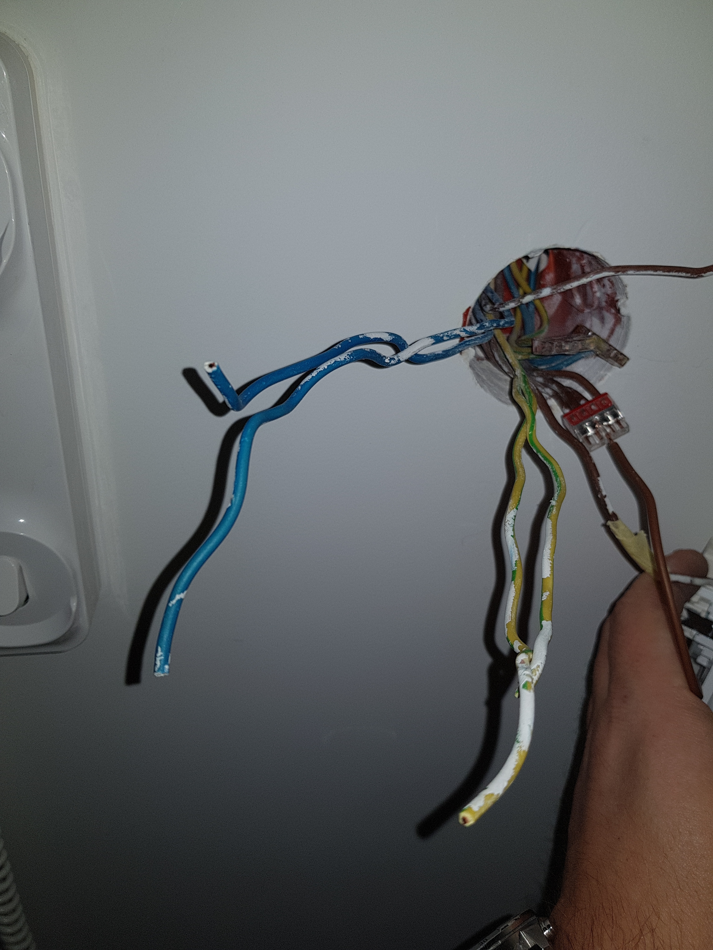

    Nie, źle mnie zrozumiałeś. Te w których jest napięcie tzn niebieski i uziemienie to jeden przewód a drugi druga para.

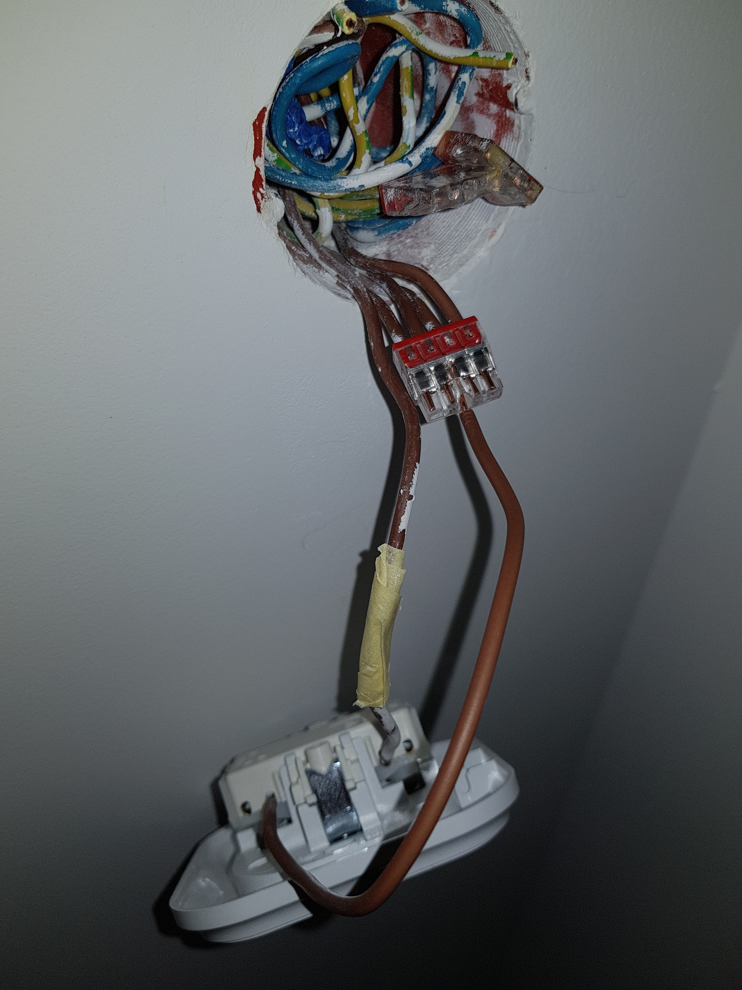

    Dziś udało mi się podłączyć prąd w ten sposób że faze wziełem na krótko z kostki gdzie wpięte są brązowe kable tak jak na zdjęciu. Jak podłączyć włącznik z dwoma brązowymi, niebieskimi i uziemieniami?
    Dziwne jest jednak to że w tych pozostałych przewodach - dwóch niebieskich i dwóch uziemieniach jest napięcie. Jak podłączyć włącznik z dwoma brązowymi, niebieskimi i uziemieniami?
    Dodam że jest to korytarz i tak myślę, że może elektryk to zrobił w ten sposób aby włączać światło na początku korytarza a w salonie gasić światło aby się nie wracać. Jednak nie wiem czy to dobrze że napięcie występuje w niebieskim i żółto-zielonym. Wydaje mi się, że to nie jest żadne zwarcie i nie bez przyczyny elektrycy zostawili te cztery przewody wyjęte z kostki.

    Już napisałem co sądzę wyżej o tym, a ostatni post może to potwierdzać, tylko jak w takim razie podłączyłeś ten drugi wyłącznik? Też były do wpięcia żyły niebieskie i zielono-żółte do łącznika?

    A spróbuj sprawdzić obecność napięcia próbówką żarówkową w sposób taki, jak woltomierzem.

    Okazało się, że tynkarze zagipsowali drugą puszkę od włącznika schodowego - tam był skręcone przewody. Problem rozwiązany. Dziękuję za sugestie.
