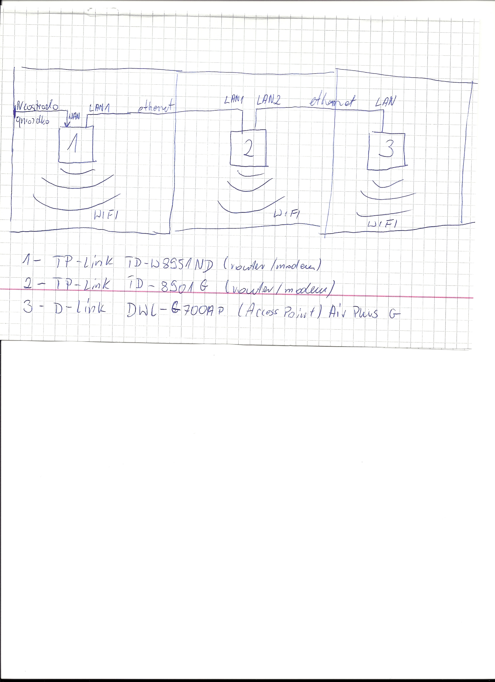

    Witam. Mam taki problem. Posiadam 3 urzadzenia a mianowicie: TP-Link TD-W8951ND , TP-Link TD-W8901G oraz D-Link DWL-G700AP. Chcialbym stworzyc siec domowa, zeby kazde urzadzenia rozsylalo internet przez wifi, wygladajaca nastepujaco:
    gniazdko tel(neostrada)----TP-Link TD-W8951ND----TP-Link TD-W8901G----D-Link DWL-G700AP
    Pierwszy router nadaje internet przez wifi i wszystko dziala poprawnie. Problem pojawia sie dalej. Ani drugi router ani AP dlinka nie dzialaja prawidlowo i nie ma neta. Polaczenie ich wyglada w ten sposob ze pierwszy router polaczony jest z drugim ethernetem przez porty LAN , natomiast drugi router z AP jest polaczony takze za posrednictwem LAN. Nie mam pojecia czy przy tak polaczonych urzadzeniach jest mozliwosc osiagniecia pozadanego przeze mnie celu. Jesli jest taka mozliwosc to prosilbym o pomoc w konfiguracji poszczegolnych urzadzen w sieci.

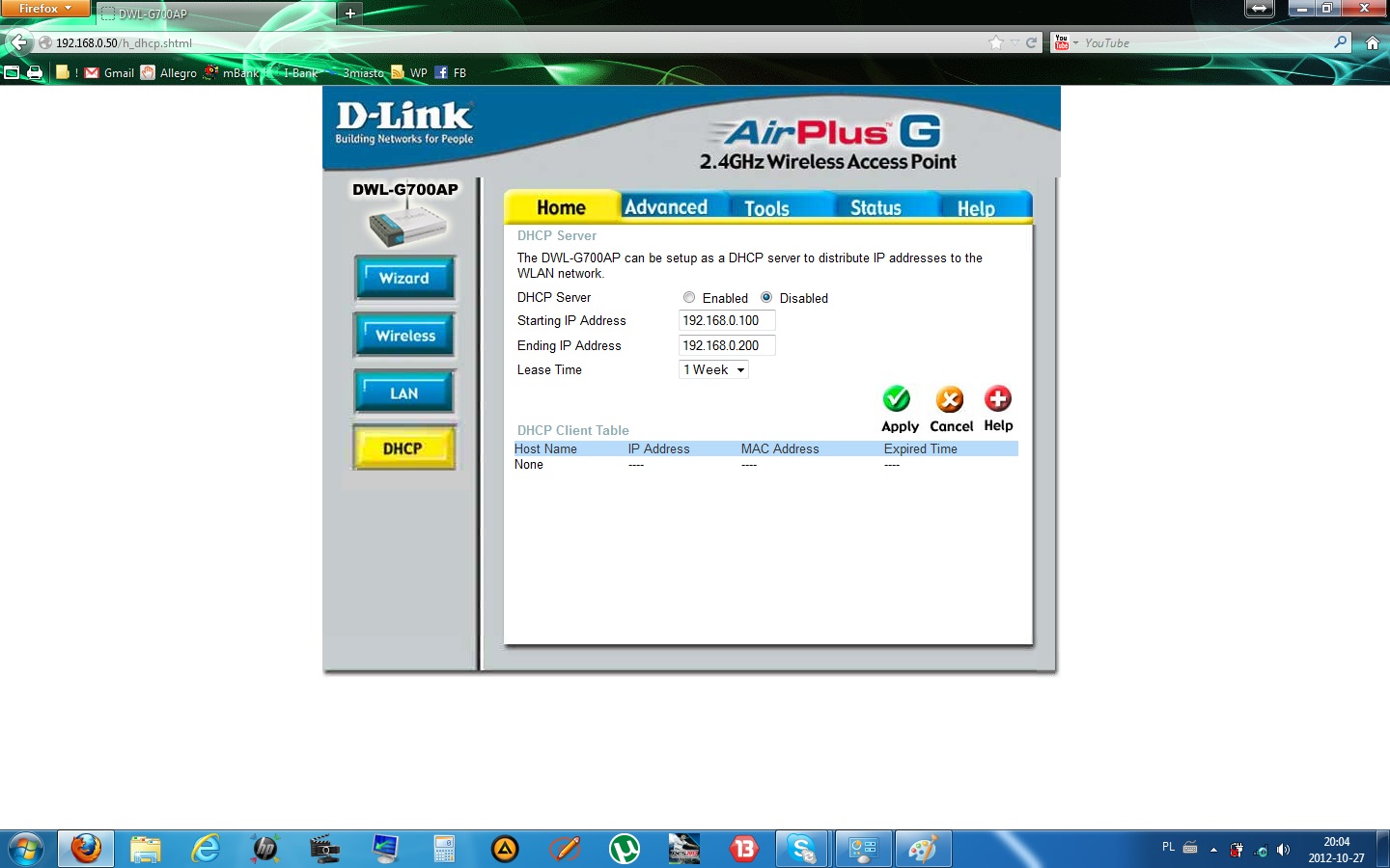

    Jakie adresy lanowe maja owe urządzenia .Serwer DHCP tylko na TP link TD W8951ND na pozostałych wyłącz DHCP

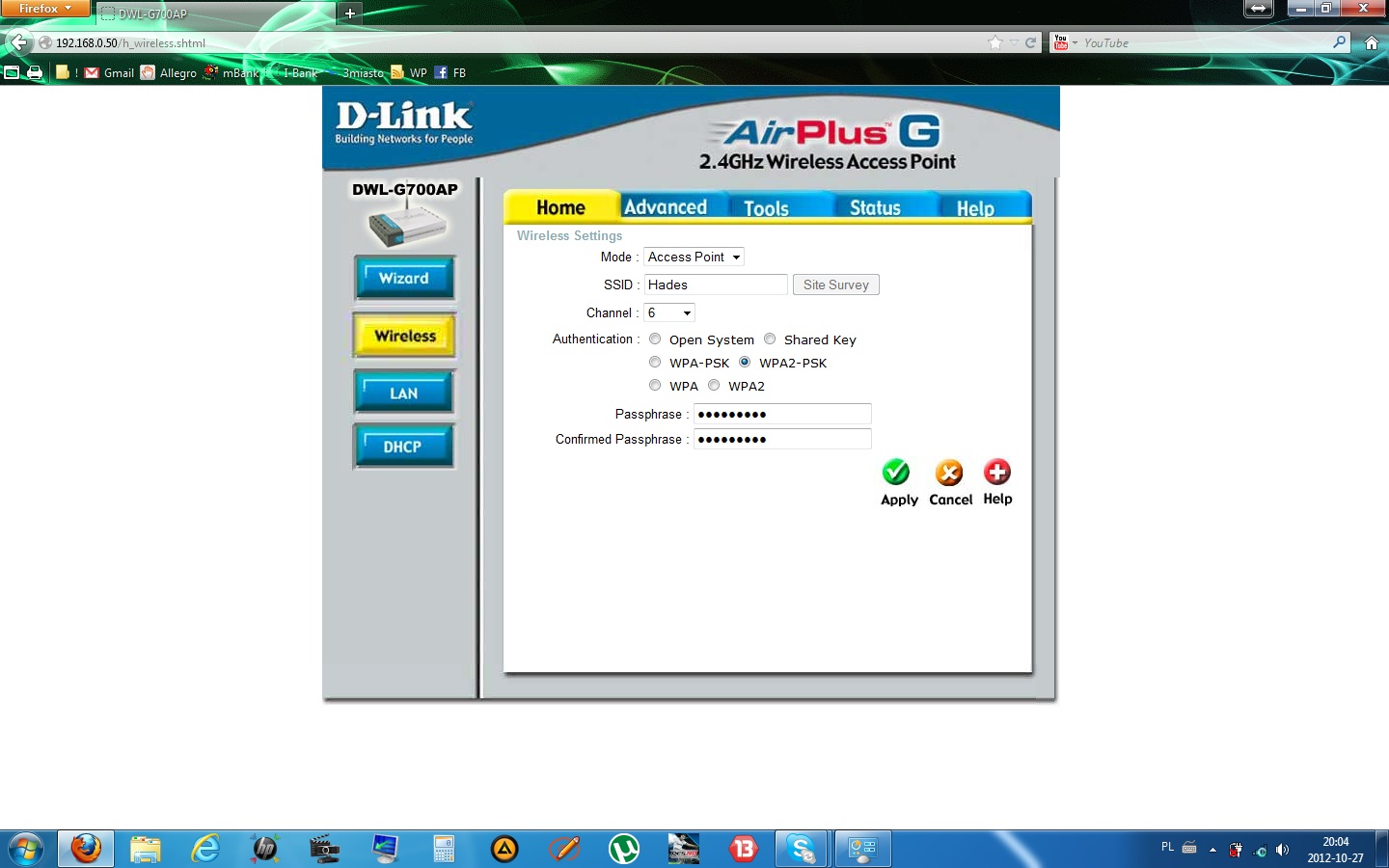

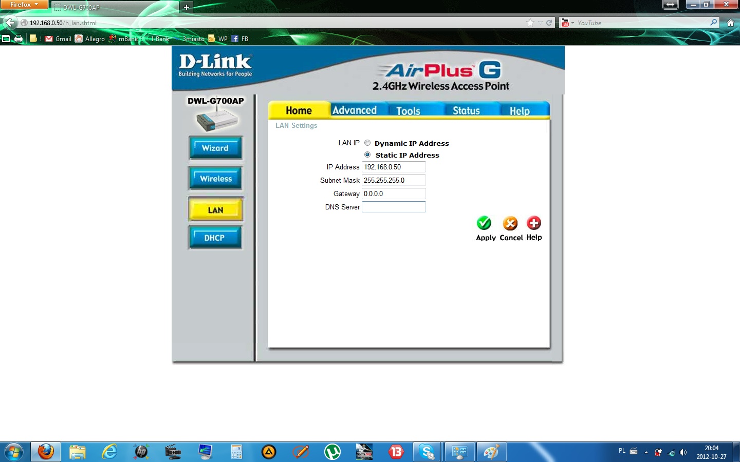

    W zasadzie powinienem dodac na samym poczatku ze jestem laikiem w tej dziedzinie:) W jaki sposob moge sprawdzic te adresy lanowe urzadzen. Nie napomknalem takze ze jest jeszcze jeden problem, a mianowicie z AP dlinka. Nie da sie wejsc w strone konfiguracyjna AP czy to przez ethernet czy przez wifi ( adres podany w instrukcji obslugi to 192.168.0.50 ). Probowalem takze resetu AP ale dalej niczym to nie skutkuje. Jest jakis inny sposob aby skonfigurowac ow AP?
    Połącz tego Ap po lanie z komputerem przypisz karcie sieciowej adres 192.168.0.2 maske 255.255.255.0 reszte puste zostawiasz klikasz ok . Wpisujesz w przeglądarkę adres 192.168.0.50

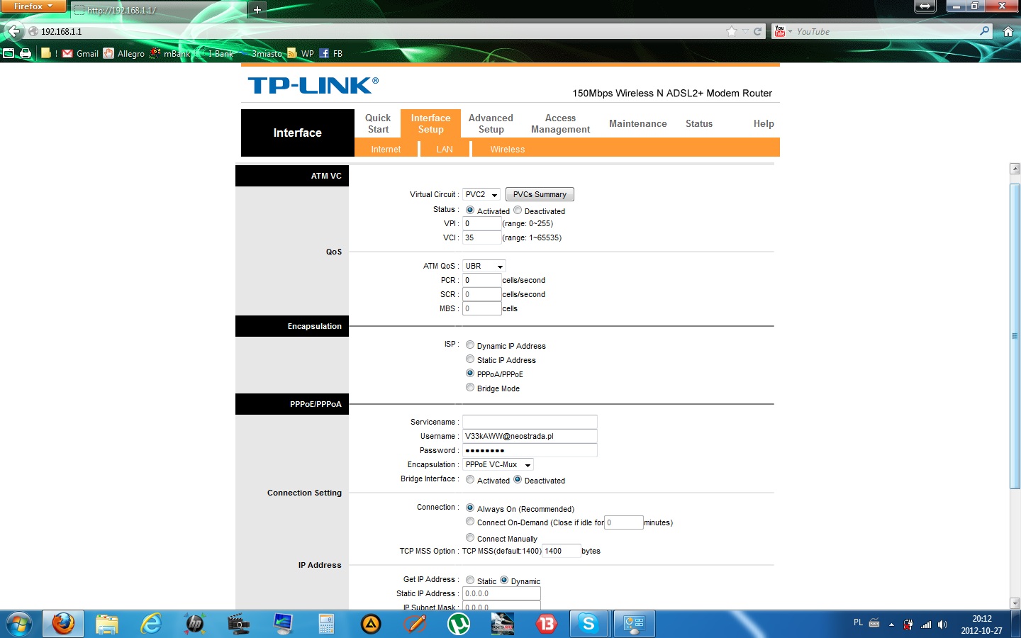

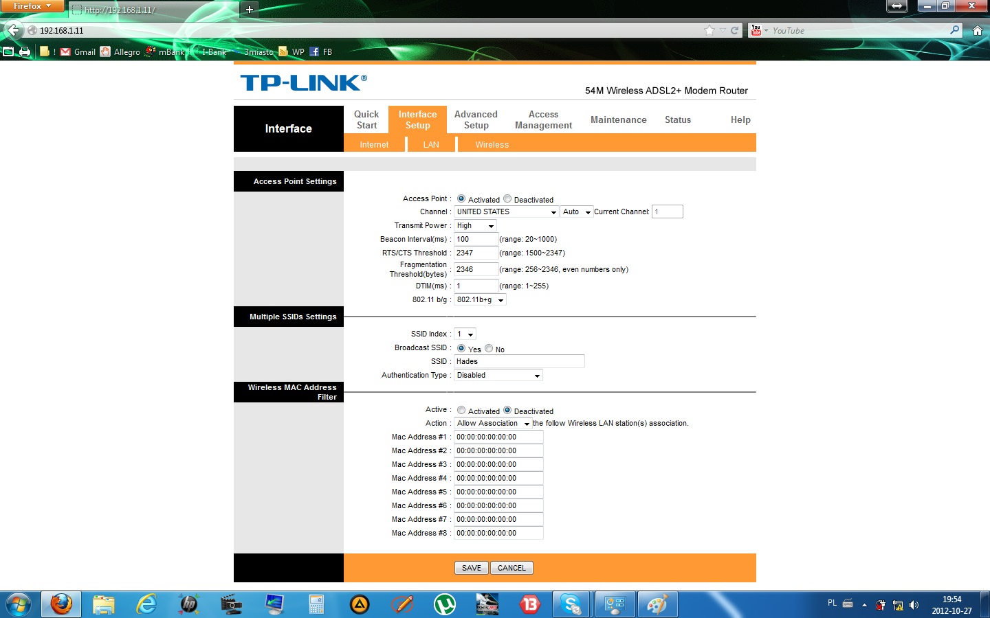

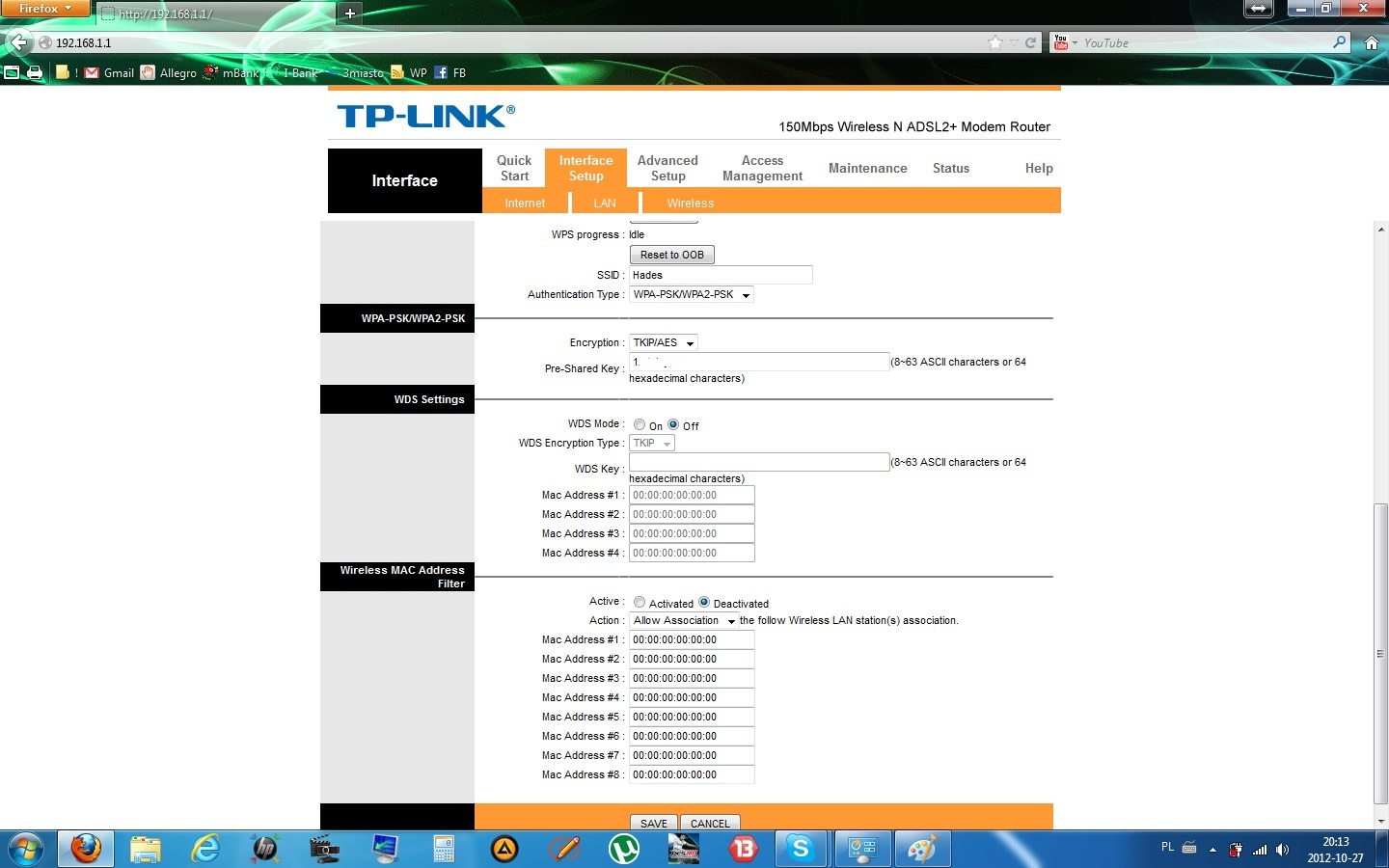

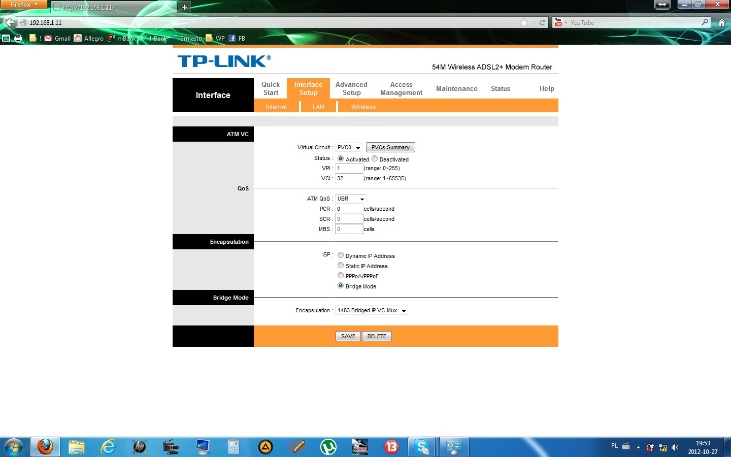

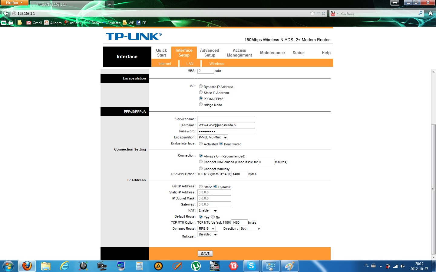

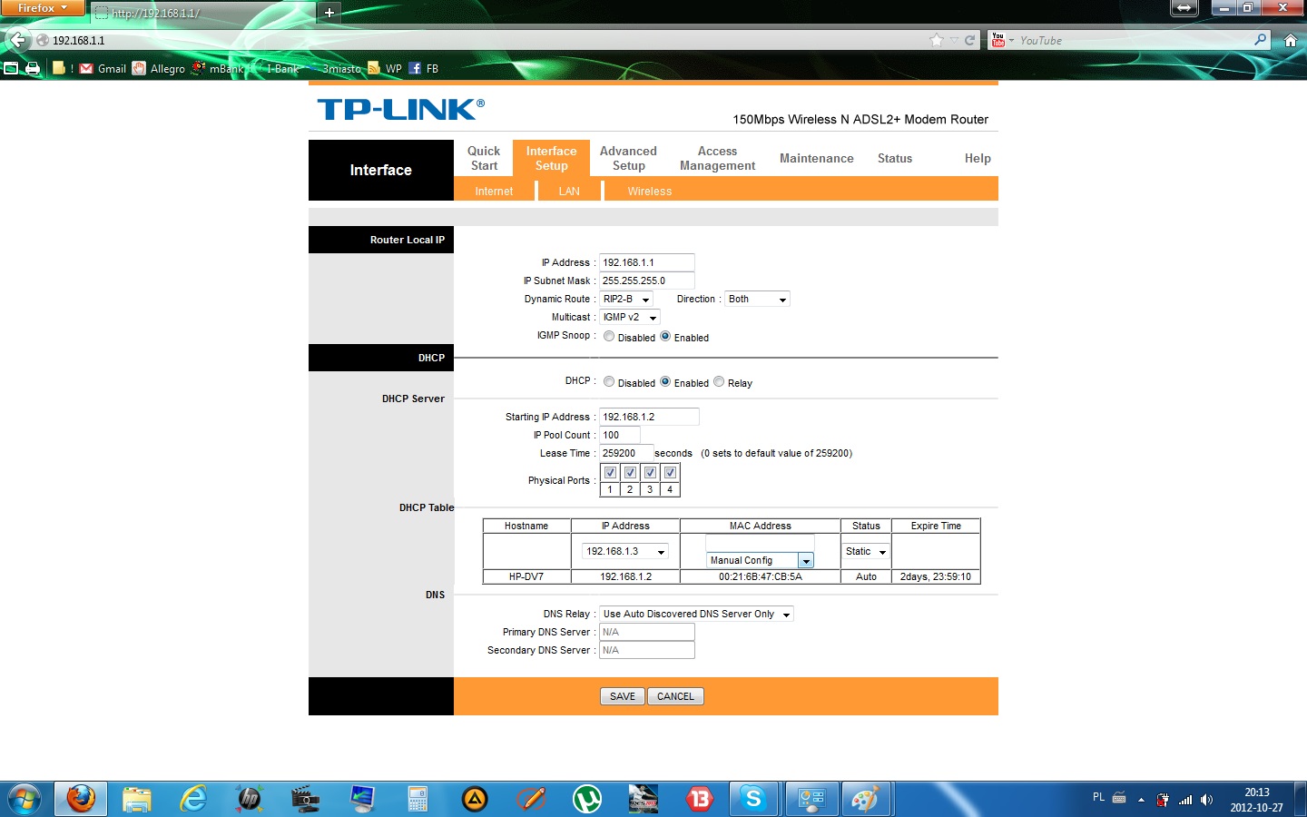

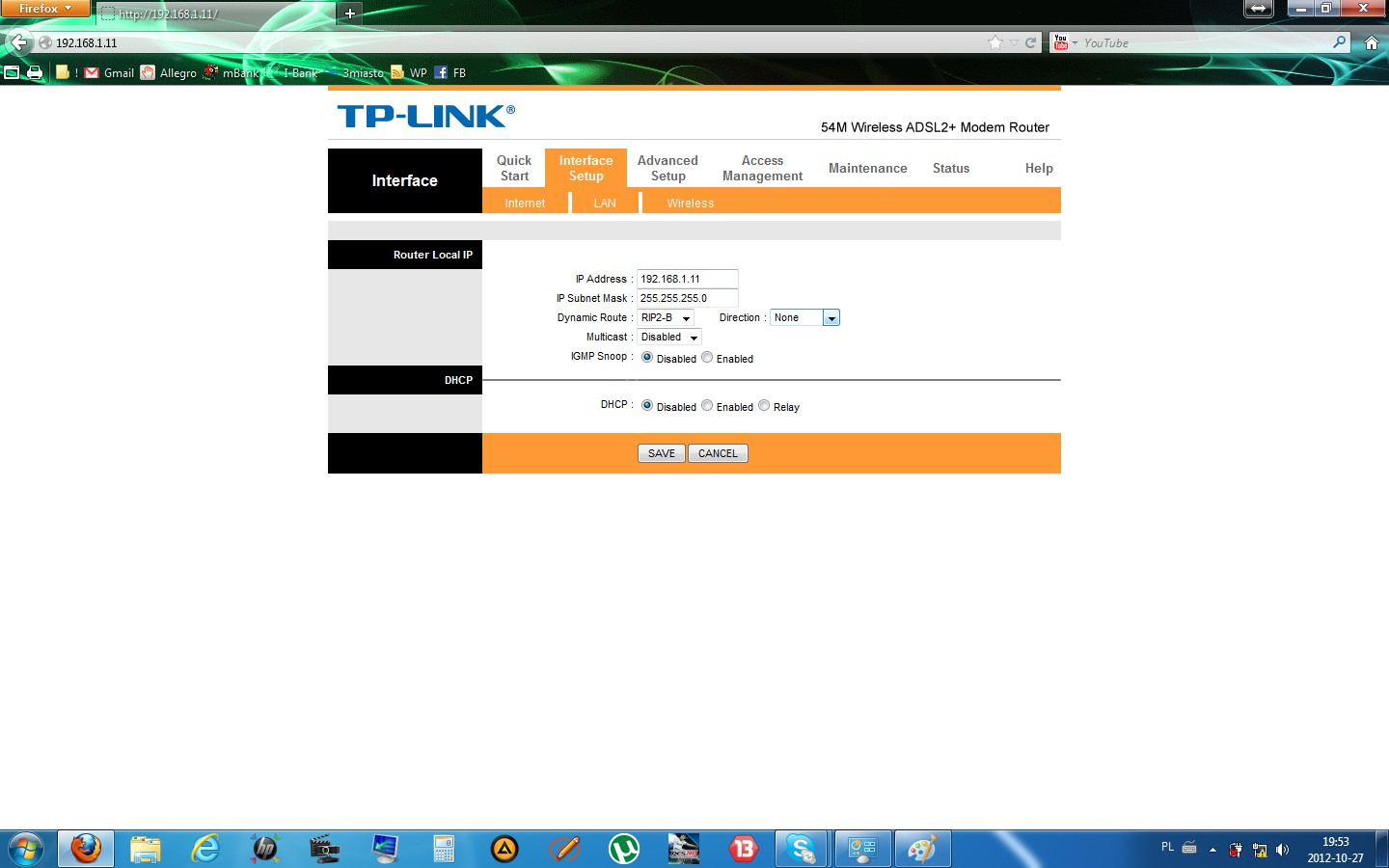

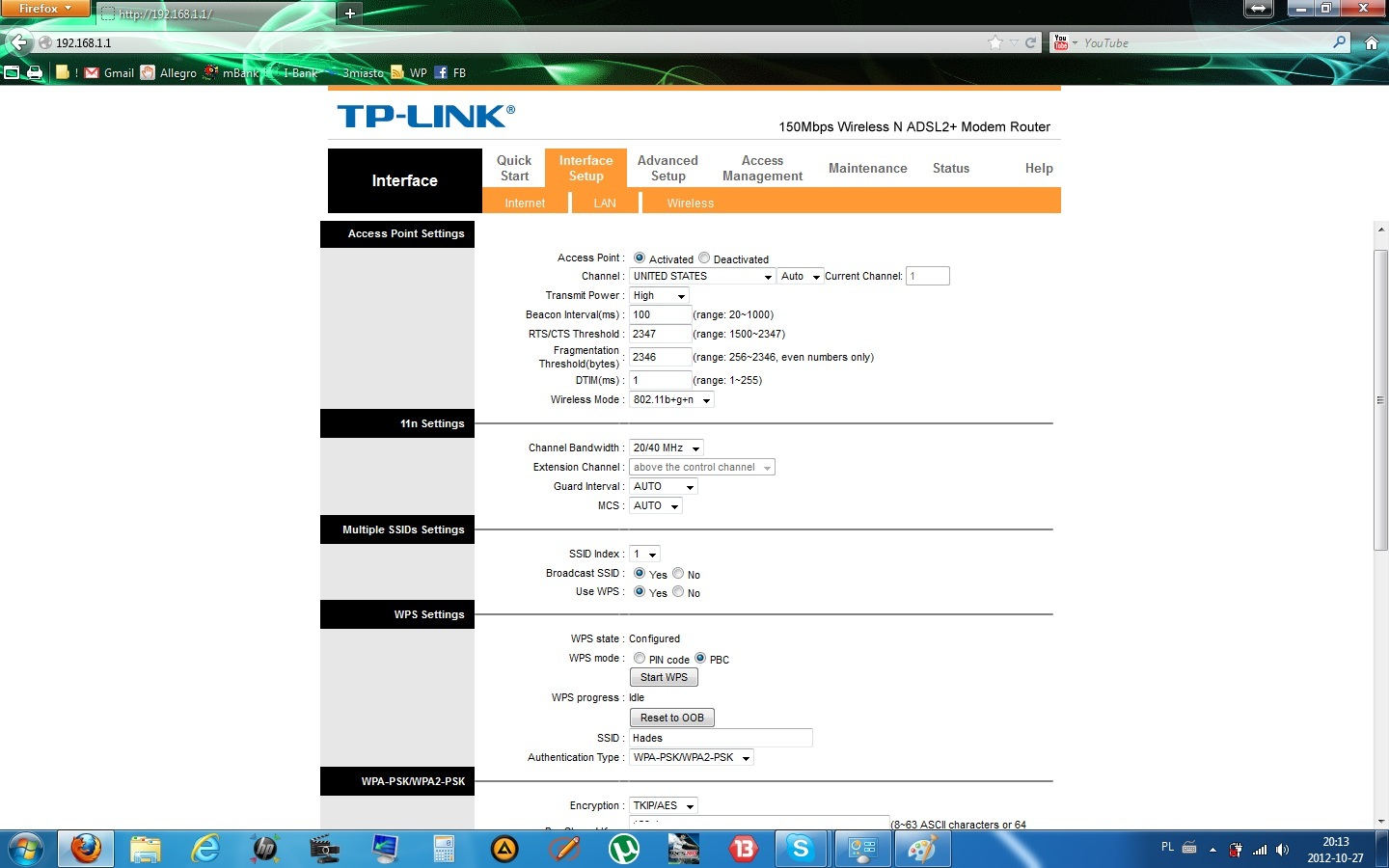

    Dzieki:) Udalo sie wejsc strone konf. Wylaczylem w drugim routerze a takze w AP DHCP ale dalej niestety nie ma internetu na obu urzadzeniach. Jest tylko na pierwszym routerze TD-W8951ND. Dołączam foto ze schematem sieci oraz konfiguracje poszczegolnych urzadzen. ,
    TP-Link TD-W8901G - Czy można ustawić jako router? TP-Link TD-W8901G - Czy można ustawić jako router? TP-Link TD-W8901G - Czy można ustawić jako router? TP-Link TD-W8901G - Czy można ustawić jako router? TP-Link TD-W8901G - Czy można ustawić jako router? TP-Link TD-W8901G - Czy można ustawić jako router? TP-Link TD-W8901G - Czy można ustawić jako router? TP-Link TD-W8901G - Czy można ustawić jako router? TP-Link TD-W8901G - Czy można ustawić jako router? TP-Link TD-W8901G - Czy można ustawić jako router?
    i jeszcze... TP-Link TD-W8901G - Czy można ustawić jako router? TP-Link TD-W8901G - Czy można ustawić jako router?
  • #6 11457636
    wojtek2803
    Poziom 37  
    Posty: 2916
    Pomógł: 337
    Ocena: 144
    Z tego co widzę to masz lan 192.168.1.1 i 192.168.1.11 zamień np na 192.168.2.1 a pozostałe bez zmian
  • #7 11459792
    Peniakoff
    Posty: 4
    Zmienilem ip i niestety nie pomoglo.
