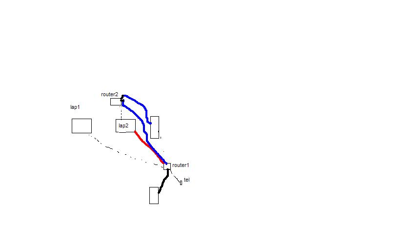

    Czy można połączyć w jedną sieć dwa takie same modele routerów?
    Przedstawie na czym polega mój problem.
    W domu mam cztery komputery, 2 laptopy z wifi i dwa stacjonarne z kartami sieciowymi. Na dole gdzie jest gniazdo telefoniczne stoi jeden komp stacjonarny i przy nim router z wifi. Komputer ten łączy sie z routerem za pomocą krótkiego kabla. Na górze są dwa laptopy ale tylko jeden wykrywa sieć wifi i z nią sie łączy, drugi zaś podłączony jest dlugim kablem od routera z dołu, w kompie stacjonarnym na górze nie mam neta. No i właśnie chciałbym podłączyć ten "długi kabel" idący z dołu do drugiego routera i od tego routera dzialalo by wifi w laptopie nr2 no i któtkim kablem bym podłaczył tego kompa bez internetu.
    Czy takie połączenie jest możliwe?
    Dodaje jeszcze przykładowy obrazek jak to wygląda bo jest to troche cięzkie do opisania;]

    musiałbyś podłączyć dwa routery razem ze sobą. Z routera na dole z gniazda Lan wpiąć do routera na dole do Gniazda Wan i na tym na gorze ustawic IP i bramie pierwszego (chyba że zrobi się wszystko dynamicznie).
    Po takim połączeniu powinieneś mieć wszędzie neta i jak dobrze ustawisz powinieneś rownież mieć sieć na wszytkie 4 kompy.

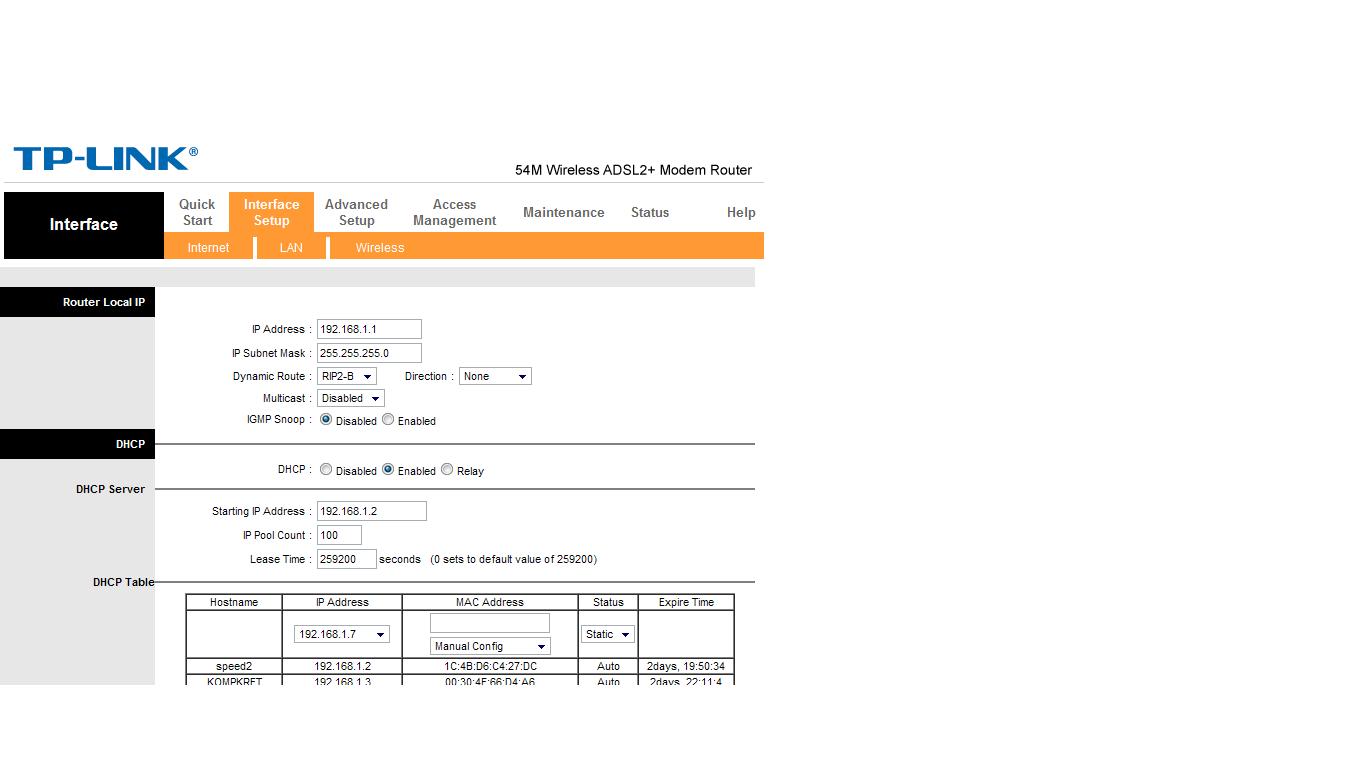

    Dodaje ustawienia routera które moge zmieniac przez przeglądarke

    W tym drugim musisz zmienić adres IP choć by na 192.168.1.2, wyłączyć serwer DHCP (disable). połączyć je portami LAN i powinno zadziałać.
    Dla pewności na pierwszym routerze zmień wartość "STARTING IP ADDRESS" na 192.168.1.3.

    ten screen to jest pokazany z ustawien routera na dole wiec na tym gornym ustawic 192.168.1.2 ? chodzi o to zeby adresy sie rozniły tak?
    #8 10247342
    jimasek
    Posty: 35287
    Pomógł: 3783
    Ocena: 2675
    Tak zgadza się. Adresy muszą się różnić.
