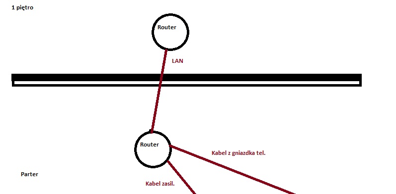

    Ciekawi mnie czy jest możliwość podłączenia ze sobą 2 routerów. Główny router znajdowałby się na parterze, natomiast drugi na 1 piętrze gdzie wzmacniałby sygnał wi-fi.
    Oba router ze sobą chciałbym podłączyć za pomocą kabla sieciowego LAN lub wi-fi.
    Jak połączyć routery TD-W8901G i TD-W8950ND w sieci Neostrada?
    Router na 1 piętrze to: TD-W8901G
    Router na parterze: TD-W8950ND
    Internet to Neostrada.

    Lan-em się da, choć na drugim musisz wyłączyć serwer DHCP (disable) i zmienić adres IP.

    Jakie IP na drugim routerze mam ustawić?
    Za pomocą wi-fi da radę?
    Inne niż na pierwszym routerze np.
    parter: 192.168.1.1 zmieniasz jedynie zakres DHCP od 192.168.1.3
    piętro: 192.168.1.2, DHCP - disable
    Niestety urządzenia nie posiadają APclient-a więc połączenie wifi w tej konfiguracji jest niemożliwe.

    Czyli ten router będzie na parterze: TD-W8901G . Mam na początek podłączyć kablem sieciowym router z laptopem i zmienić te ustawienia?
    Bo nie widzę nigdzie ustawień DHCP.
    Na drugim routerze (1 piętro) TD-W8950ND, mam już obecnie ustawiony internet i aby się dostać do routera używam 192.168.1.1]Link[/url]
    Na tym drugim (bez linii tel) masz wyłączone DHCP i zmieniony adres IP? To o czym pisałem kilka dni temu?

    Tak mam tak ustawione. Zastanawiam się nad aktualizacją sterowników, ale którylink pobrać?
