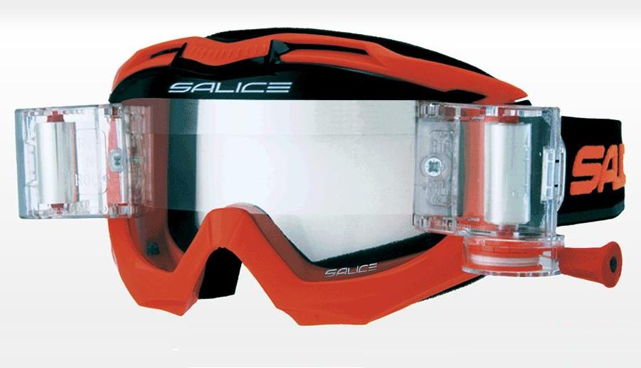

    Jest taki gotowiec
    Jak skutecznie oczyścić szklaną/pleksiglasową powierzchnię z brudu?

    Obawiam się, że z błotem byłby kłopot. Te roll offy po prostu wyrzucasz i zakładasz nowe, więc się może niszczyć ile chce.

    tak, ale folia w kontakcie z ostrymi krawedziami skał sie rozerwie, wiec nadal szukam trwalszego rozwiazania. Folie wymienisz ale warunki pracy nie pozwalaja na to zeby co chwile folie zmieniac, to rozwiazanie musi wytrzymac minimum kilka godzin. Zakladam nowy temat w ktorym opisze caly problem. Pozdro

    Nie rozerwie się, to jest specjalne urządzenie do jazdy min. na żużlu, rolka ma 10 m, to Ci starczy na tydzień, ale jak chcesz.
