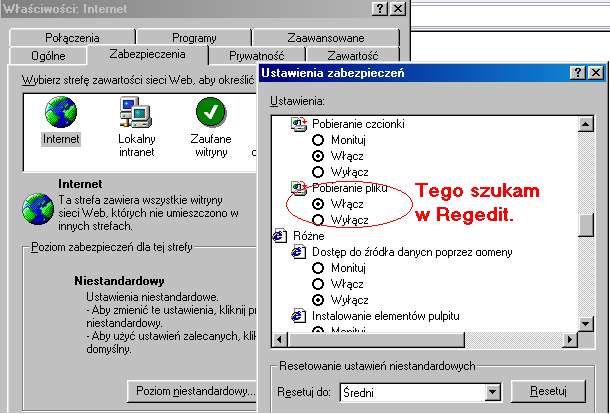

    Witam, może ktoś wie który to klucz w regedit.W przegladarce wyglada to tak: Narzędzia-->Opcje internetowe--> zabezpieczenia--> poziom niestandardowy --> pobieranie pliku (włącz/wyłacz) ten klucz mnie interesuje. Pozdrawiam
    PS.Moze istnieją programy aby wyszukać taki klucz?
    • Rejestr - szukam klucza. Który to klucz w regedit? reg.jpg (48.29 KB) Musisz być zalogowany, aby pobrać ten załącznik.

    W windowsie XP (pewnie wcześniejszych tak samo)
    Klucze
    Dla internet
    [HKEY_LOCAL_MACHINE\SOFTWARE\Microsoft\Windows\CurrentVersion\Internet Settings\Lockdown_Zones\3]
    Dla lokalny internet
    [HKEY_LOCAL_MACHINE\SOFTWARE\Microsoft\Windows\CurrentVersion\Internet Settings\Lockdown_Zones\1]
    Dla zaufane witryny
    [HKEY_LOCAL_MACHINE\SOFTWARE\Microsoft\Windows\CurrentVersion\Internet Settings\Lockdown_Zones\2]
    Dla witryny z ograniczeniami
    [HKEY_LOCAL_MACHINE\SOFTWARE\Microsoft\Windows\CurrentVersion\Internet Settings\Lockdown_Zones\4]
    Wartości ciągu
    włączone
    "1803"=dword:00000000
    wyłączone
    "1803"=dword:00000003

    Dzieki za odp. niestety modyfikacja tego ciągu nic nie zmnieniła w przeglądarce ;( Pozdrawiam
