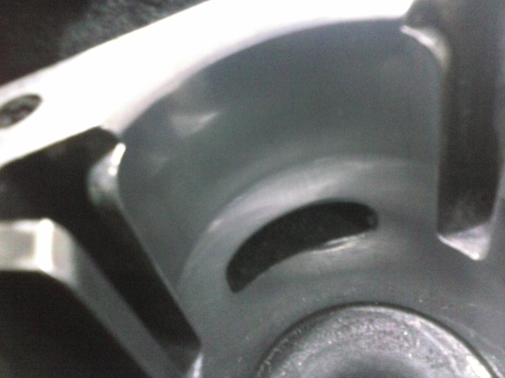

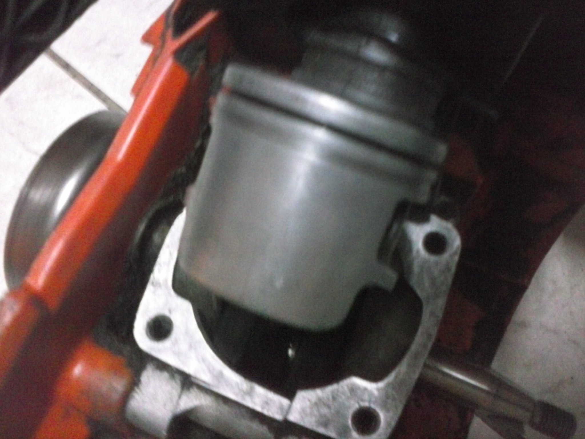

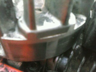

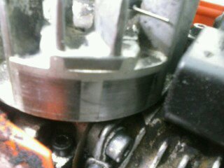

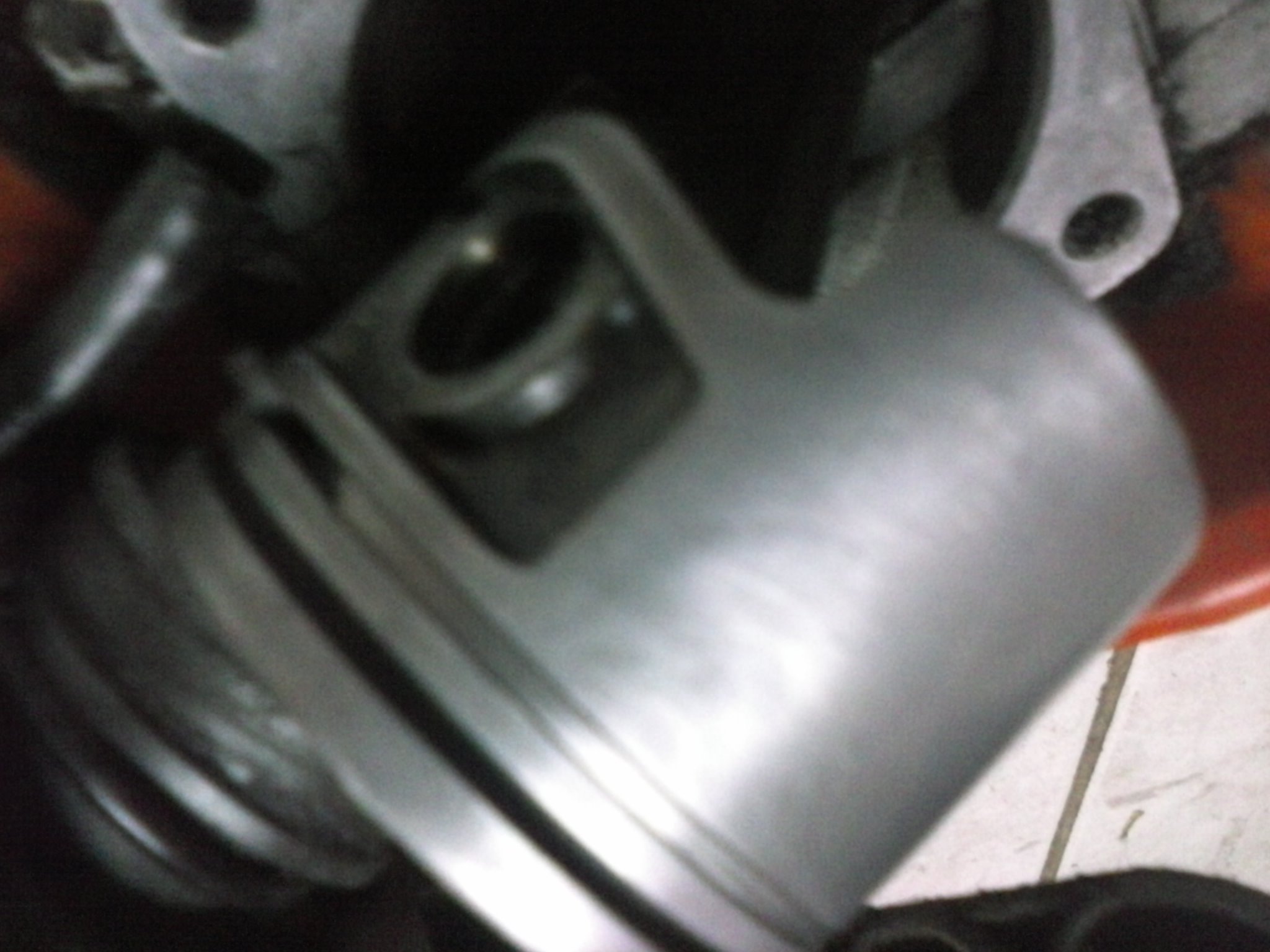

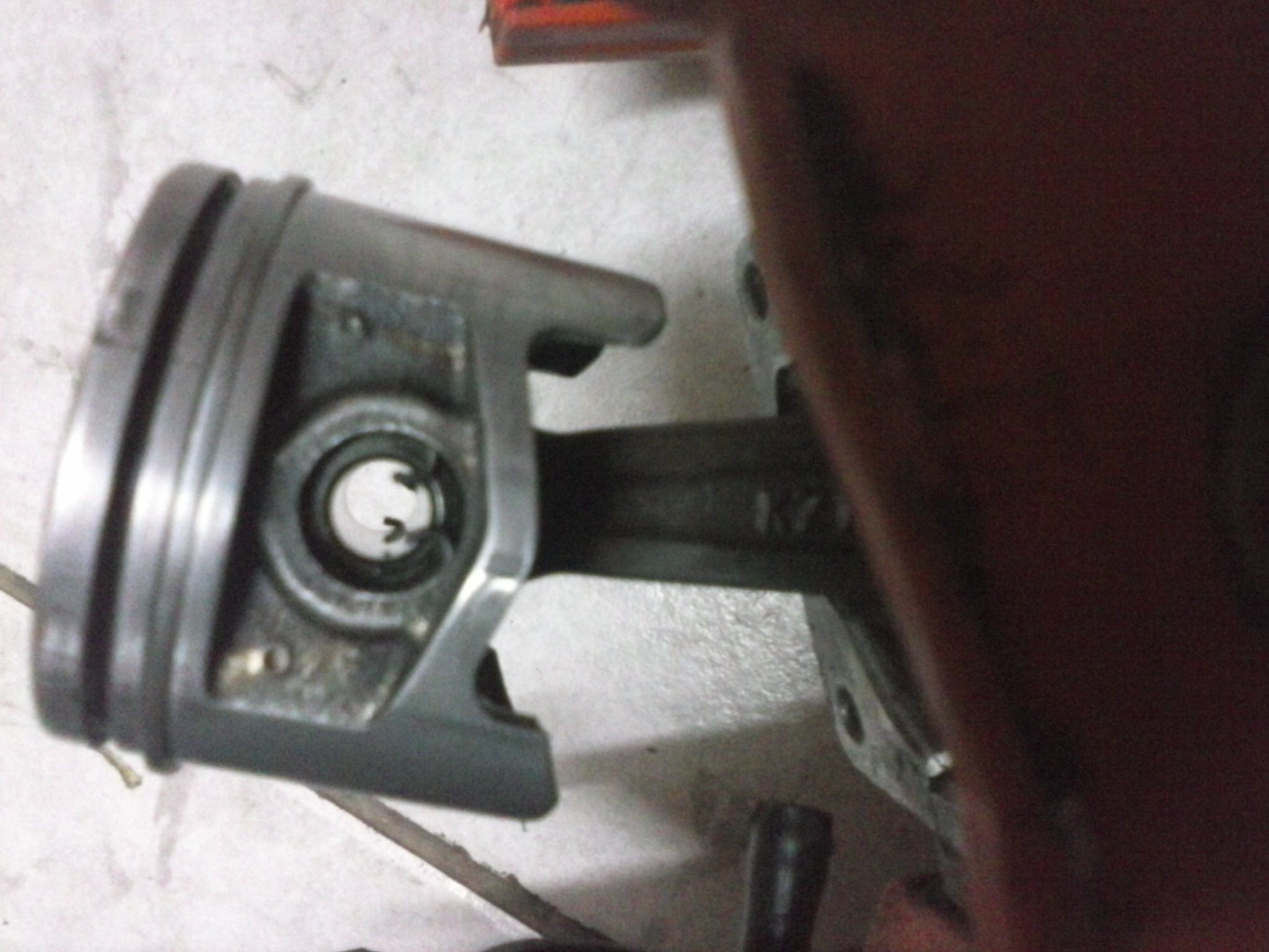

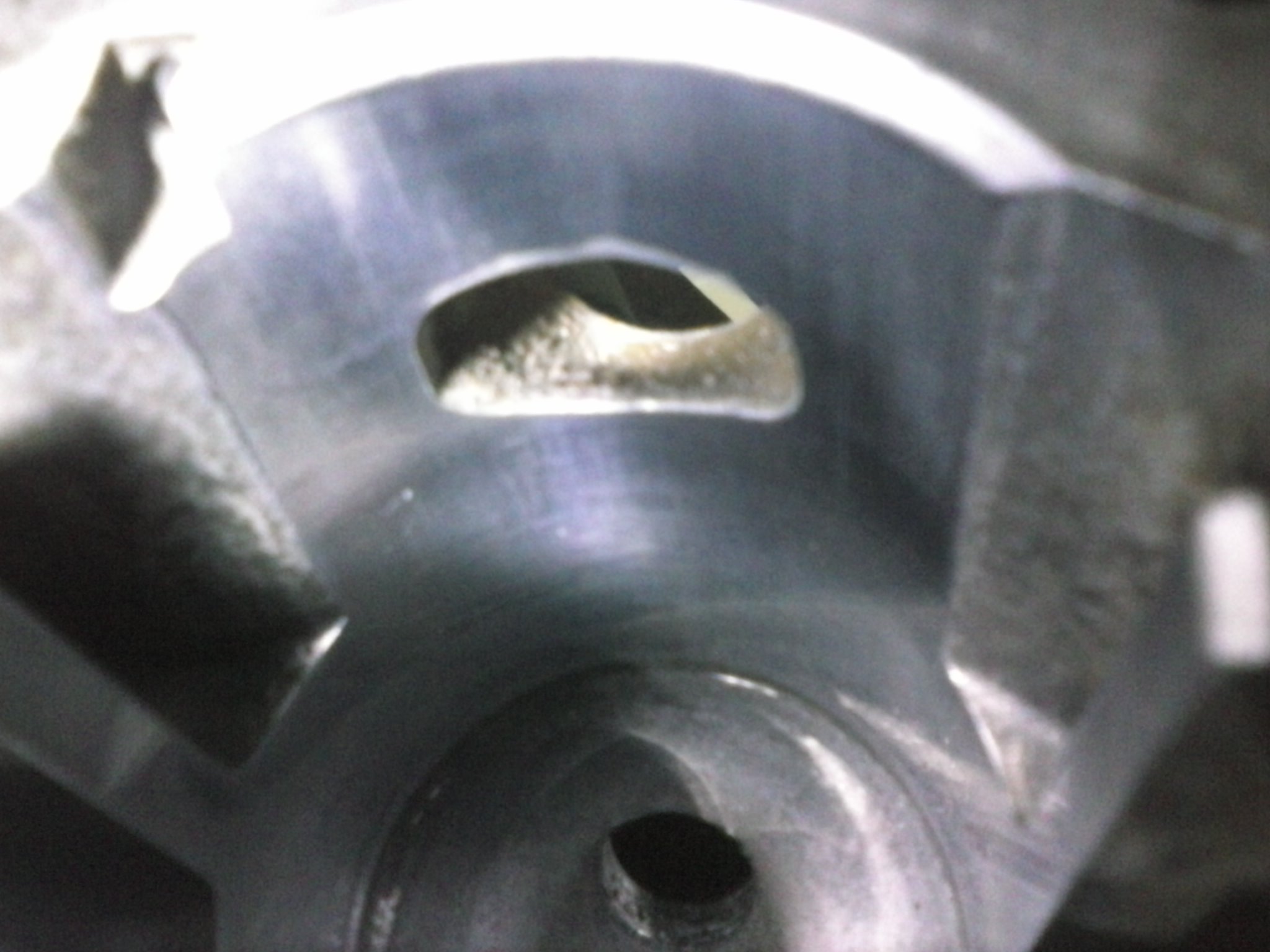

    Witam mam problem z piłą Oleo mac 941. Od pewnego czasu piły nie można odpalić a jeśli uda się odpalić, gaśnie. Wiele części wymieniałem, tylko zastanawiam się czy nie jest zatarta, oto kilka zdjęć tłoka i cylindra. Proszę o pomoc. Jednego pierścienia nie ma ponieważ będę wymieniał. Pilarka spalinowa Oleo mac 941 - gaśnie po odpaleniu. Pilarka spalinowa Oleo mac 941 - gaśnie po odpaleniu. Pilarka spalinowa Oleo mac 941 - gaśnie po odpaleniu. Pilarka spalinowa Oleo mac 941 - gaśnie po odpaleniu. Pilarka spalinowa Oleo mac 941 - gaśnie po odpaleniu. Pilarka spalinowa Oleo mac 941 - gaśnie po odpaleniu. Pilarka spalinowa Oleo mac 941 - gaśnie po odpaleniu. Pilarka spalinowa Oleo mac 941 - gaśnie po odpaleniu. Pilarka spalinowa Oleo mac 941 - gaśnie po odpaleniu. Pilarka spalinowa Oleo mac 941 - gaśnie po odpaleniu.

    Gaznik byl regenerowany.Świeca wygląda normalnie , a jeśli chodzi o pierścienie to jak zmierzyć szczelinę?

    Pierścienie najlepiej kup oryginalne bo chińczyki szybko trzasną i zniszczą cylinder! Wymieniłeś wszystkie membrany w gaźniku?Przedmuchałeś dyszę?Załóż nowe pierścienie.Zakładając,że gaźnik jest prawidłowo wyczyszczony i złożony wkręć śrubę H i L do lekkiego oporu następnie wykręć je o jeden pełny obrót.Radze przy okazji remontu zmienić filtr paliwa.Spróbuj odpalić pilarkę.Jeżeli odpali i nie będzie gasła wyreguluj gaźnik.Temat ,,regulacja gaźnika" znajdziesz tu na elektroda pl.

    Witam pilarka skręcona ale nadal jest tak samo. teraz po próbie odpalenia świeca jest mokra.

    Membrany założyłem identycznie jak były stare, iskra jest,gaznik wyregulowany.A jesli chodzi o klin: Pilarka spalinowa Oleo mac 941 - gaśnie po odpaleniu. Pilarka spalinowa Oleo mac 941 - gaśnie po odpaleniu. Jest na tym dużo rys.
    Pilarka odpala tylko na ssaniu.

    A czy uszczelka cylindra może być przyczyną?
