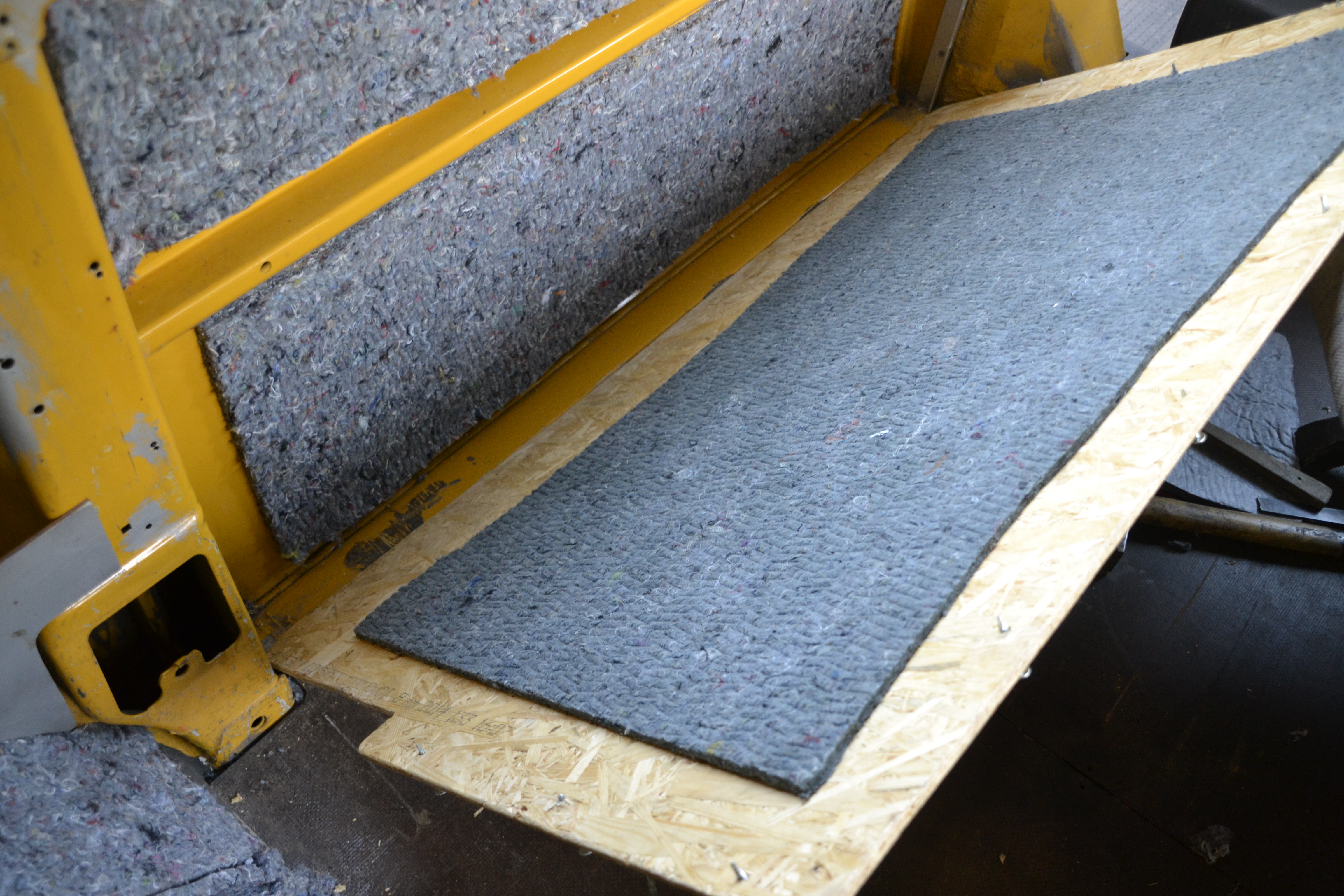

    Cześć, zapomniałem zupełnie o tym temacie. Mam trochę fotek, trochę muszę zrobić. Generalnie przeróbka jest już na ostatniej prostej.

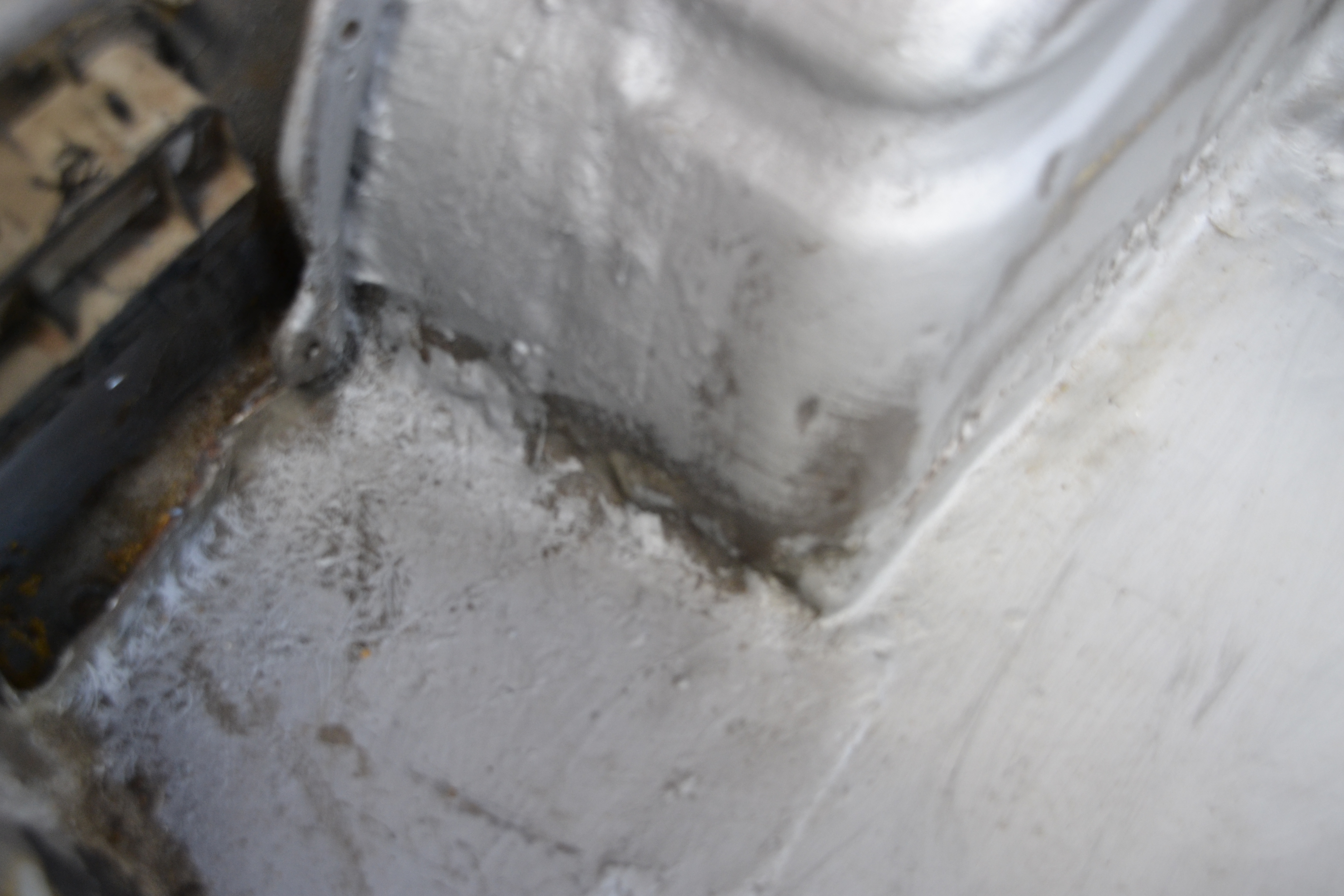

    Całe autko wygłuszyłem filcem, pospawałem śruby ,,grzybki" pod szybkozłączki kanapy i fotela, ,,obiłem" wnętrze OSB ósemką i zrobiłem ramę i łóżko z OSB 12/15 nie pamiętam teraz, wszystko jest modułowe i w ciągu 10 min sam lub w 6 z kolegą mogę rozłożyć wnętrze do gołej paki i pakować towary :D
    Mam teraz sesje, ale jak będzie chwila to zrobię zdjęcia i powrzucam.
    Miałem trochę spawania podłogi (amatorszczyzna invertorem) są zdjęcia przykładowe po lepieniu. Trochę rdzy było, zwłaszcza na spodzie, masa pitolenia się z tym, polecam postawić auto na boku, chyba nawet można wynająć do tego kołyski na parę dni.
