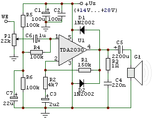

    Witam !!! Buduje wzmacniacz 14 w na układzie TDA2030. Buduje z tego schematu :Gdzie podłączyć zasilanie a gdzie sygnał audio ?
    Teraz 3 moje pytania.
    1. Gdzie podłączyć zasilanie ?
    2. Gdzie podłączyć sygnał audio ?
    3. Co zrobić z masą ? (podlączyć ja gdzieś czy co ?)
    Najlepiej jakby ktoś narysował na tym schemacie .
    Z góry dziękuje i pozdrawiam !
    Acha i jak by mógł ktoś powiedzieć czy ten schemat zadziała :D
    Daje orginalną stronkę : http://edw.com.pl/ea/schem003.html

    Przeczytaj dokładnie opis montażu płytki wzmacniacza.
    http://edw.com.pl/ea/schem/tda2030_mont.gif
    "Do punktów lutowniczych oznaczonych +Uz i GND należy pdłączyć wyjście zasilacza. Do punktów lutowniczych oznaczonych +Gł i GND należy podłączyć głośnik o mocy znamionowej 30W (lub wiekszej) i impedancji 4W (może być również więcej np. 8W). Do punktów lutowniczych +WE i GND należy podłączyć wyjście urządzenia, którego sygnał ma być wzmacniany. Do punktów lutowniczych potencjometru P1 należy oczywiście podłączyć potencjometr, przy czym jego suwak do punktu lutowniczego 2. W przypadku rezygnacji z montażu potencjometru P1 punkty 1 i 2 należy zewrzeć ze sobą."

    Tak ale gdzie jest to GND ? Masa ? Ale ktora do ktorej ?
    Mógłbyś mi wytłumaczyć (bo piszesz do której) ile tych mas zliczyłeś?
    I ewentualnie je zaznaczyć
    No bo chyba zliczyłeś więcej niż jedną?(pisząc do której)

    Chodzi o to ze jest tutaj 3 masy. Oczywiscie 3 punkty masy. Mi chodzi o to gdzie jest minus od zasilania a gdzie minus od wejscia audio.
    Wszystkie te punkty mają być połączone ze sobą.

    Mhm rozumiem. Ale jeszcze nie rozumiem gdzie jest minus od zasilania a gdzie minus od wejscia audio.
    Połączony z masą.
    Nie ma czegoś takiego, ale przewód przewód o którym mówisz połączony powinien być połączony z masą.

    Mhm mhm. Czyli powinno to wyglądać tak : Gdzie podłączyć zasilanie a gdzie sygnał audio ?

    Tak, zgadzam się z twoim rysunkiem.
    Nie mogę pojąć dlaczego na wielu schematach symbol masy jest mylony z symbolem uziemienia, ale mniejsza z tym.
    Zabieraj się do lutowania :D

    Wzmacniacz prościutki więc jak dobrze zlutujesz to na 100% zadziała.
