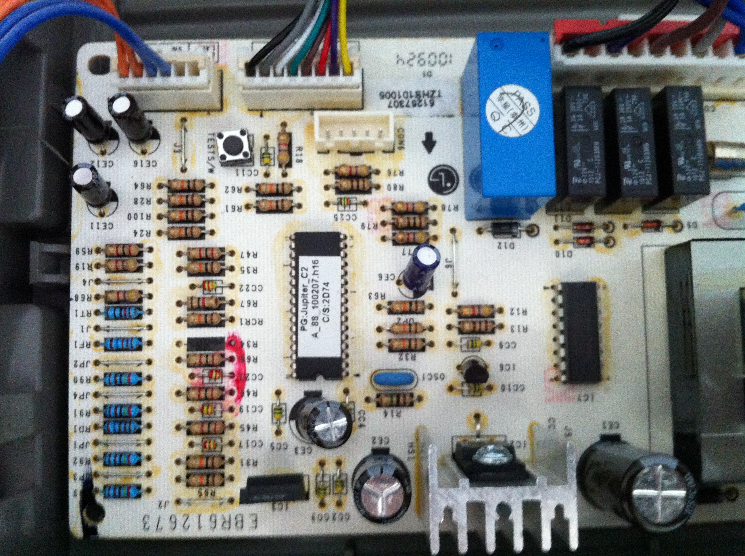

    Tydzień temu padła mi lodówka LG GR-B399PTQA. Przestała chłodzić chłodziarka. Okazało się że w zamrażalniku na parowniku jest dużo lodu.
    Lodówka została rozmrożona i po tygodniu to samo. Znowu nie chłodzi.
    Grzałka od parownika została sprawdzona i grzeje.
    Moje pytanie jak sprawdzić moduł wykonawczy czy załącza grzałkę.
    Tam jest switch do testowania ale bez opisu nie dam rady.
    Będę wdzięczy na każdą pomoc.

    Wentylator sprawny?
  • #3 11487728
    spitagor
    Posty: 22
    Wentylator działa. Jak mówiłem nie działa prawdopodobnie automatyczne rozmrażanie które powinno się załączyć raz na dobę na 30-40 minut. Grzałka do rozmrażania działa. Nie wiem jak sprawdzić czy rozmrażanie się załącza?

    Ma ktoś jakiś pomysł jak sprawdzić moduł w tej lodówce?
    Kiedy powinno się załączać rozmrażanie?
    Może ma ktoś serwisówkę do takiej lodówki to chętnie zakupię ;)?
    LG GR-B399PTQA - Jak sprawdzić moduł wykonawczy i grzałkę?
    Jak wcześniej pisałem lodówka działa około 1-2 tygodni a później chłodziarka nie chłodzi. Oczywiście dostając się do parownika okazuje się że jest cały w lodzie.
    Czy ktoś wie do czego służy ten switch na pierwszym screenie? Czy nim można wprowadzić sprzęt w stan rozmrażania?

    kolego nie napisałeś czy ona się wyłącza, nie znam tego sterownika i nie wiem do czego jest ten switch natomiast w electrolux-sie miałem ten sam problem, był tam sensor na parowniku on wykrywał zalodzenie zmieniłem i problem zniknoł
