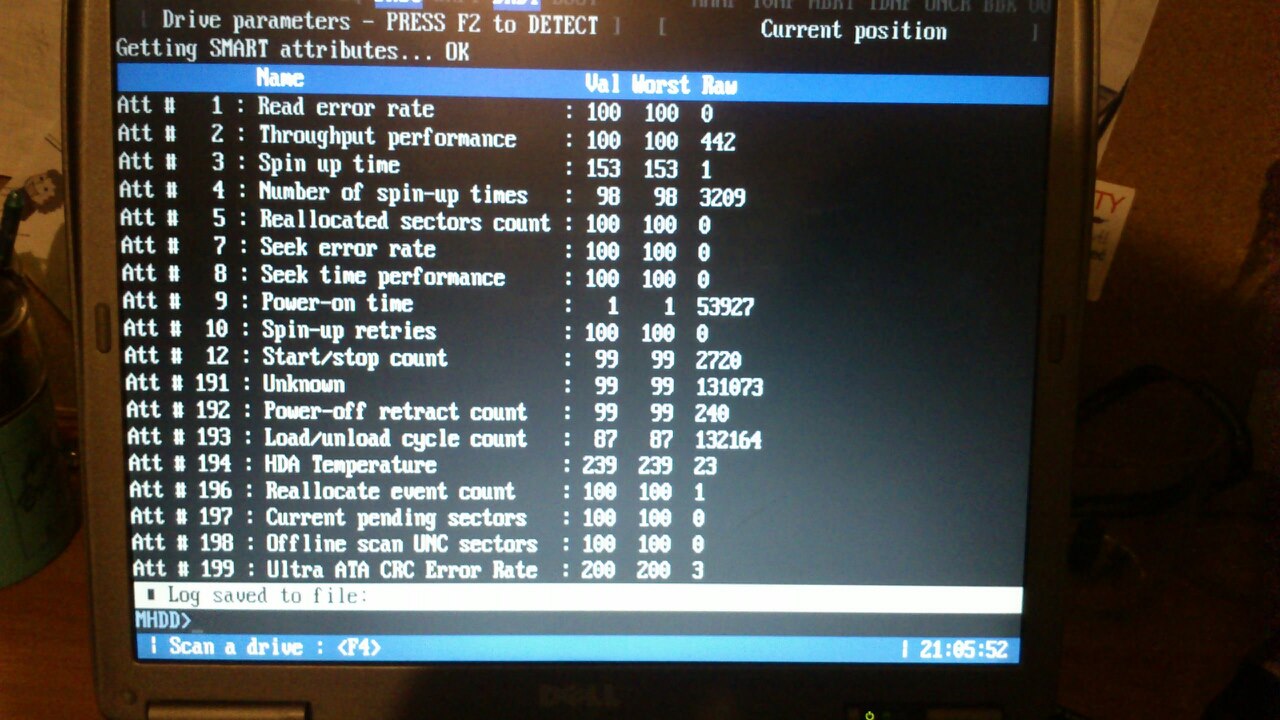

    Ocena: 3548
    Podaj SMART dysku - możesz użyć Parted Magic uruchomionego z CD.
    http://partedmagic.com/doku.php?id=downloads
  • #3 11492729
    sztyvny
    Posty: 19
    SMART dysku w zalaczniku
    • IC25N020ATMR04-0_MRG167K1GGHPEH_2005-07-19.txt (9.26 KB) Musisz być zalogowany, aby pobrać ten załącznik.
  • #4 11492810
    Kasek21
    Posty: 45667
    Pomógł: 4981
    Ocena: 3548
    Rzucałeś tym laptopem? Upadł?
    Skan w MHDD (2xF4)
    Po skanowaniu zdjęcie/raport z MHDD.

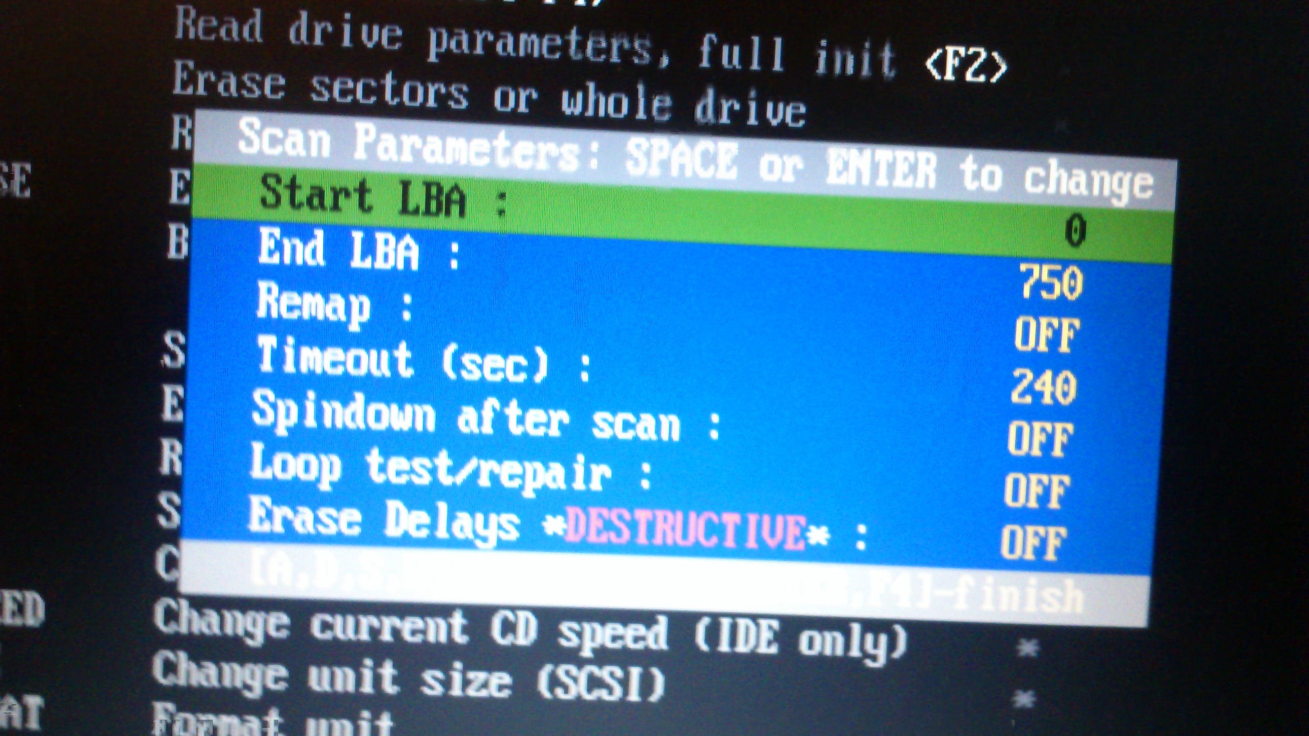

  • #7 11493076
    sztyvny
    Posty: 19
    a sorry - o ten skan chodzi?
    Dell Latitude D600: UNMOUNTABLE_BOOT_VOLUME, jak uruchomić dysk z Ubuntu?
    @linuks nie zerowałem. może zaraz spróbuję
  • #8 11493115
    linuks
    Spec od komputerów
    Posty: 10981
    Pomógł: 1473
    Ocena: 491
    W linku jest napisane jak wyzerować. Wszyskie dane znajdujące się na dysku zostaną usunięte.

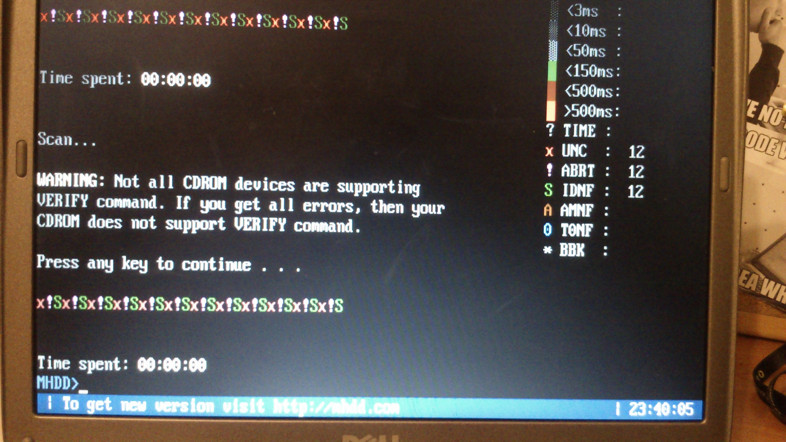

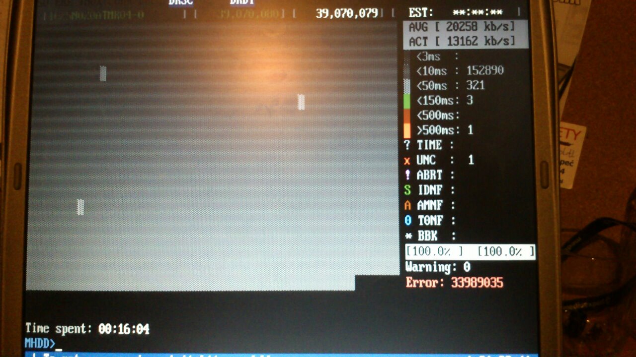

  • #13 11496441
    sztyvny
    Posty: 19
    Dell Latitude D600: UNMOUNTABLE_BOOT_VOLUME, jak uruchomić dysk z Ubuntu? Dell Latitude D600: UNMOUNTABLE_BOOT_VOLUME, jak uruchomić dysk z Ubuntu?
    No już zrobiłem odpowiednie skany
  • #14 11496454
    Kasek21
    Posty: 45667
    Pomógł: 4981
    Ocena: 3548
    Wykonałeś zerowanie i remap pod MHDD?
  • #15 11496462
    sztyvny
    Posty: 19
    zerowanie zrobiłem w parted magic. Remap'u nie robiłem.
  • #16 11496468
    Łukasz_W
    Posty: 5083
    Pomógł: 633
    Ocena: 659
    To zrób. MHDD:
    - klawisz F4
    - REMAP ON
    - klawisz F4
    Konto firmowe:
    HEX SERWIS
    Smołdzinska 2B/16, Kobysewo, 83-304 | Tel.: 530XXXXXX (Pokaż) | Strona WWW: https://hex-serwis.pl
  • #17 11496601
    sztyvny
    Posty: 19
    Chyba już nic z tego dysku nie będzie :/ Zrobiłem remap jednak nie dało to żadnych efektów to stwierdziłem że spróbuję wyzerować za pomocą MHDD ale wywaliło mi 'Drive broken'

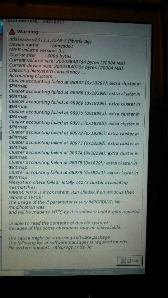

  • #20 11497569
    linuks
    Spec od komputerów
    Posty: 10981
    Pomógł: 1473
    Ocena: 491
    Jaki jest komunikat przy próbie zamontowania ? Pokaż fotkę z gparted z tym dyskiem.
  • #21 11497759
    sztyvny
    Posty: 19
    Po uruchomieniu chkdsk /p (z /f nie chce isc, mówi że nie ma takiego parametru) stwierdza przy 40% 'Stwierdzono, że wolumin zawiera przynajmniej jeden nieodwracalny problem.'
