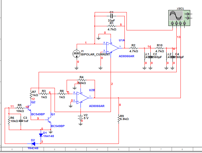

    Zaprojektowałem taki układ:
    Fotodioda BPW 34 - jaki prąd przy oświetleniu LED 150 lm z 1 metra?
    Wzmacniacze x10. źródło sygnału z fotodiody symulowane źródłem prądowym.
    Napięcie stałe np. generowane przez światło słoneczne zbijane by było do masy przez cewki w filtrach LC. Ewentualnie podaj miejsce i wartość kondensatora separującego dla f=1MHz (chciałem dodać, ale nie wiem, czy nie zaingeruje z filtrami).
    Ktoś w podobnym wątku pisał mi, że wartości 1MOhm w sprzężeniu wzmacniacza są niedopuszczalne i na max można kilkadziesiąt kOhm dawać (wzbudzenia wzmacniacza, czy coś w tym stylu).
    Kolejne pytanie, to jak zrobić, aby układ działał poprawnie w warunkach normalnego oświetlenia. Tzn. mam włączone światło z LED(nadajnik 1MHz) w pomieszczeniu o oświetlonym światłem słonecznym. Fotodioda pewnie się nie oślepi, ale wzmacniacz może nasycić. Dziwne, bo wszystkie układy wzmacniaczy transimpedancyjnych są tak zbudowane np. OPT101 i nikt się światłem dziennym nie przejmuje. Jak by nie patrzeć sygnał może tu być mniejszy od zakłóceń. W przypadku podczerwieni charakterystyka widmowa diody zapewnia już to, że światło dzienne zawsze będzie słabiej odbierane od IR. Ja mam tu światło o tej samej ch-ce widmowej.

    Co to za twór z tranzystorami i dlaczego jeszcze na domiar złego jest tam gdzieś podłączone zasilanie górnego wzmacniacza? Dlaczego masz asymetryczne zasilanie? Daj tam po ludzku +/- 12V i jak uruchomisz symulację to wtedy się zajmij kombinowaniem z pojedynczym zasilaniem.
    Cewek zasadniczo się nie stosuje w takich filtrach o ile nie budujesz filtru rezonansowego. Nie wiem czy zdajesz sobie sprawę, ale to co masz to właśnie jest filtr rezonansowy. Kondensator odcinający składową stałą powinien być szeregowo z sygnałem.
    http://www.play-hookey.com/ac_theory/filters/images/hi_pass_rc_sch.gif
    Wartości dobierasz tak, żeby odciąć co nie trzeba a za bardzo nie zepsuć tego, co trzeba. Jak dasz 1k Ohm i 1nF to będziesz miał f3dB około 160kHz więc powinno być ok. Możesz mieć tą częstotliwość znacznie niższą jeśli chcesz tylko odciąć zwykłe oświetlenie zewnętrzne.
    1M ohm w sprzężeniu może być stosowany. To zależy od projektu i od zastosowanego wzmacniacza. W tych elementach jak np. OPT101 nikt nie przewiduje pracy na słońcu, podejrzewam, że jak wystawisz to na słońce to się od razu nasyci... Nasycenia światłem słonecznym (kiedy wystawisz fotodiodę prosto na słońce) może nie być łatwo uniknąć.

    Ma być rezonansowy. Jak pisałem. Fotodioda odbiera sygnał o f=1MHz (modulacja ASK).
    Ten twór z tranzystorami to automatyczna regulacja wzmocnienia.
    Układ zasymulowany działa jak trzeba (pod warunkiem, że dioda by wygenerowała około 1mA). Niestety wygeneruje jak już pisano góra kilkadziesiąt uA.
    Bez przesady nie chcę tego testowac latem w słońcu. Ma po prostu pracować nocą, bądź w średnio oświetlonym pomieszczeniu (za dnia).
    Wzmacniacze chyba wymienię na AD8056(mają wzmocnienie 100 dla 1MHz). Niestety będę musiał wówczas zasilać je symetrycznie +/-5V. Jak można zauważyć zastosowałem filtr RC w wzmacniaczu transimpedancyjnym. Był nastawiony na 1MHz(tworząc dodatkowy filtr dolnoprzepustowy). Przy 1MOhm w sprzężeniu pojemność dla 1MHz wychodzi bardzo niska(poniżej pF).

    No dobra, to skoro jedynym problemem jest za mały sygnał to dlaczego nie wstawisz po prostu jeszcze jednego bloku wzmacniacza napięciowego za transimpedancyjnym?
