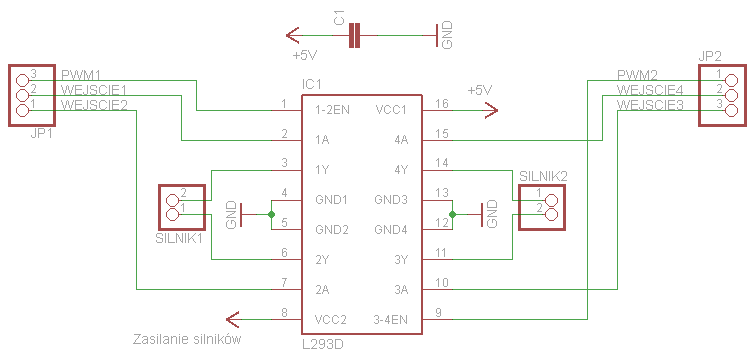

    Witam wszystkich.
    Postaram się przedstawić zagadnienie szybko.
    Potrzebuje za pomocą jednej Atmegi8, sterować dwoma silnikami DC (12V, max 0,8A). Muszę zmieniać kierunek obrotów oraz prędkość obu z nich (prędkość niezależnie od siebie). Wykorzystując 2 PWM, oraz 4 wyjścia chyba jest to możliwe.
    Czy układ L293 nadaje się do tego celu?
    Czy schemat jest poprawny?
    Może ktoś bardziej doświadczony, poradzi mi, jak to zrobić bezboleśnie?
    Sterowanie dwoma silnikami DC 12V z Atmega8 i L293 - schemat i PWM
    Pozdrawiam, i życzę udanego dnia.

    Dla silników o prądzie pracy 0,8A L293D jest za słaby zastosuj L298 , sposób sterowania jest identyczny dla L293 / L298 na wejścia 1A / 1B podajesz poziom logiczny zgodna z tabela sterowania na 1-2EN sygnał PWM to wszystko . Odpowiednia kombinacja na 1A / 1B to tryb pracy silnika lewo / prawo / stop , zmiana wypełnienia sygnału na 1-2EN to zmiana prędkości , analogicznie sterujesz drugim mostkiem H układu .

    Dziękuje za odpowiedź, bardzo mi to rozjaśnia sprawę, nie mogę tylko dostac tego układziku w sklepie, może jest jakiś zamiennik?

    Potrzebuje to zmontować jutro więc budowa mostka jak i zamawianie z internetu odpada. Mam nadzieje że układzik o którym pisałem wcześniej, zadziała zgodnie z oczekiwaniami.

    Mostek działa idealnie, zgodnie z założeniami. Polecam

    L293D, tylko taki mieli w sklepie. Silniki najwęcej pobierają 0,5A podczas startu, a normalnie ok 0,3A, więc układ wystarcza.
