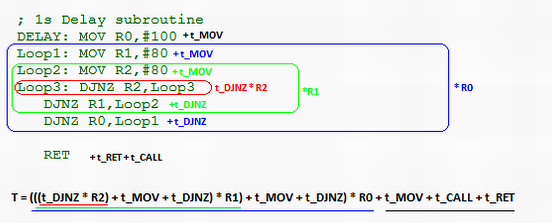

    Wykonują się 3 kolejne pętle łącznie nieprecyzyjnie licząc to <100*80*80 * czas trwania rozkazu DJNZ>
    Jeśli koniecznie chcesz precyzyjnie licząc to:
    P89C668 - Jak działa i obliczać 1s Delay w Assemblerze?
    t_MOV - czas trwania rozkazu MOV
    t_RET - czas trwania rozkazu RET
    t_CALL - czas trwania rozkazu CALL
    t_DJNZ - czas trwania rozkazu DJNZ
    Czasy sprawdź w datasheet.
    R2 - zawartość rejestru R2 - tutaj 80
    R1 - zawartość rejestru R1 - tutaj 80
    R0 - zawartość rejestru R0 - tutaj 100
    T - całkowity czas trwania funkcji
    T = (((t_DJNZ * R2) + t_DJNZ + t_MOV)* R1 + t_DJNZ + t_MOV) * R0 + t_MOV + t_RET + t_CALL
    Zakładając że:
    t_DJNZ = t_MOV = t_CALL = 2 cykle maszynowe
    t_RET = 1 cykl maszynowy
    w pierwszym przypadku liczenia wychodzi nam 1280000 cykli maszynowych a w drugim 1312405 cykle maszynowe. Błąd poniżej 3% więc spokojnie można liczyć 1-szym sposobem.

    Teraz wszystko się zgadza. To 542 to 542nS bo tyle trwa 1 cykl maszynowy przy kwarcu 11,059MHz i przy trybie CLK/6:
    6/11059000 = 542nS - tyle trwa 1 cykl maszynowy.
    Rozkaz DJNZ trwa 2 cykle maszynowe. Posiłkując się podanym przeze mnie uproszczonym wzorem: <R0*R1*R2 * czas trwania rozkazu DJNZ>
    145*80*80 * 2 * 542nS = 1005952000ns
